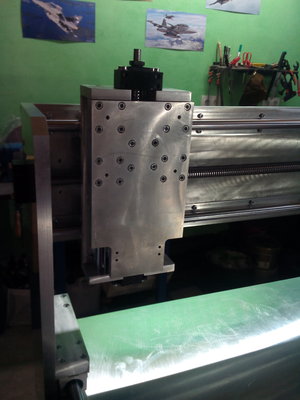

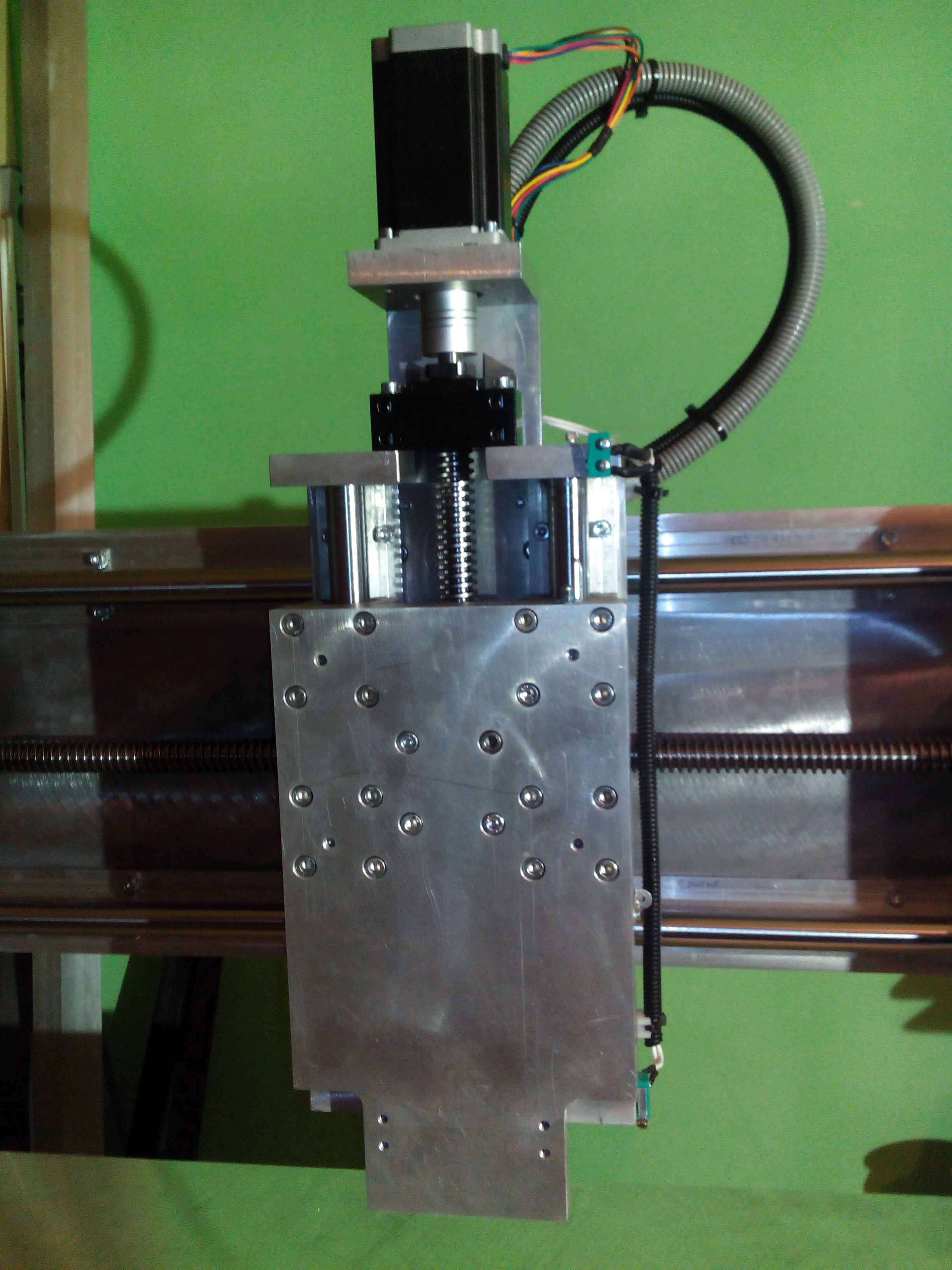

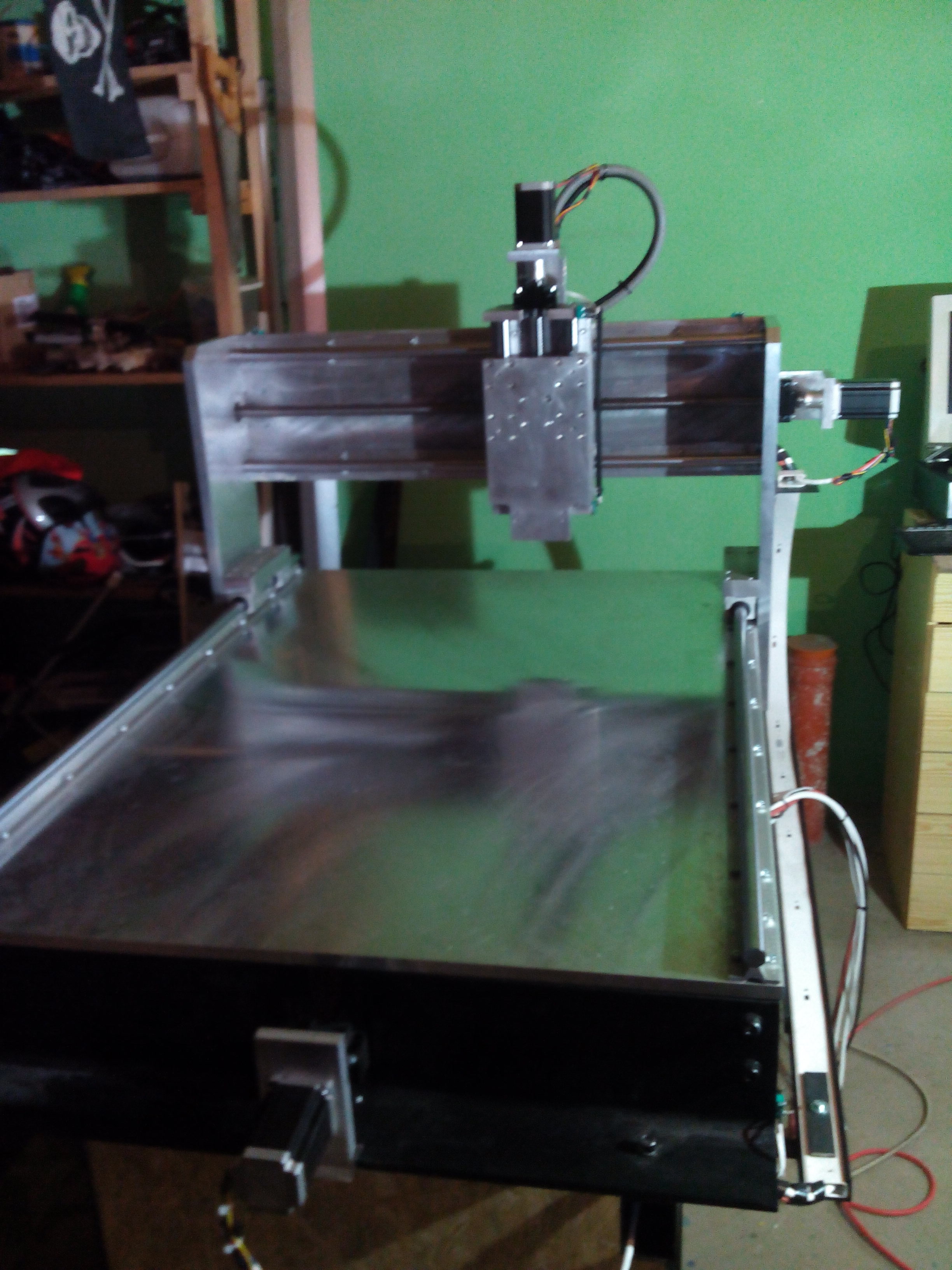

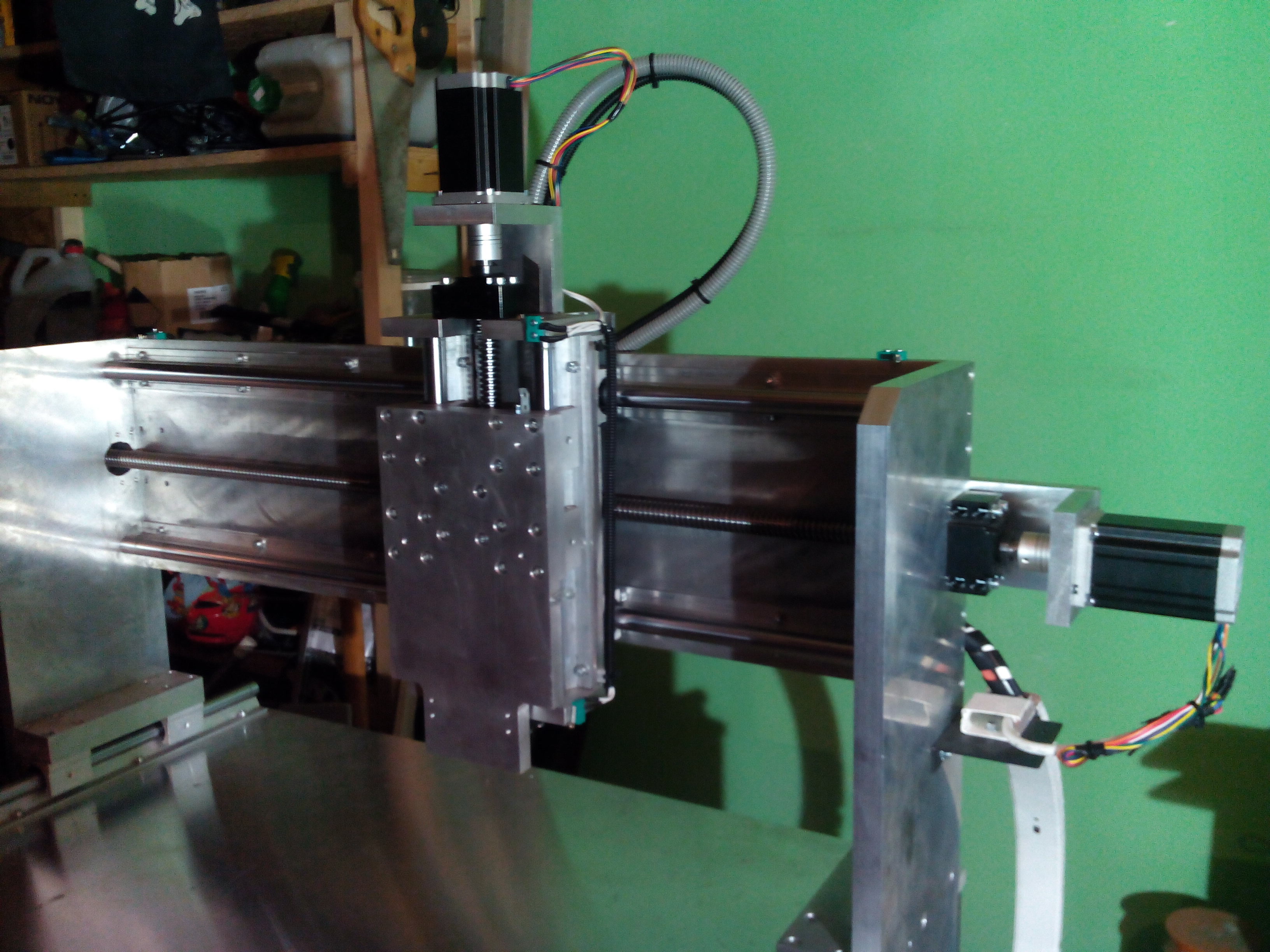

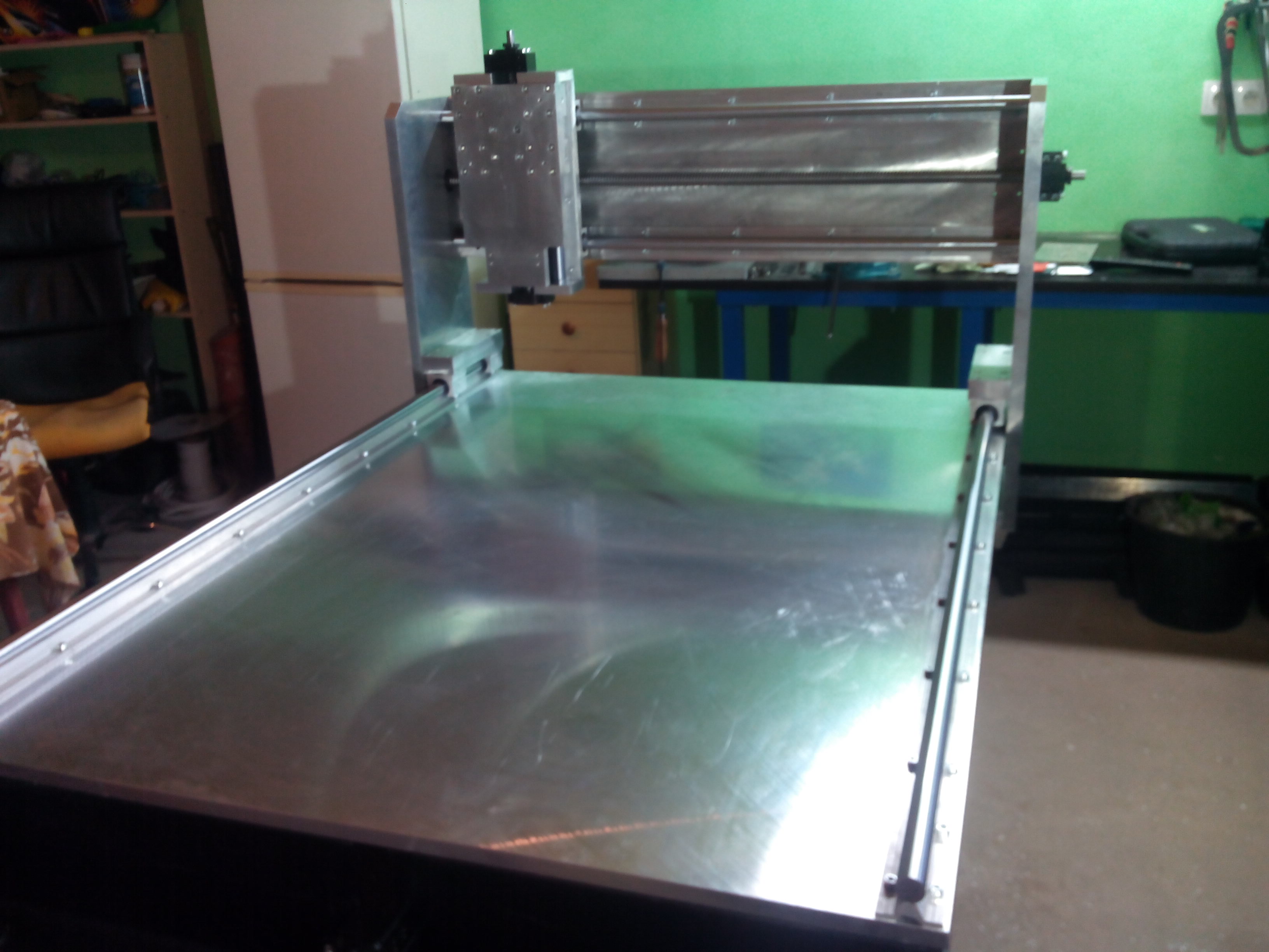

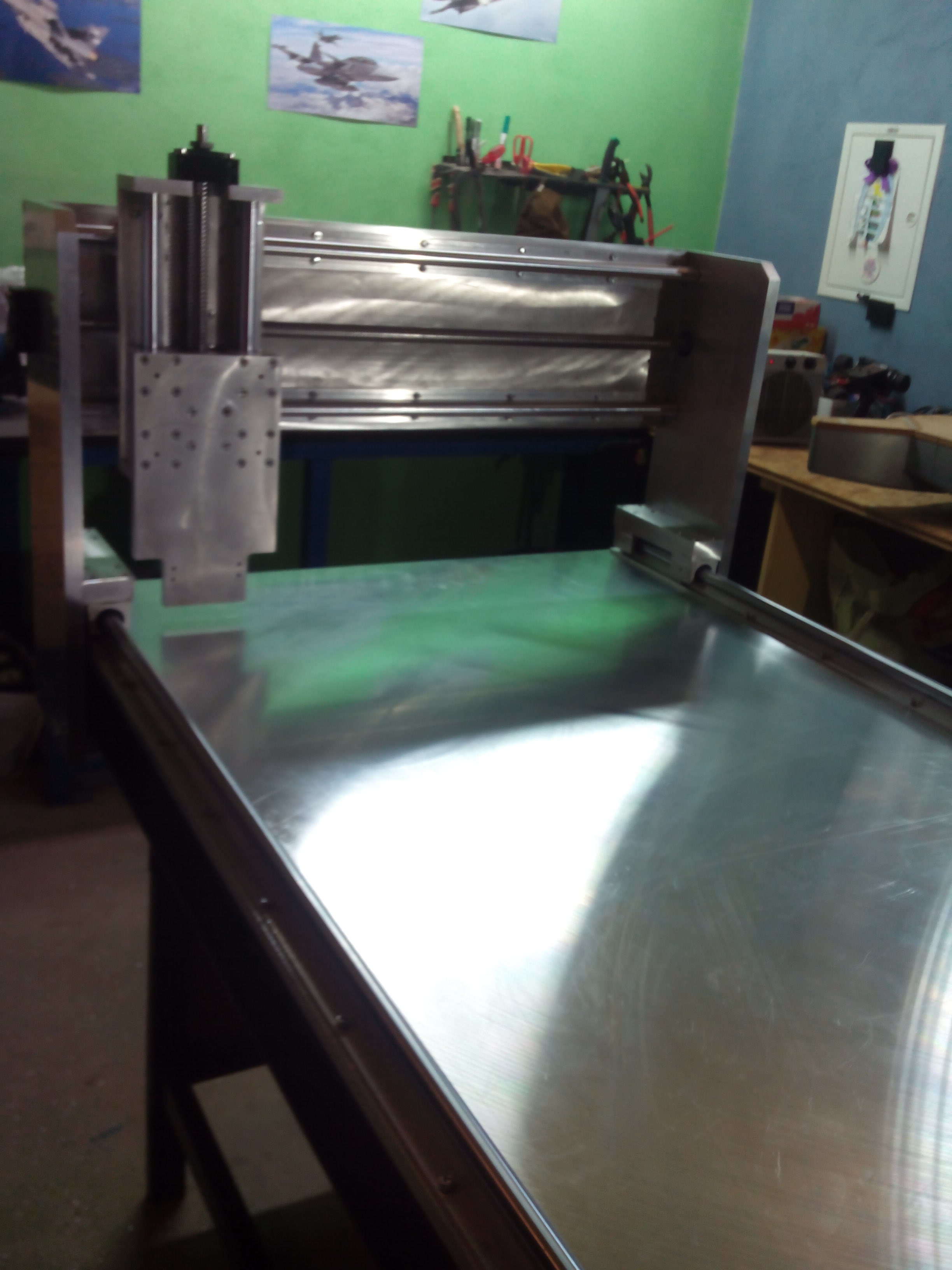

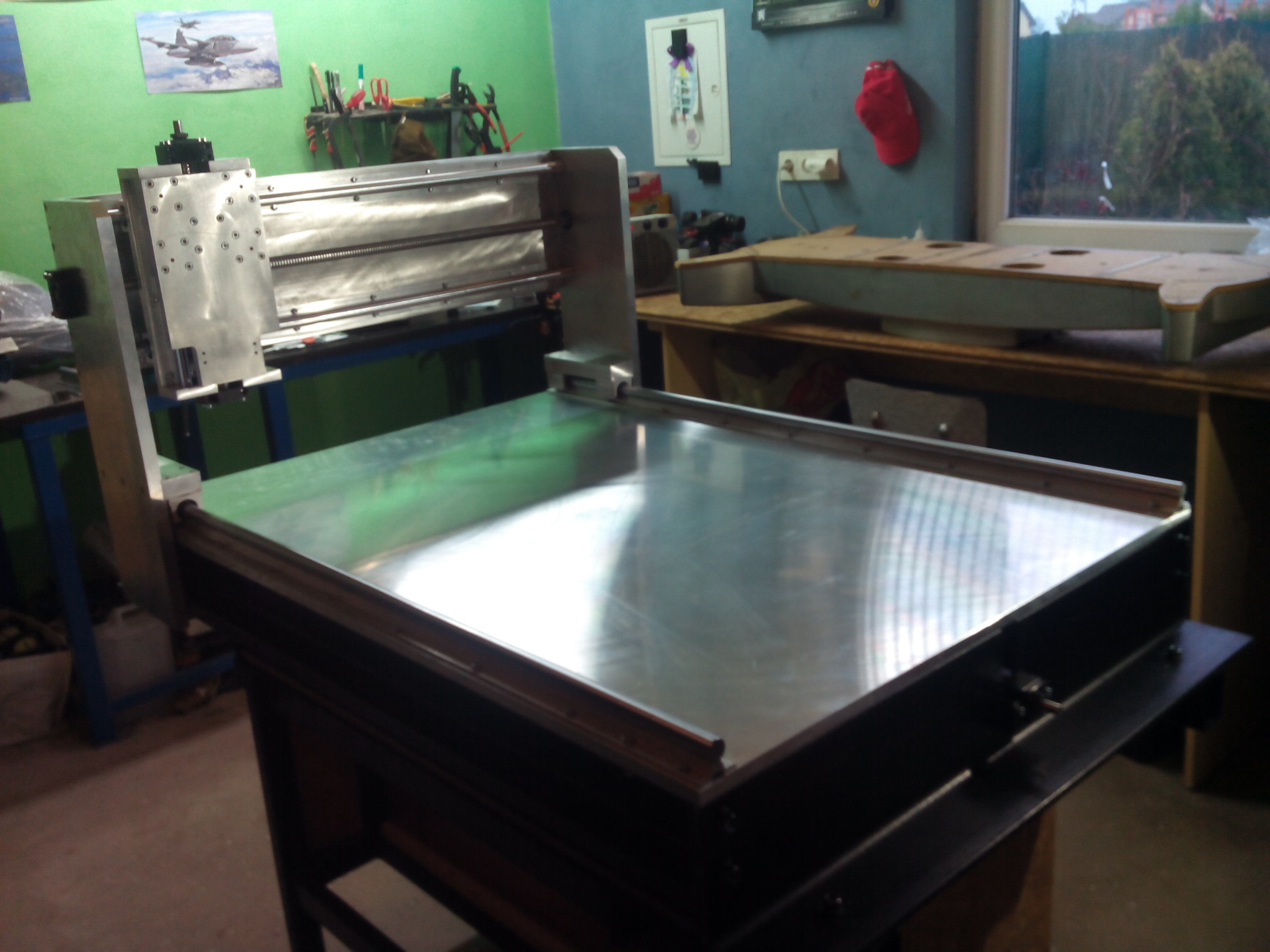

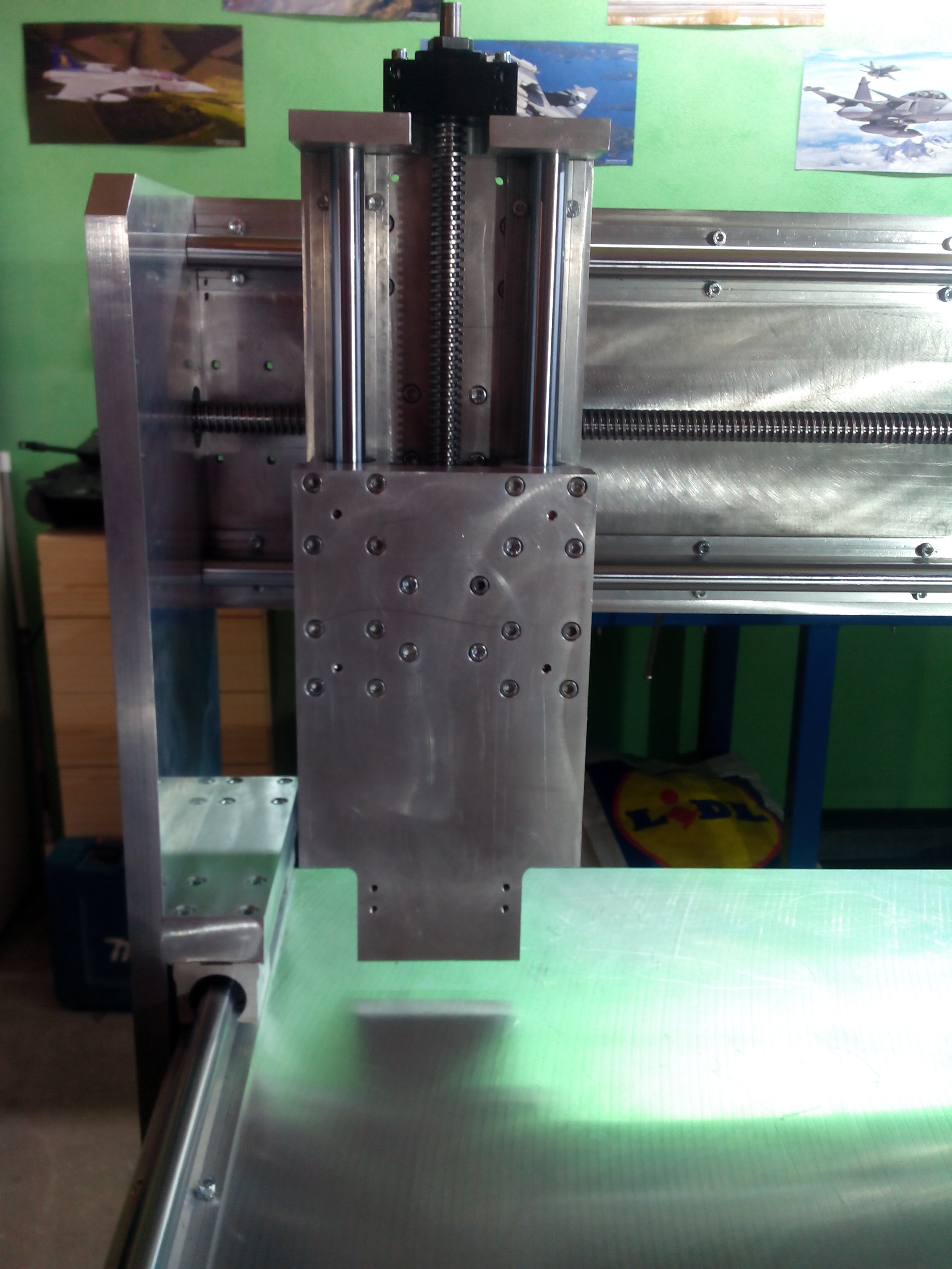

Tak jsme dnes konečně zkompletovali mechaniku. Teď už zbývá dokoupit motory a elektroniku a celé to rozchodit. Tak zase pár fotek:

Můžu se zeptat co stála ta duralová deska která tvoří stůl?

Nebýt mého táty tak bych se do toho nepustil. On na to člověk musí mít zkušenosti a ty já nemám. Ta deska je z firmy ALCOM ALVAL a je to frézováno z materiálu - ALQAL (obchodní značení):
ALQAL
1265mm x 902mm x 15mm ....1ks - 5175,-Kč/ks ... deska stolu
915mm x 203mm x 20mm ...1ks - 1067,-Kč/ks ... deska spojující ramena (spodní díl)
618mm x 203mm x 20mm ...2ks - 752,-Kč/ks .... ramena na ose X
Ceny uvedeny bez DPH
materiál byl opravdu moc pěkně opracovaný.

Zkusil bych zavětrovat bočnice.
Při použití předepnutých lineárních vozíků na kolejnici je tuhost i do stran, u kulatých tyčí bohužel ne. Takže to nedrží boky v důležitém směru.
Sice ty spojující záda jsou poctivé, ale přece.
Doporučuji zkusit dát na Z hodinky a vyzkoušet zatlačit tím směrem o kolik se to pohne (vůči stolu). Následně bych na bočnice přitáhl třeba svěrkami nějaký jekl a zkusil zda se to nějak výrazně zlepšilo.
Pokud by to totiž pružilo moc, bude se to rozvibrovávat a dural tomu vůbec nepomůže, spíše naopak.

Tak jste mě přesvědčili a zkusím to tedy nějak vymyslet a dodělat :roll:

Neodhadnu úplně proporce ale myslím že na každou stranu dát po dvou žebrech třeba 12x80 mm,víc už by asi ničemu neprospělo. Ale to je jen můj názor. :D
matware
Příspěvky: 39
Registrován: 17. 1. 2014, 6:42
6. 12. 2014, 7:51
Jestli jsem to dobře pochopil, tak na každé rameno dát dvě žebra z vnitřní strany. Žebro z materiálu 12 - 15mm a vysoké 80mm?
karelsklo
Příspěvky: 1472
6. 12. 2014, 8:47
Ne ne,tam by zavazelo.Zvenku ( tam bude taky zavazet ale jenom Tobě :) ).A postavit na hranu aby dobře zachycovalo síly působící na portál v pravolevém směru.Když bude přes celou výšku stojny portálu,jenom dobře.
Když vezmeš klasické rovné pravítko,ohneš ho jen v jednom směru.No a ten směr v kterém ho neohneš je ten správný pro vyztužení čehokoli. :)
Každý plocháč je odolnější vůči ohybu ve směru kde je víc materiálu vůči působící síle.
Zkus to s tím pravítkem.A pak vem dvě a orientuj je různě k sobě,uvidíš jak se to chová... :)
