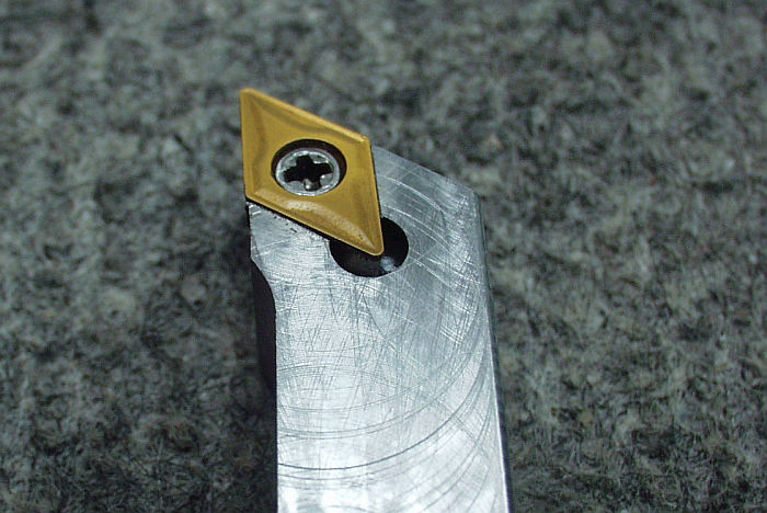

Sehnal jsem nějaké plátky a tak jsem mohl opět aktualizovat nabídku..... a udělat nějaké nové kousky!!!!
Rozměr těla vesměs 10x12mm - lze upravit i pro výšku do středu 8mm popř. lze upravit profil těla na 10x10 eventuálně 8x8mm. :wink:
Aktuální novinky Levý rohový nůž pro CCMT060202 a TCMT110202, držák na TK nožík pro mělké mikro otvory a lahůdka na barevné kovy a plasty v podobě držáku na destičky WCGT. další info níže...
1. nový nůž na plátky WCGT a WCMT v sadě se dvěma kusy špičkových destiček Walter na plasty a barevné kovy (cena toho plátku na E-bay je 20-25 USD za kus !!!!) Každá destička lze třikrát otočit, takže máte vpodstatě šest kusů špičkových super ostrých leštěných nožů. Cena za držák + 2ks WBD je 799,- Kč K dispozici pouze pět setů NEVÁHEJTE !!!
2. Nůž na mělké mikro otvory. Slouží k upnutí mini nožíků s průměrem těla 3,17mm (stopky z malých karbidových nástrojů, popř. stopky z malých výstružníků - nožíky budu dodávat i samostatně). Hloubka otvoru dle vyložení nožíku cca do 20mm. Cena za držák s jedním nožíkem 499,- Kč. Cena za samotné nožíky 69-99 podle typu výbrusu a průměru - lze udělat i nůž na otvory okolo 2mm průměru.
3.Držák upichovací planžety plus planžeta (cena za držák 349,- planžeta je za 199,- Kč) K dispozici pouze pět kusů planžet takže NEVÁHEJTE !!!
4.Pravý nůž do rohu CCMT060202 plus pět kusů destiček 599,-
5.Novinka - levý nůž do rohu CCMT060202 plus pět kusů destiček 599,-
6.Pravý uběrací nůž TCMT110202 45°na srážení, podélné soustružení i na obrábění čela. Při natočení o 15° lze i řezat závity. Set vč. 5ks destiček za 599,-
7.Pravý rohový nůž TCMT110202 vč. 5ks destiček za 599,-
8.Novinka - levý rohový nůž TCMT110202 plus pět kusů destiček za 599,-

ahoj, z jakého materiálu jsou jaké držáky?
CNC obrábění :shock: entita Weyland-Yutani Corp BBW
Engineer
Příspěvky: 2356
5. 6. 2015, 3:15
martasg1 píše:ahoj, z jakého materiálu jsou jaké držáky?
Jsou z oceli. :D Už jsem to tady ve vláknu dřív psal ... používám běžné konstrukční materiály co se doma najdou.
Nožíky pro malé soustruhy je zbytečné dělat z něčeho speciálního a není třeba je zušlechťovat.... vyzkoušeno mnoha lety používání. :wink: Důležité je přesné usazení plátku do lůžka (správný tvar a úhel) a správně umístěný šroubek.
echt
Příspěvky: 748
Bydliště: vysočina
5. 6. 2015, 6:33
nechci ti kazit kšeft, ale s tím materiálem ( tvrzením že na tom nezáleží ) bych si dovolil nesouhlasit ...
tuhost celého těla držáku, stejně jako tvrdost lůžka pod plátkem se zcela zásadně podepisují na výsledné drsnosti povrchu + na životnosti ostří břitu !
Příspěvky: 10229
5. 6. 2015, 6:41
echt dovolím si nesouhlasit stačí si pustit kalkulačku řezných sil a výkonu při těch rozměrech nože a soustruzích s tak obrovským výkonem :lol: bych ten plátek pomalu mohl držet v ruce kdyby mě to bavilo :wink: Jinak u větších a výkonných strojů máš pravdu ,kdybych byl v dílně nafotil bych měkkou podložku pod plátkem jak je omačkaná sám jsem se divil . :shock:
echt
Příspěvky: 748
Bydliště: vysočina
5. 6. 2015, 7:46
*no ... hádat se nebudu
ps ... abych jen nekritizoval, tak ten nůž na mikro otvory vypadá pěkně - (asi budu zase bastlit - jen ho udělám pro víc průměrů + budou i z čela :D )
Engineer
Příspěvky: 2356
5. 6. 2015, 10:34
echt píše:nechci ti kazit kšeft, ale s tím materiálem ( tvrzením že na tom nezáleží ) bych si dovolil nesouhlasit ...
No dle mojí zkušenosti se na životnosti břitu při výkonech stolních strojů obvykle nejvíc podílí kvalita komunikace mezi hlavou a rukama. :lol:
Drsnost povrchu nejvíc ovlivňuje stav ložisek a vůle ve vedení těchto strojů, následně volba vhodného typu destiček, řezné podmínky apod.
Jak napsal kolega ... ty řezný síly jsou tam minimální a pokud nejsou tak je něco špatně ... Destička je přitažená šroubkem M2,5 .... proti tomu nůž s průřezem 10x12mm je i v nezušlechtěným stavu extra maso ...
No a pokud svojí blbostí člověk nabourá a lůžko i s plátkem zmastí tak bych řekl že je to skoro menší škoda než domršit čelisti universály nebo ložiska ve vřetení, či samotný vřeteno.
Pochopitelně u soustruhů s "x" kW na vřeteni má smysl lepší materiál a zušlechtění ... ale to jsme trochu někde jinde ... i finančně. :wink:

Jedna novinka v sortimentu z víkendového frézování ... :)
pravý i levý uběrací nožový držák do rohu pro plátky DCMT07xxxx
Cena 599,- za držák včetně tří kusů plátků Plansee v setu.
