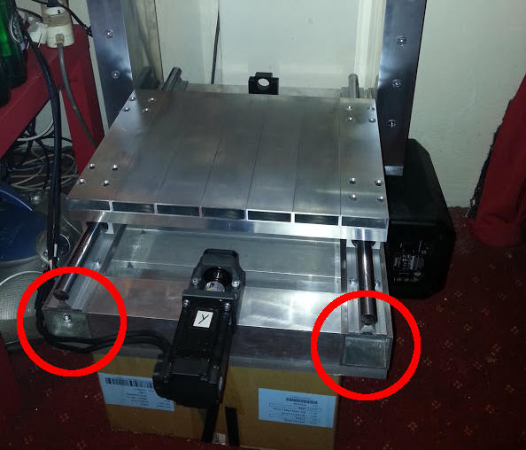

badina píše:Neprohýbají se ti ty jekly když dotáhneš ty šrouby?
Jekl 50x50x5 zatížení v ose šroubu M8 100Kg
No je třeba být opatrný !,,,až po dolití polymerbetonem se šrouby dotáhnou úplně :)

b3nd3r
Příspěvky: 475
Bydliště: Teplice
19. 1. 2015, 3:33
Ono hlavne je vyhodnejsi profil sroubovat prez obe steny a ne jen prez jednu. Tim by jsi mel hlavy zvenci a drik sroubu zality v polymerbetonu.

b3nd3r
Příspěvky: 475
Bydliště: Teplice
19. 1. 2015, 4:57
Co koukam, tak na spodnim ramu to neni patrne :)
jinak proti borceni jeklu se dovnitr vklada distancni trubka, ktera zpevni stred kde neni stena.

19. 1. 2015, 5:28
b3nd3r píše:Co koukam, tak na spodnim ramu to neni patrne :)
vždyť šroub jede skrze obě stěny jeklu .
Distanční trubku tam dávat nebudu,jelikož to pak sníží pevnost a je z cela zbytečná.Eliminuje kontakt mezi polymerbetonem a šroubem, čím se může šroub uvolnit vlivem vibrace.
badina
Příspěvky: 172
Registrován: 5. 11. 2014, 6:38
19. 1. 2015, 5:44
Já tomu nerozumím. Aby nebyl polymerbeton v kontaktu se šroubem tak se šroub namaže silikonem a naopak distanční trubka, která by zpevnila jekl a zároveň šroub od polymerbetonu chránila, tak tam trubka vadí, protože zabrání kontaktu šroubu s polymerbetonem.... Někde byl překročen bludný kořen.

19. 1. 2015, 5:52
badina píše:Já tomu nerozumím. Aby nebyl polymerbeton v kontaktu se šroubem tak se šroub namaže silikonem a naopak distanční trubka, která by zpevnila jekl a zároveň šroub od polymerbetonu chránila, tak tam trubka vadí, protože zabrání kontaktu šroubu s polymerbetonem.... Někde byl překročen bludný kořen.
Některé části se nerozebírají po zalití jako například jekly s hrubší stěnou .Jiné se pak musí dotáhnout.Silikon se nenanáší na celej šroub,jen tam, kde je zašroubován do závitu a na hlavu.
