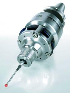

Prodám použitou funkční 3D dotykovou sondu Heidenhain TS 641. Kužel HSK-E50 + dodám SK40.
Pro více info nebo fotky mě neváhejte kontaktovat.
Cena 25000kč případně dohoda.

A složí dobře? S jakou přesností jsi schopen najet roh či střed díry?
Příspěvky: 7597
3. 8. 2015, 10:31
tuhle nepoužívám, uložil jsem ji do šuplíku, mám ji na Maho které je v tuto chvíli v pořadí na rozchození
na Hermle mám TS120 Heidenhain, drátová, starší typ, principiálně shodná
je to úžasně pohodlný
za nějakých předpokladů se tím dá najet spolehlivě do setiny a asi i přesněji, ukazuje to na 4 místa za nulou
pokud bych najížděl opakovaně na stejné místo na broušeném povrchu, tak rozdíl v indikovaném rozměru bude v řádu 0,0001
práci bez toho si nedovedu představit
