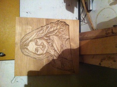

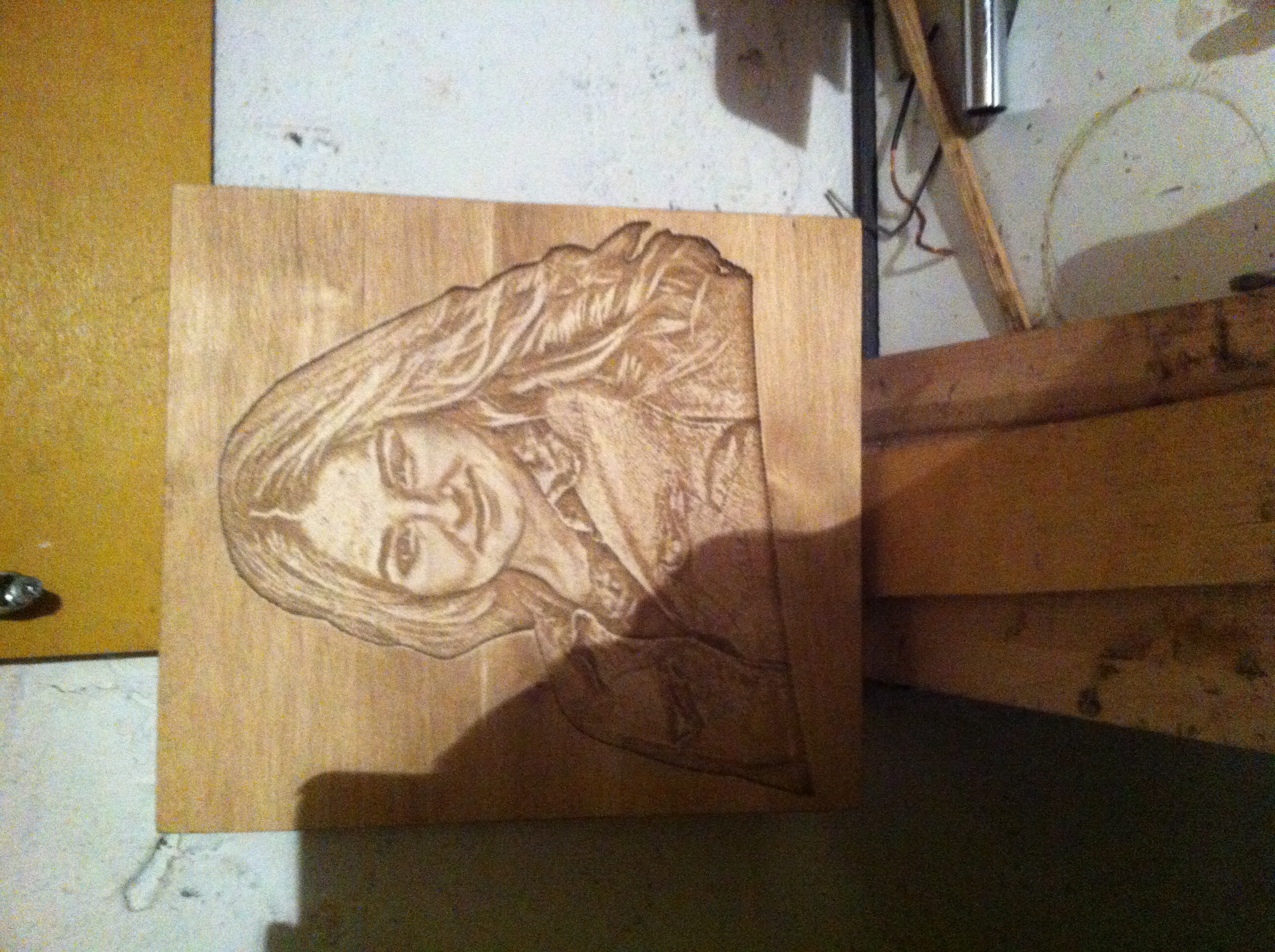

Dnes mi to ušlo fakt dosť. Prikladám obrázok. Spodná hrana obrázku mala byť rovnobežná ale neni a dokonca tam je aj oblúk. Aspoň že to vyzerá akoby to tak malo byť.

Divne veru spodok je krivo a zvyšok dobre?

Je to celé pootočené

A ded zafrezuješ iba rovnú čiaru tiež to uteká?

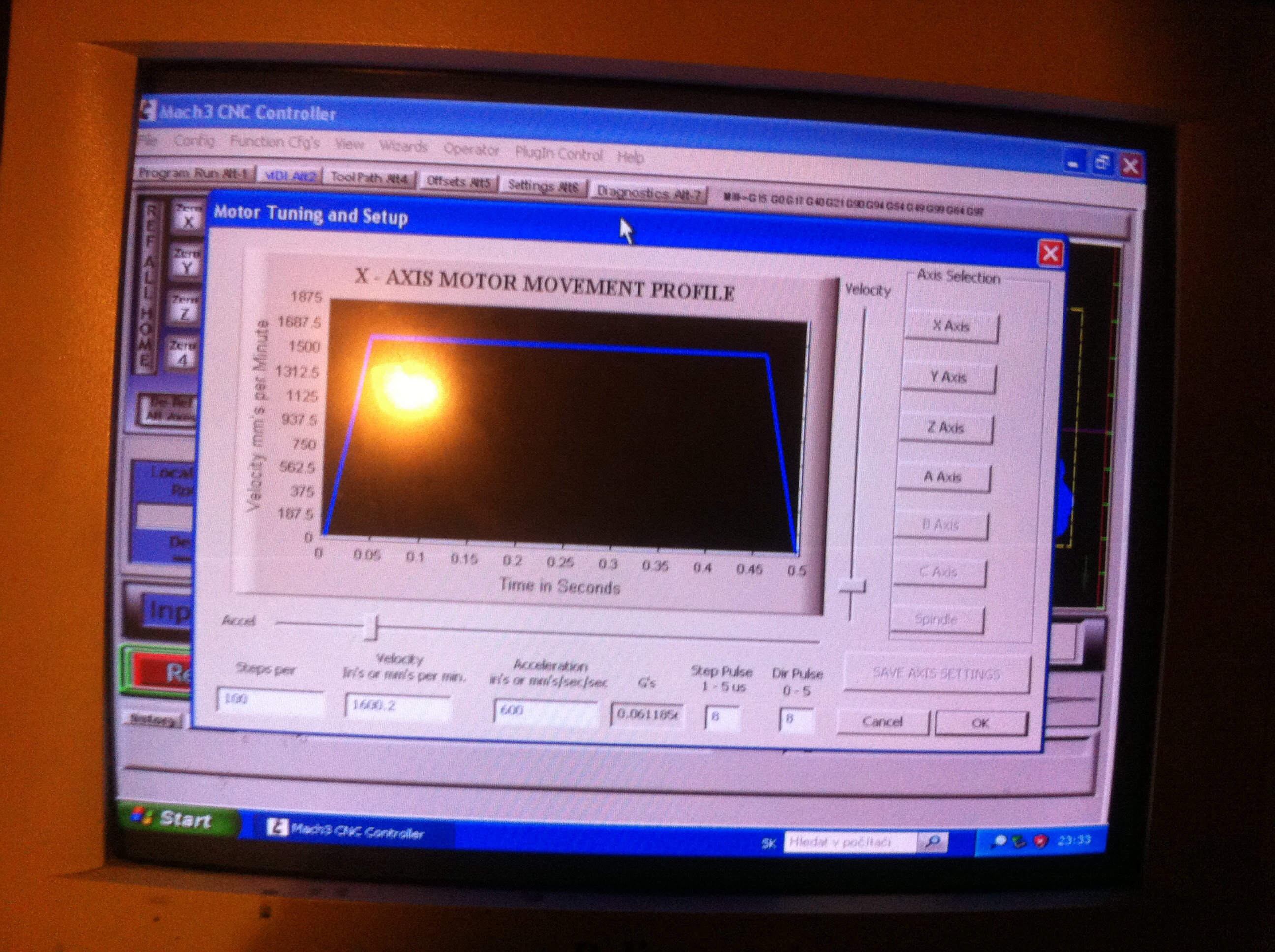

upravyljsi ty délky pulzu ? a ty rampy ? tohle je jak věštění z koule

Upravim to podľa vašich rád až v pondelok lebo som cez víkend mimo a dám vedieť. Keď zafrézujem rovnú čiaru tak to nerobí. To až po nejakej chvíli začne uchádzať.

s nejvetsi pravdepodobnosti ti system negeneruje dostatecnou pauzu po zmene signalu dir nebo mas kratke pulzy step
v dokumentaci driveru bys mel mit uvedene pozadavky

Pri tomto nastavení to ušlo 32 mm

Skúšal som tú spojku a vyzerá byť v poriadku. Skúšal som vyrezávať kruh priemeru 120 mm z preglejky hrubej 4 mm - záber 2 mm takže to prešlo na dva krát a odchýlka bola 3mm. Skúšal som dávať aj iné rampy aj meniť dir puls a step puls ale akoby to ani nereagovalo. Nemohol by to byť aj vadný motor?
4. 12. 2015, 12:59
Zpomal tu rampu, pokusně třeba na desetinu.
Pokud se to nezlepší, tak přehoď kabely od os X a Y (a samozřejmě taky změň nastavení výstupních pinů v Machu).
Tím zjistíš, jestli je to problém mechanicky (motor, spojka nebo šroub) nebo elektrický (odděl. deska, driver nebo blbá konfigurace).
Pokud bude podezření na mechanický problém, tak prostě přehoď motory mezi osami.
