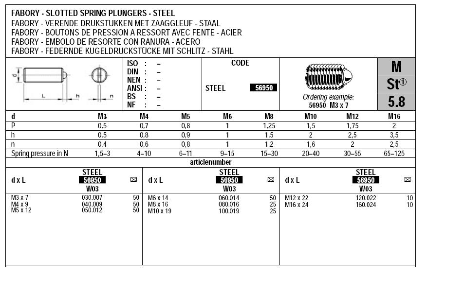

Pokud by jste měli problémy s kuličkama  tak tyv různých průměrech a nerezu a rezu, bronzu, PP, PA,POM, PUR, PTFE, PMMA, skleněné a EPDM kuličky. Také prodává kulička zabudované do červíku pod názvem : tlač. stav. kolík ocel a nerez ocel. Odpadne tím nutnost shánění kuliček, péra, zabezpečení vyklouznutí kuličky. Nejmenší červík je M3, kulička je menší.

kulička tam je malá, odhadem tak 2mm. Jaký byl původní tvar zubu netuším, po cca 2 letech používání to bylo tak omleté, že už se nedal vůbec poznat. Zítra to rozeberu a podívám se, snad i něco nafotím. Rozhodně bych to nepodcenoval, udělat klikací mechanizmus kalený není o moc víc práce, než ho udělat z plastu.

Dobrá rada nad zlatoMonteg píše:Dobrá inspirace jsou strojnicé tabulky. Teploty kalení - prostředí - popouštění - žíhání - příklady použití
						Vycházel bych z tvrdosti kuličky a volil bych podobnou tvrdost. Na kuličky se používá mat. 14 109 14 220 14 240 nebo 15 260. Ono podle mých zkušeností i v kalirně budou chtít cca 2 až 10ks na zkoušku kalícího procesu. U takhle slabé stěny bych měl obavy z deformací pak by nezbylo nic jiného než zakalit a brousit na magnetce na rovinu.
