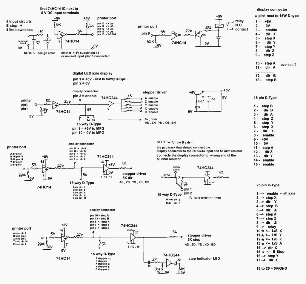

- Příspěvky: 10287
Tohle by mělo být chema o té tvojí desky.
Teoreticky se tam dají míchat signály z LPT portu a z externího konektoru - signál z LPT je zesílen/vytvarován hradlem 74HC14 a pak přes odpor 270R vede do 74HC244. Takže když přemůžeš ten odpor 270R přímo připojeným hradlem, mohlo by to jet.
Ale určitě by mě takové řešení neuspokojovalo.
Kdybych už to dělal, tak bych trochu drátoval. Využil bych toho, že poslední oddělovací stupeň je dělaný 74HC244, tedy budičem s 3-stavovým výstupem. Tak bych externí signály přivedl až za ten 74HC244 a jeho Gate bych spínal nějaký signálem.
Takže pak by bylo ovládání buď plně v moci PC, nebo externího krokátoru. Ale nikdy ne obou najednou.

Díky všem za rady,když jsem viděl desku s možností připojení ručního ovladače, tak jsem se zaradoval, jak to bude easy. Teď už chápu ty kteří si raději vyrobí elektroniku vlastní a nemusí DODO.
Napadlo mě ještě udělat speciální kartu s mutiplexorem připojitelnou na vstup LPT portu, do kterého přivedu PC a ruční řízení. Jaké napětí je vlastně na LPT potu 0-5V?
A nebo jednoduše vždy při ručním řízení odpojím LPT port a při řízení z PC vypnu ruční řízení.
No budu muset celou konstrukcí ještě řádně promyslet.

- Příspěvky: 10287
Napřed je třeba si ujasnit, jestli to ovládání obejitím PC skutečně potřebuješ a jestli ti opravdu k něčemu bude.frewill píše:Díky všem za rady,když jsem viděl desku s možností připojení ručního ovladače, tak jsem se zaradoval, jak to bude easy. Teď už chápu ty kteří si raději vyrobí elektroniku vlastní a nemusí DODO.
Pokud ano, tak to, co jsem ti psal o par postů výš by přesně tak fungovalo - pomocí Gate na 74HC244 totálně odpojíš řízení z PC a převezme ho tvůj krokátor.
Ale stejně tak to můžeš udělat jak si psal ty. Pokud ten krokátor budeš vyrábět, tak ho prostě jenom ještě trochu rozšiř a přidej si tam vstup z PC, který budeš multiplexovat s výstupem svého krokátoru. A ještě ušetříš oddělovací desku, kromě toho si tam můžeš dát optrony pro vstupní signály (tahle oddělovací deska je nemá).
Na LPT jsou normální TTL úrovně, takže jakýkoli integráč řady 74HCT to hladce zvládne. Není to žádná věda, jen to bude trocha práce s návrhem většího tišťáku. Drátovat ručně to předpokládám nechceš, to by pak bylo jednodušší dodrátovat tu úpravu, jak jsem ji popisoval dřív.
