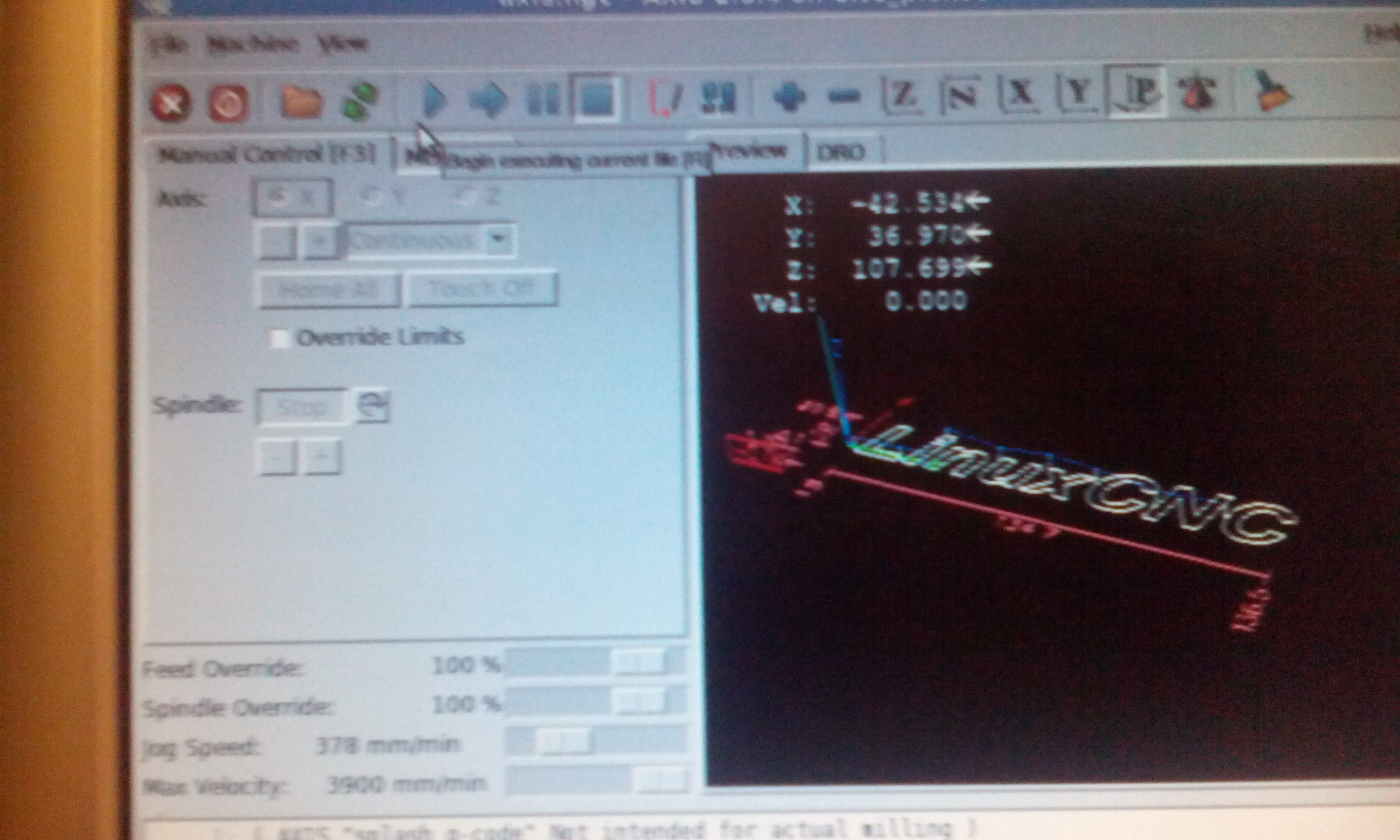

Včera jsem se hecl a po uspani malého jsem chvilku zapl kompl a nahrál par fotek na flešku.otevřel v emc a fakt to asi funguje.Dal jsem to nestudoval,už jsem byl utahanej.Zatím to byla obyčejná fotka předělaná ve sketchguru do černé.Dnes budu laborovat dal.
- Příspěvky: 883
- Registrován: 3. 12. 2013, 7:54
- Bydliště: Zlínský kraj
EMC mi jede, když nahoumuju od oka, tak mi to z cut2d i přechrousta program a fixa pěkně nakreslí to mi udělalo radost

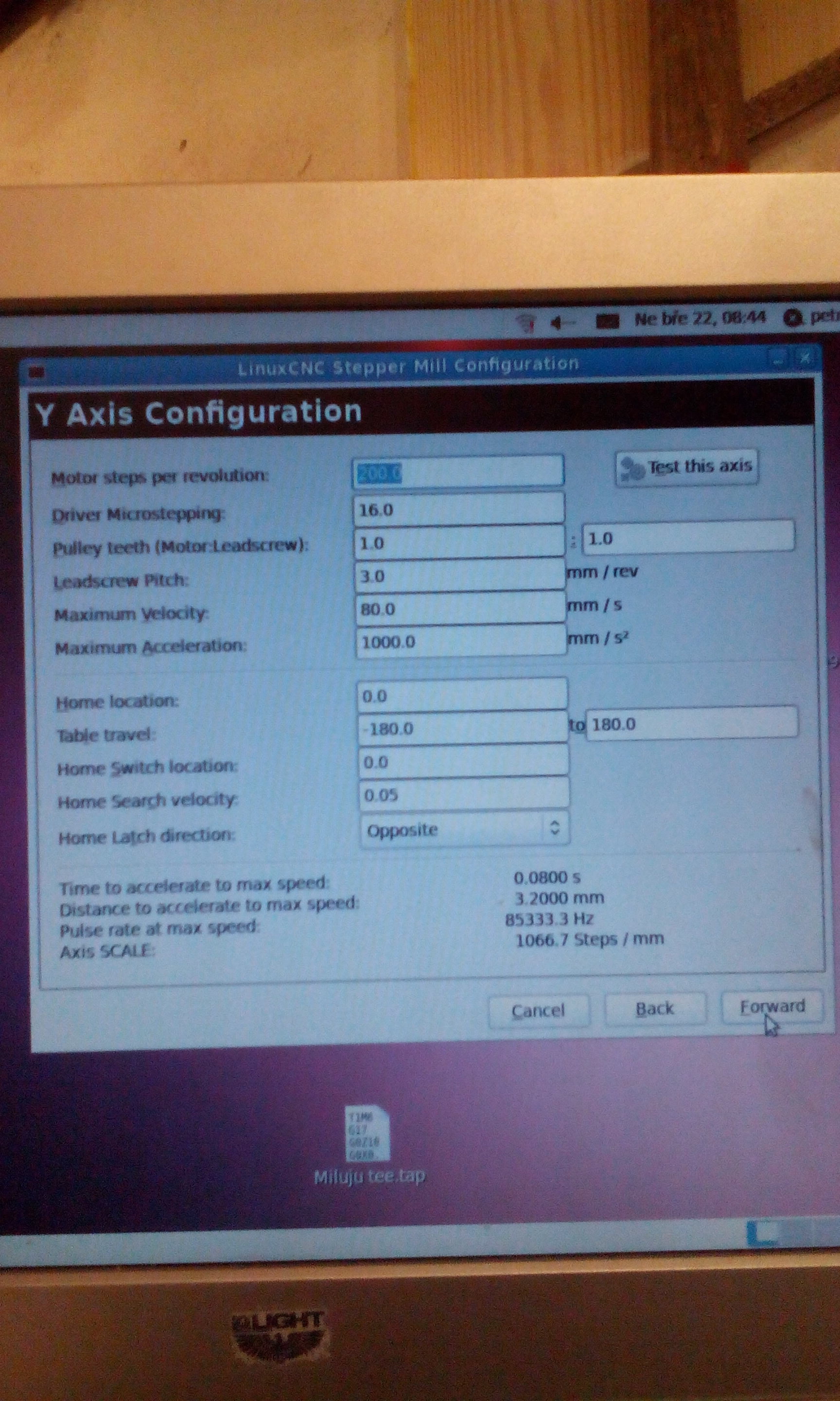

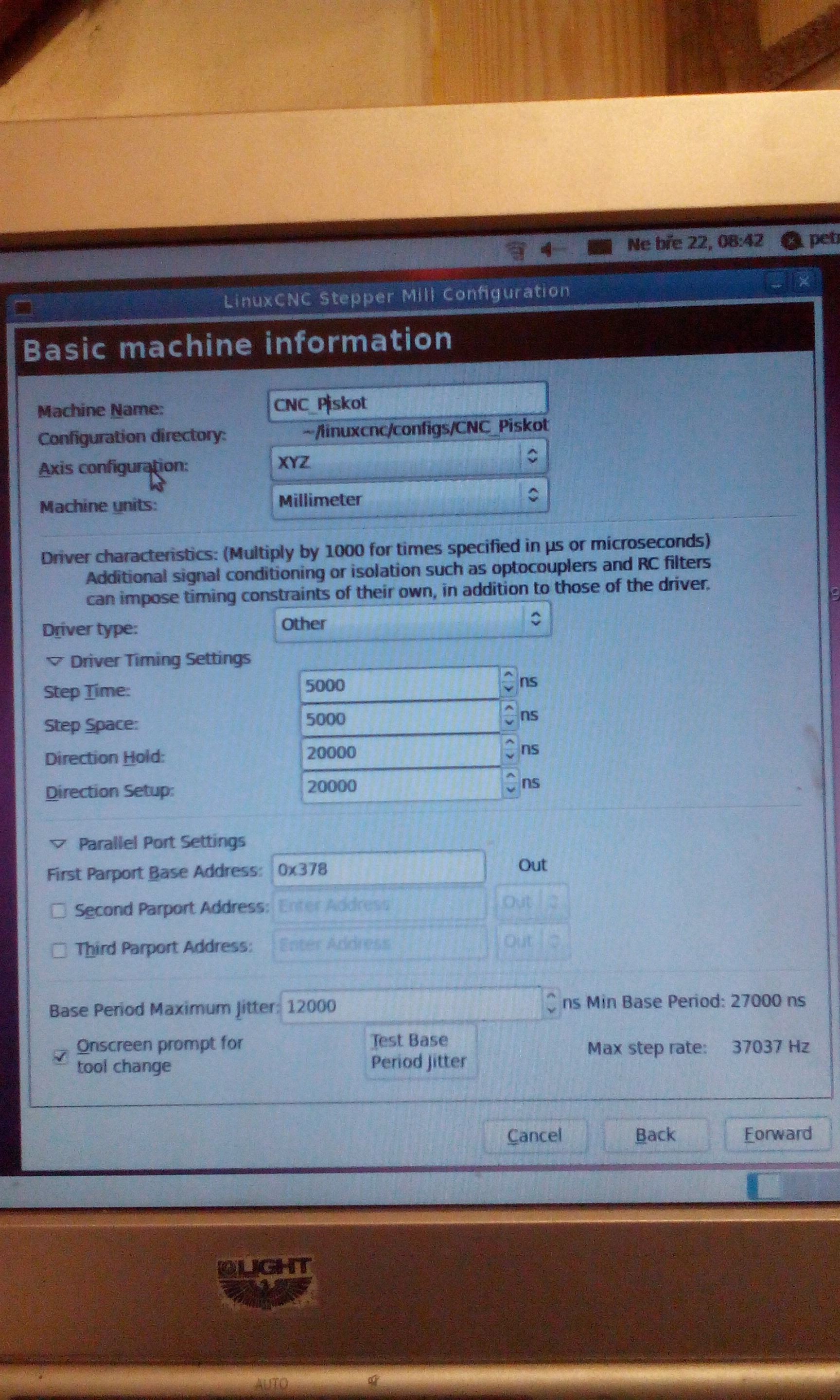

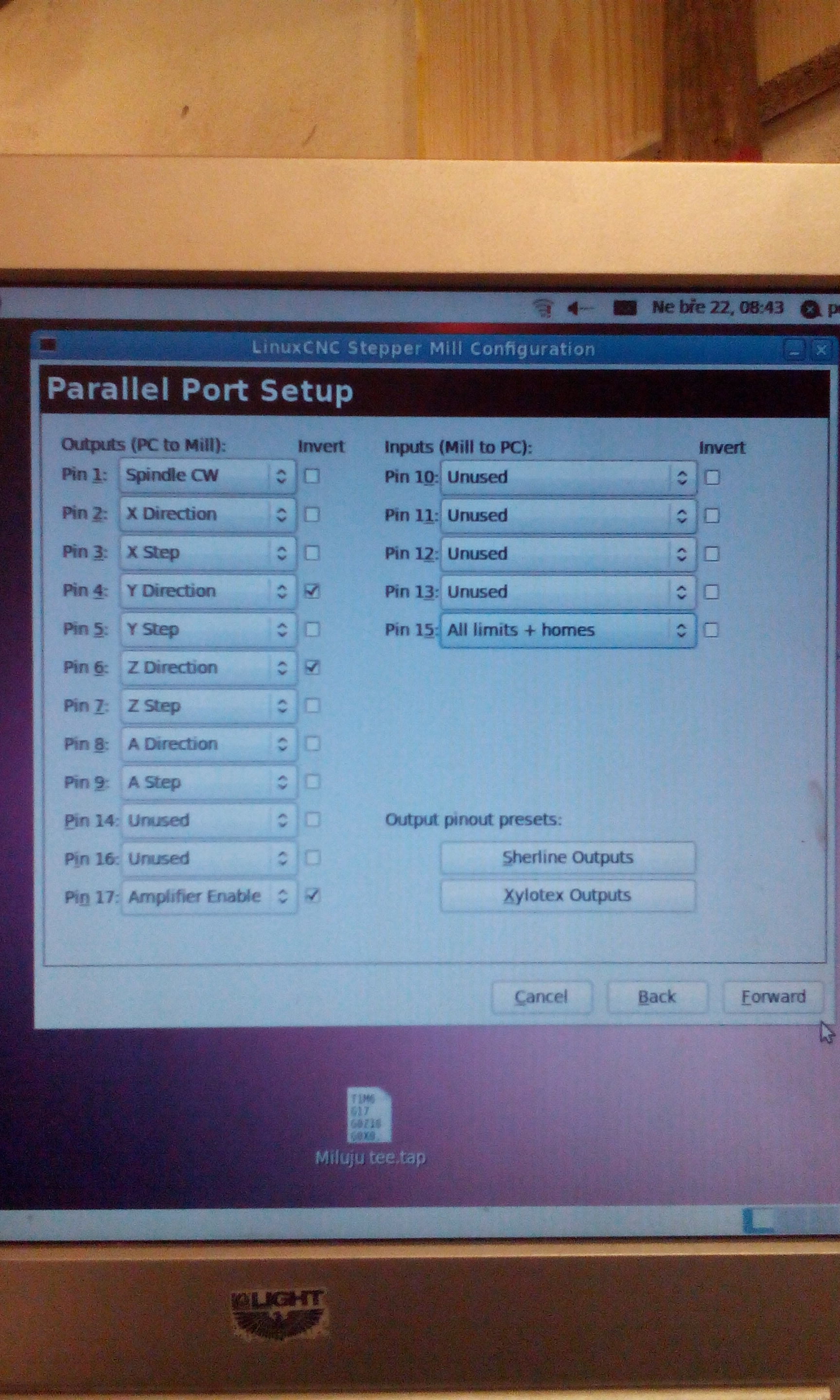

Včera večer jsem ponatahoval koncáky, je to klasickej mikrospínač, mám to zapojený do serie....ALE do pul druhé v noci jsem se snažil nahoumovat a prostě se nepovedlo, ať jsem dal All homes, nebo all homes + koncáky, tak prostě nic
Mám asi někde chybu, toš bych Vás zdatnější chtěl poprosit, zda se mi nebudete chvilku věnovat..
Snažil jsem se nastavení porozumět dle tohoto odkazu:
http://cnc-hobby.pise.cz/7-pruvodce-kon ... -emc2.html" onclick="window.open(this.href);return false;
Deska CNC shop - http://www.cncshop.cz/cnc-io-board-odde ... lelni-port" onclick="window.open(this.href);return false;
Motor Microcon SX23-2727 - odkaz zde http://www.microcon.cz/" onclick="window.open(this.href);return false; (nedělám reklamu)
driver - M752 - http://www.cncshop.cz/m752-driver-pro-k ... y-75v-5-2a" onclick="window.open(this.href);return false;
Šroub trapez stoupání 3 na všech osách.
Momentálně netuším jak vypočítám:
1,Počet kroků motoru na jednu otáčku?
2, jakej zadat mikrokrok
3, jak rozjet ty proklaté houmy :-/
Moc děkuji za pomoc.
Přikládám fotky mého nastavení, určitě tam bude krp víc...

predpokladam, ze mas vsechny koncaky zapojeny seriove, v tomto pripade musi pin 13 invertovat, aby system ocekavak rozpojeni obvodu

Takže ted jsem se dostal k tomu,ze když ma osa najizdet na houm,jen škubne osou jakoby když po ni bouchnu,kvici motor,ale nic se neděje.Jak sepnu spínač, osa se rozjede na polohu a motor točí šroubem.

tak si otevri machine>hall meter, vyber si signal ci pin a zkontroluj, jestli to vubec funguje
sepnout spinac nemuzes,to by nedelalo nic, musis rozepnout, takze si nejdriv over, jestli je cely obvod s koncaky sepnuty a radeji si zapoj kazdou osu zvlast, protoze kdyz ti sjede osa pri home z koncaku, tak to ta visi na fousu a staci tuknout do masiny a skoncak ztrati kontakt

tak už to jede
Problém byl v otázce číslo 2 - jakej zadat mikrokrok , sundal jsem to na 4 a rozjelo se to stejne si myslím, že konfigurace pořád není dobrá, ale tak postupně
co se ti na konfiguraci motoru nezda? narozdil od machu nemusis nic pocitat tady zadas jen:
pocet kroku motoru
pocet mikrokroku -nastavenych na driveru
prevodovy pomer -pokud pouzivas remenice
stoupani sroubu
maximalni rychlost -tu si otestujes ve stejnem okne
akceleraci -tu taky

To jako že jsi změnil mikrokrokování, a tím začalo fungovat houmování?piskoteek píše:tak už to jede
Je to něco dobného, jak by ti v autě nefungovaly brzdy, ty bys vyměnil autorádio a najednou by to začalo brzdit. Sice se nedá úplně vyloučit, že by tam nějaká souvislost byla, ale spíš je to jen náhoda, nebo jdi drbnul i do něčeho jiného.
Jesti ti můžu poradit, tak na chvíli odlož šroubovák a vezmi si do ruky tužku a papír. Na tom si napřed pořádně ujasni čeho chceš dosáhnout, jak to máš zapojené a jak by to teda mělo fungovat. Můžeš to případně pak i naskenovat a poslat sem. Když si to pořádně namaluješ a popíšeš, tak ti většinou samotnému dojde, kde je bota.
Nevěř na náhodné přehazování drátů a parametrů bez znalosti věci.
