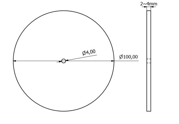

Hledám někoho v Praze a okolí, kdo by dokázal vysoustružil cca 8-10cm setrvačník - kruhový kus plechu s dírou uprostřed. Tl. plechu tak 2-4mm.
Nicméně, rozměry nejsou zcela podstatné, jde zatím o "testovací" kus.
V příloze je možný náčrtek. Jediné podstatné je přesný rozměr uprostřed a absolutně vystředěný tvar - aby při cca 10 tisíc otáčkách nikam neházelo. Později by byl tvar setrvačníku trochu jiný, ale teď si potřebuji ověřit jeho "dopad" na mé zařízení.

Nech si to vypálit z plechu. Protože je ten setrvačník tenký, bude stačit statické vyvážení (tedy pokud ta díra bude kolmo), což zvládneš i doma. Doporučuju ještě přesně specifikovat ten průměr 4.00 včetně tolerancí, nebo aspoň říct, na co to přijde nasadit.
