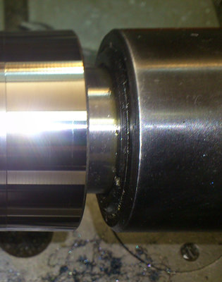

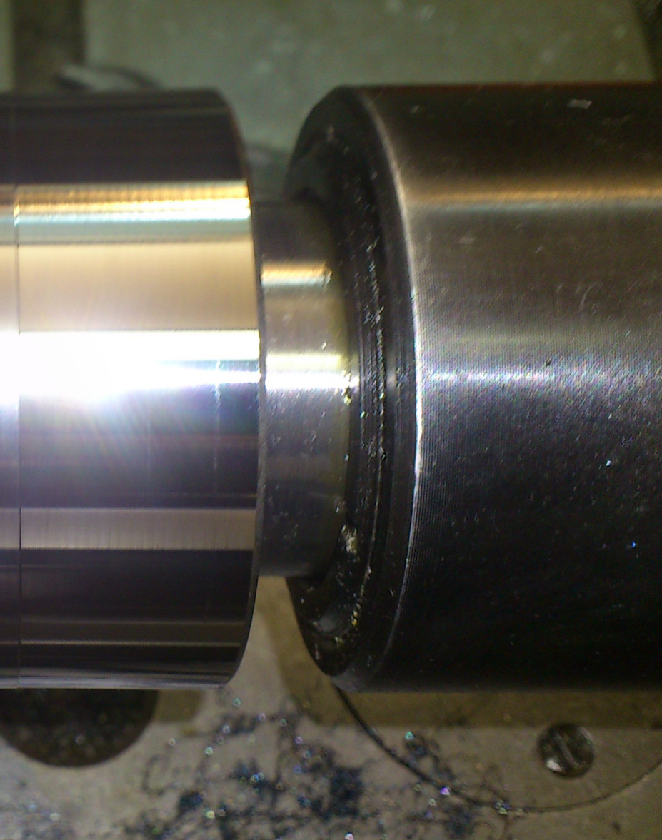

echt
Příspěvky: 748
Bydliště: vysočina
2. 3. 2016, 7:01
*dělá to o něco lepší povrch než keramika ( a to jsem to měl jen v provizorním držáku )
*materiálu ø55 / 62+ HRC - viz foto
ps. Kvako1 - kolik jsi měl (na tom přerušovaným řezu, když to ruplo ) hloubku úběru, řeznou rychlost a posuv mm/ot ?
ps.2 pokud chcete, aby to mělo nějakou životnost, tak je k tomu potřeba mít opravdu tuhý stroj + kvalitní tuhé upnutí - ( pouhé upnutí destičky šroubkem není rozhodně kvalitní upnutí)
+ dodržovat řezné podmínky
