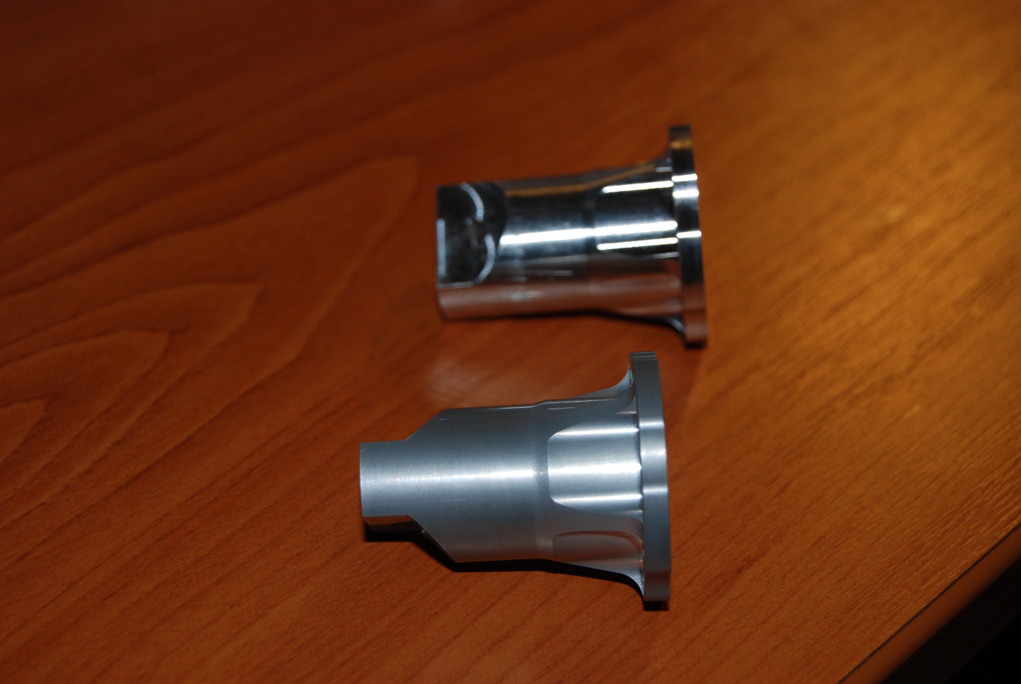

Ahoj kluci a holko. Už se asi měsíc trápim s omílacím bubnem a už mám chuť to prohodit oknem. Nejdřív sem laboroval s motorama - všechno hořelo ... Měl jsem tam ze stěračů (to mělo málo otáček), tak jsem převodovku uříz a dal to přes 3m řemen - to bylo na motor moc. Pak jsem tam měl dva motory na 230 - ty vydržely točit tak 20minut - rožhavený jak kráva. (pokaždý to znamenalo to rozřezat a udělat nový uložení motoru). Nakonec jsem doma našel motor ze servoklapky na pivo z pivovaru (3x380) 100W). Tak sem ho z toho vykuchal a napojil přes řemen - otáčky OK, ale po 20ti minutách ase horkej jak prase. Tak jsem ho přepojil na 230V (přes kondík). Teď má cca 30W a už může jet nepřetržitě - příkon stačí - teplota cca 40st.
Tak si říkám pohoda .. Budu mlít .... Velký houby. Pak jsem zjistil, že to nemele - ani po 8hodinách točení není výsledek dobrej - je to takový nijaký. Zkoušel jsem do bubnu dávat různě lopatky, pak jenom takový trny, pak trny po šroubovici - všechno se stejným výsledkem. Zkoušel jsem různý druhy písků - všechno se chová stejně. Pak jsem tam nalil vodu+jar. To bylo asi nejhorší, protože místo matnění a sjednocení povrchu se to blejskalo.... Už opravdu nevim co s tím aby to nějak rozumně omílalo.
Přitom před tím jsem dělal pokus jen tak halabala v plastové pixle v soustruhu (nechal jsem to jen tak převalovat) a po dvou hodinách výsledek pro mě výbornej - viz. obr. Teď z toho bubnu to ani po osmi hodinách není ani poloviční ....
Zkoušel jsem na tu mojí frtulníkovou hlavu udělat elox - ale jak sem čekal je to tragédie. Černá ještě ujde, ale působí jako plastovej výlisek a na stříbrnej jsou takový pravidelný nehezký linky (NEJSOU to stopy po nástroji). Nechal jsem udělat tvrdej elox - zatím jsem se nezeptal jestli je to normální - každopádně se mi to nelíbí.
Ideální by bylo to omletí. Získá to takovej lehce šedivej pololesklej nádech. Kamarád (Mistr světa v plastik. modelech ...) by na to dokázal udělat i perfektní patinu (provozní odřeniny, úniky oleje atd. - vypadalo by to jako skutečný)

co tam máš za omílací tělíska? já jsem taky laboroval z omílačkou (koupili jsme ji s Lubošem) má to asi tak 60kg a žene to 370W asynchron přes ozubená kola, zkoušel jsem omílací tělíska tvaru jehlanu velikosti cca 30x30x15 a to bylo nic moc, jsou velký a nedostávali se do dutin, pak jsme koupili malé jehlany cca 10x10x10 a to už se zlepšilo .. se samotným pískem mě to nešlo skoro vůbec .. podle mě je moc lehkej a nemá to energii .. ale teď už to nepoužívám, dávám to na elox kde ty stopy po frézování zmizí..
domluv se s Lubošem, třeba ti půjčí ty tělíska a zkus to s tím.. je jich milion druhů a tak laborování něco stojí.. pokud ti to bude vyhovovat tak si je pak koupíš..

Já tam mam jenom písek ... Ty dílky jsou hodně prťaví a tělísko 10,10,10 se mi zdá hodně veliký - nedostane se to do rohů ..... Pro mě je zarážející, že při tej zkoušce v soustruhu to šlo ...., ale byla to malá nádobka , tak se to tam asi mlelo víc .... Ještě pravděpodobně vyzkouším to opískovat tou nejjemnější balotinou - ale chtěl jsem se tomu vyhnout.
Jaké máte otáčky na bubnu?

Děkuju za nakopnutí. Asi to bude těma otáčkama. Měl jsem cca 12/min. Teď jsem dal jinou řemenici co jsem našel a točím cca 35/min. A chová se to mnohem líp - písek se tam už opravdu hodně přetáčí a po 1.5 hodině jsem na výsledku co předtím po 8mi hodinách. Ještě budu zkoušet dál ..... Možná ještě koupim větší řemenici na motor abych se dostal na těch 50 ot.

Takže asi vyřešeno. Za všechno mohli nízké otáčky bubnu - písek pravděpodobně neměl dost energie ... Teď je po 5ti hodinách výsledek perfektní. Ještě budu zvyšovat otáčky na cca 50. Velkou roli v tom hraje i písek. Používám křemičitý do filtrace. Optimální výsledky jsou s velikostí 0.6-1.2 všechno pod nebo nad bylo špatně.
Ještě takovej postřeh. Naprosto jsem nepoznal rozdíl jestli v bubnu byly lopatky nebo ne. Teď to točím bez lopatek, ale přemýšlím, že bych uvnitř udělal z desek třeba šestiúhelník.

hoj už jsem to tu někde psal, omilal jsem na cca 60 ot. misto písku jsem daval drť frakce 0-4. malem mě tu za to tehdy ukamenovali. ale funguje to. lopatky nedavej ,pak to moc pada jedno na druhe a mužeš si tam udělat ťukance součástkama o sebe. trvalo mi to rok než jsem to vychytal. dej tam jenom misto lopatek par šroubku aby trčeli dovnitř cca 15mm zaleží od velikosti bubnu cca 5-7cm od sebe a po 120st, nebo 90st. pokud maš buben vědší než 40cm

Tak abych zakončil toto vlákno přidávám výsledek snažení. Furt jsem nějak nebyl spokojenej, tak jsem zkusil i jinou cestu. Zavolal jsem do firmy GDS Technology. Měl jsem štěstí na ochotného a znalého pána, který mi doporučil balotinování. Takže jsem si nechal poslat doporučenou frakci. Překvapení bylo, že na pokusy zaslali i jiné frakce (zdarma). Výhodou balotinování oproti pískování je to, že povrch není "nasekaný" a otevřený. Povrch se naopak zpevňuje a uzavírá. Na klasicky opískované věci se umazané místo skoro nedá vyčistit - špína zaleze dovnitř. Zkoušel jsem umazat povrch otryskaný balotinou a jde to krásně omít nebo setřít - takže špinavý pazoury nejsou problém. Nejlíp se mi osvědčila frakce 159 (0,07 - 0,11) a tlak 2.5 Atm. Teď jsem úplně nadšenej - konečně to vypadá tak, jak jsem měl v hlavě.
