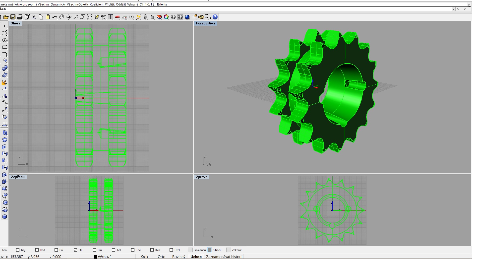

Čau potreboval bych poradit případně pomoct popripade vyrobit. Rozeta minibike se dá běžně koupit, ale pouze s max. 78 zuby vtip je v tom ze bych potreboval cca 85zubů a ještě s jinou rozteci na srouby. Mam pouze řetěz a nikde nemůžu najit modul zubu nikde na netu to nikdo nepíše. Da se to nejak pomerit z řetězu??? Beztak tu nejaky strojar minibik ma tak by snad mohl poradit, pripadne promerit. Tloušťka rozety je pouze 3mm a prumer odhaduju ze bude kolem 170mm takze bude treba nejak vyztuzit nebo udelat talíř na který se pridela jen venecek se zuby. Nasel by se i někdo s plasmou nebo laserem s kouskem vhodného materiálu treba hardox a pod. Nekde jsem tu myslím cetl o vyrobe rozet ale nemůžu to dohledat. Děkuji za kazdou radu nebo nápad.

rozety na motorky běžně vyrábím ze 7075ky a jezděj i v závodním nasazení a není problém.. rozteč se dá změřit a poté odvodit řetěz

ja ruzne modely a kola beru odsud , jsou tam i retezova kola atd.. skus pohledat.
změř rozteč řetězu a podle toho najdi rozetu co potřebuješ , pak si stahneš model a doupravíš podle sebe.
http://tracepartsonline.net/" onclick="window.open(this.href);return false;

spousta modelů je ale jen "dekorativní" profil zubu je nahrazen přímkou a nezabírá to optimálně - nicméně ono se to omele :D
takže je potřeba vybírat model který skutečně odpovídá..

ano některe jo ale některe jsou komlet, zrovna jsem cca 14 dní spět dělal tohle kolo a sedí to..
najit se tam dá ale hledá se dost blbě, je tam toho strašně moc

Tak jsem poměřil řetěz průměr válečku je měřeno posuvkou 3,25 až 3,3 když to změřím přes 2 válečky 9,6 mezi válečkama to neoměřím nedostanu se tam. Jak dál??

Co tento odkaz?
http://shop.retezyolomouc.cz/retezovy-d ... x-20105085" onclick="window.open(this.href);return false;

Muzu se zeptat jak jsi prisel na tu rozetu z odkazu? Znaceni retezu a v pocitani zubu se opravdu nevyznam. 800 je moc na to ze na to budu jeste muset delat prirubu. Atd. Bude mi stacit výpalek za par korun stejne s tim bude jeste dost prace a nevim jestli se mi zadari hnedka na poprvé.

Uz se mi podarilo najit oznaceni melo by to byt bs 25 h

ne nebude, tohle uz mam za sebou, u toho prtavyho retezu je kazda nepresnoast dost znat na prenosu sily, podivej se na rozetu z bicyklu, kde se resi kazdej blesi wat, jak je ten tvar zubu reseny a pro kazdy pocet zubu je jiny
