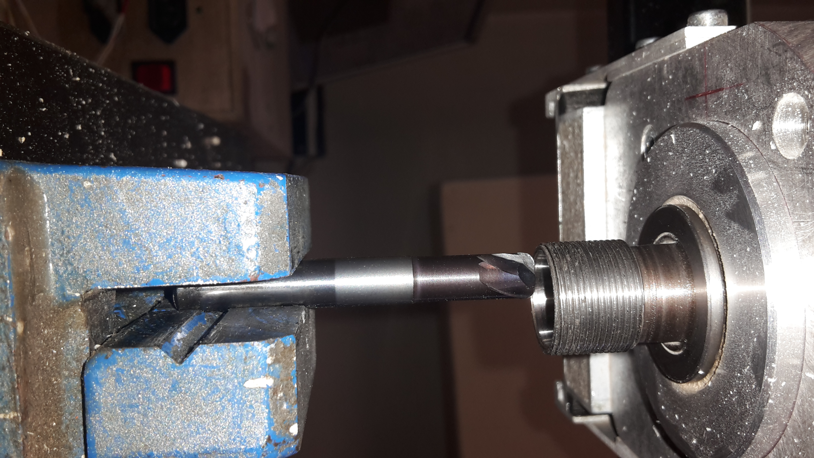

Zdravim nechcem zakladat nove vlakno preto sa pytam tu ...
Mam vreteno atas kliestinou ER16 500w pre zaujimavos som skusal zmerat hadzavost vnutorneho kuzela pre kliestinu a nameral som 2-3 stovky co mi pride prilis ked to meriam na nastroji vysunutom cca 40mm uz to je okolo 5 stovak moze to niekto premerat ci len moj je taky zmatok alebo je to v tolerancii vyrobcu ...
Dakujem

cebe1 píše:Prosim nemeral niekto tu hadzavost... dik
Můžu se o to o víkendu pokusit, otázka je, jestli to vůbec chci vědět :mrgreen:

tyhle vřetena a ono ostatně asi většina HF vřeten musí chodit podle U/f vektorem to odpálíš . jinak tu házivost bych asi řešil reklamací nebo se alespoň doptat kolik je přípustná ?
Příspěvky: 9647
18. 3. 2016, 11:40
Jj, koukni do datasheetu, haha :)

18. 3. 2016, 12:01
Takto????
