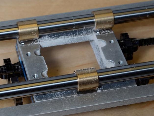

To mas asi uplnou pravdu, nicmene to trepotani je silnejsi nez bych cekal. V tom prototypovym videu to cely pridrzuju rukou, nicmene to je stejne docela silny.
HonzaCh píše:Já navrhuju délku jen odpovídající A4, tedy nějakých 297+50mm (šířka lišty s tiskovou hlavou). A co se při tisku hýbe, nechť je minimalizované na setrvačnou hmotnost.
Problem s timhle je, ze kdyz ta tiskarna tisnke, tak vlasne prejede vetsi vzdalenost nez je A4. Kdyz vezmu normalni nerozebranou funkcni tiskarnu, tak stejne musi ten papir 'prinest' pod tiskovou hlavu, a potom 'vyplivnout'. Nejkratsi vzdalenost, ktera se mi podarilo docilit (kdyz jsem porad jeste vychytaval ten paper feed sensor) byla 67cm od zacatecni polohy cartridges po posledni 'radku' tisku. Potom jeste tiskana odjede. To je proc, kdyz jsem pocital trochu rezervy plus tu samotnou listu po ktere cartridges jezdi, tak jsem si rekl ze by to mohlo byt okolo 100cm.
HonzaCh píše:A jo, dvě třeba 35cm dlouhé 10mm tyčky s lištou uprostřed jistě o nějakou tu setinku při rozjezdu/brzdění hlavy uhnou (dalo by se to asi spočítat). Soudím, že stejně se v tu chvíli ještě/už netiskne. A vzhledem k účelu celého zařízení, je 100% perfektní tisk úplně nutný? Pro mě vizuálně zajímavě vypadalo i to rozsypané písmo z pavouka v demu.
To co mam v tom prototypu bych chtel vylepsit, ale casopisova kvalita neni nutna. Hlavni je aby to bylo citelny. Tema tyckama a listou myslis neco takoveho? Nevim jak presne si to predstavit. Ted co se o tom bavime sem se k tomu vratil, a nevim jak moc se oba mylime, nicmene se jak vidim tiskne i kdyz se 'papir hybe'. Podle smeru je videt ze se 'spravne misto' prejelo, a nejspis setrvacnosti se sme potom dojeli na spravne misto. Ale takhle velkejm nepresnostem bych se chtel radsi vyhnout. Blissi fotka nize.

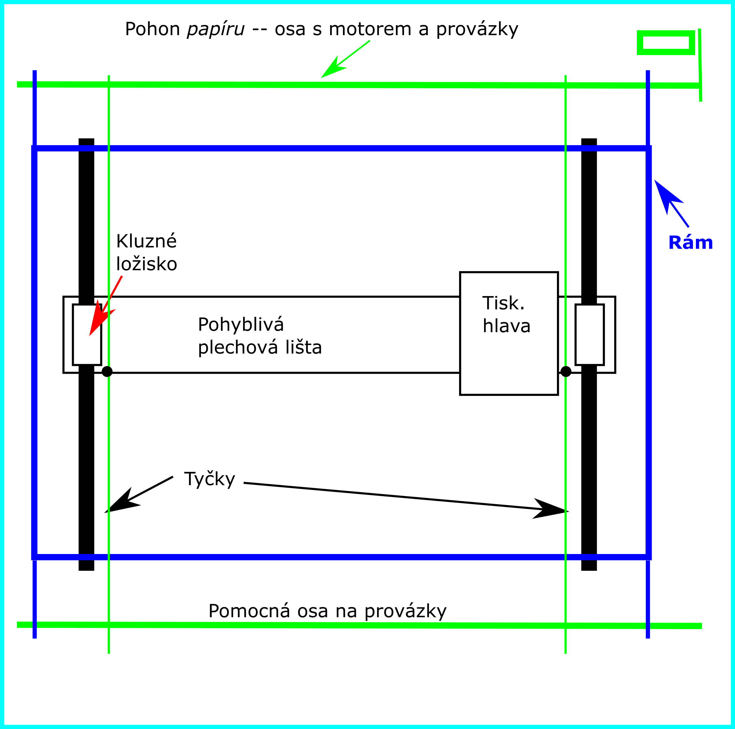

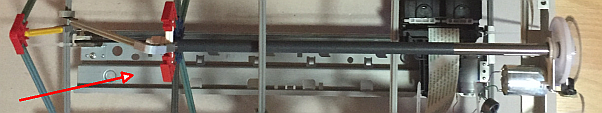

drobné vysvětlení. (Tiskovou) Lištou jsem myslel ty střeva z tiskárny, viz šipka:
Tu konstrukci jsem myslel zhruba a zjednodušeně takhle:
Kluzná pouzdra jsou ty kroužky na obrázku, cos poslal. Případně kuličková, třeba https://cnc.inshop.cz/standardni-lozisk ... -tyce-10mm" onclick="window.open(this.href);return false;
Motorek s osou pro pohyb papíru se při tisku hýbat nemusí, stačí, když bude tahat tu plechovou lištu. Je třeba taky vyřešit napínání provázku.
Ber to tak: ta lišta je originálně zapasovaná do kusu plastu. Ta krabice taky nemá neomezenou tuhost. IMHO to tyčky udrží. Když nevěříš 10mm, jsou i tlustší :)
Samozřejmě když rám uděláš z těch véček, místo kluzných ložisek budou rolničky (třeba Gantry Plate).
Délku posuvu papíru lze snad ovlivnit koncáky, ne? No a když ne, no tak je to delší. Metr to snad není.
NEMA-xx je velikost (příruby), takže když si najdeš DC motor s takovou montáží, můžeš ho použít způsobem, jak jsem navrhoval. Ale ve srovnání s tím současným to bude hodně velké hovado (=> velká setrvačnost) a nevím, jestli si s tím firmware poradí.
Pokud by to měl být krokáč (třeba velikosti NEMA-17), pak to znamená sledovat buzení toho původního motoru a generovat příslušné řídicí signály pro driver krokáče. Ale bude mít tlustou osu a tak asi nepůde použít původní ozubené kolečko (malé). Nutně by to ale vadit nemuselo, mohla by to řešit zpětná vazba na té osce (ta fotonka s kruhovou clonkou), aspoň v určité míře. Otázka je, zda je ten motorek řízený "natvrdo" nebo PWM.
