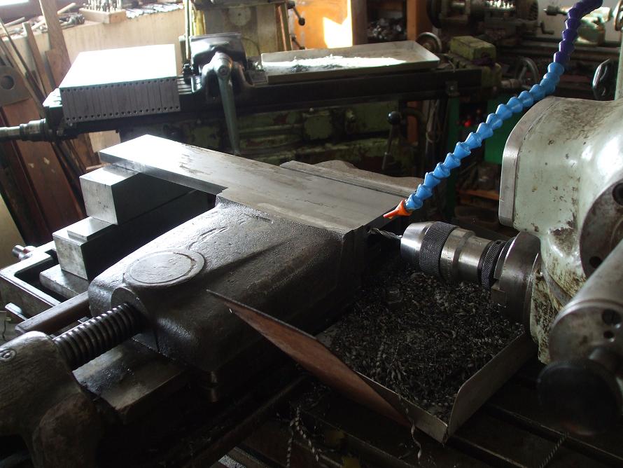

7- vlákno máš založené-toto, načo iné, stejne by časom zapadlo prachom :) A tie redukcie Me32/Mk3 mám dve, a tie klieštiny na fote-20 a 15 mm
Pár použití krížovaj hlavy
