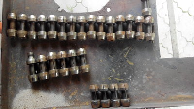

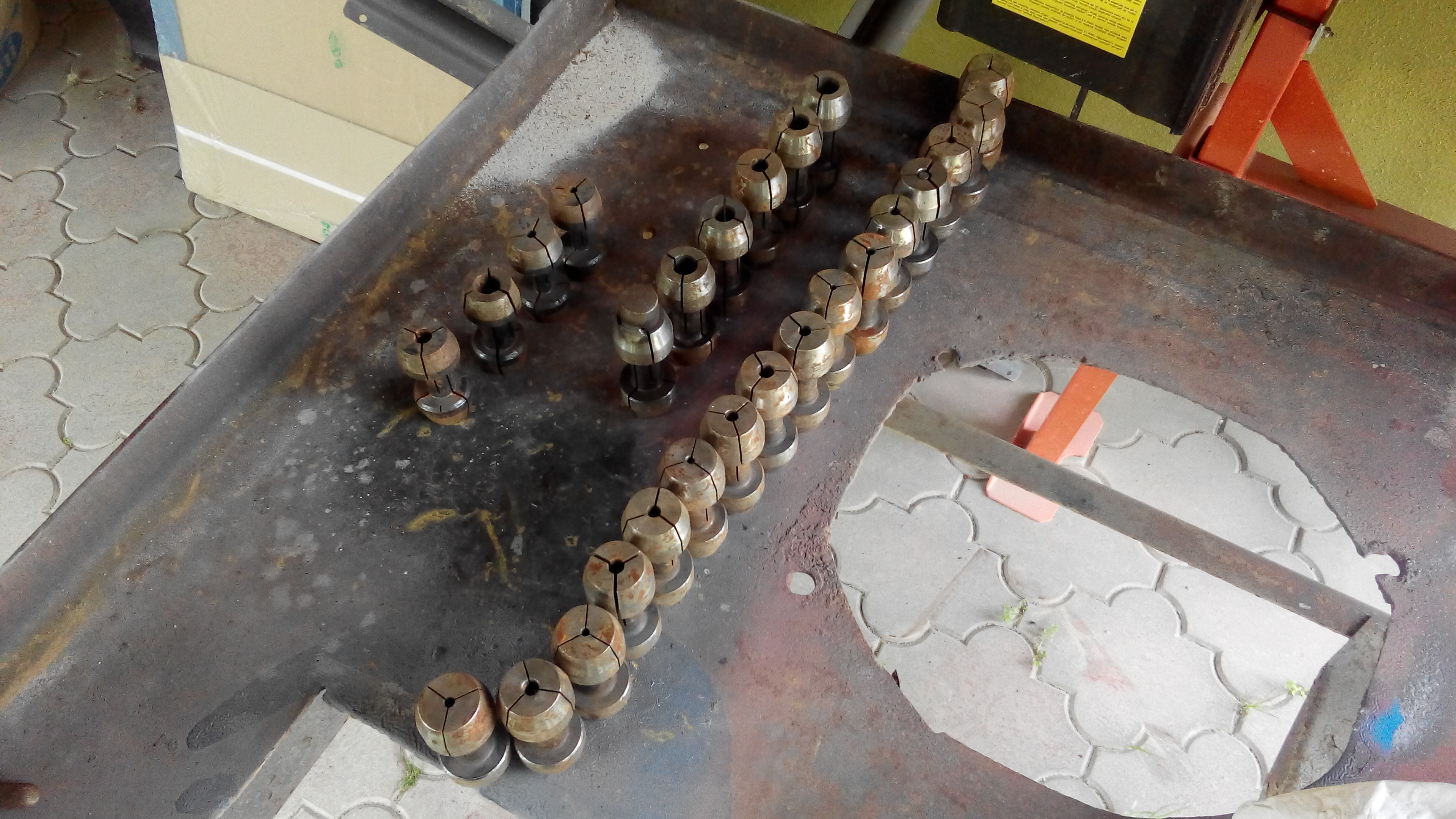

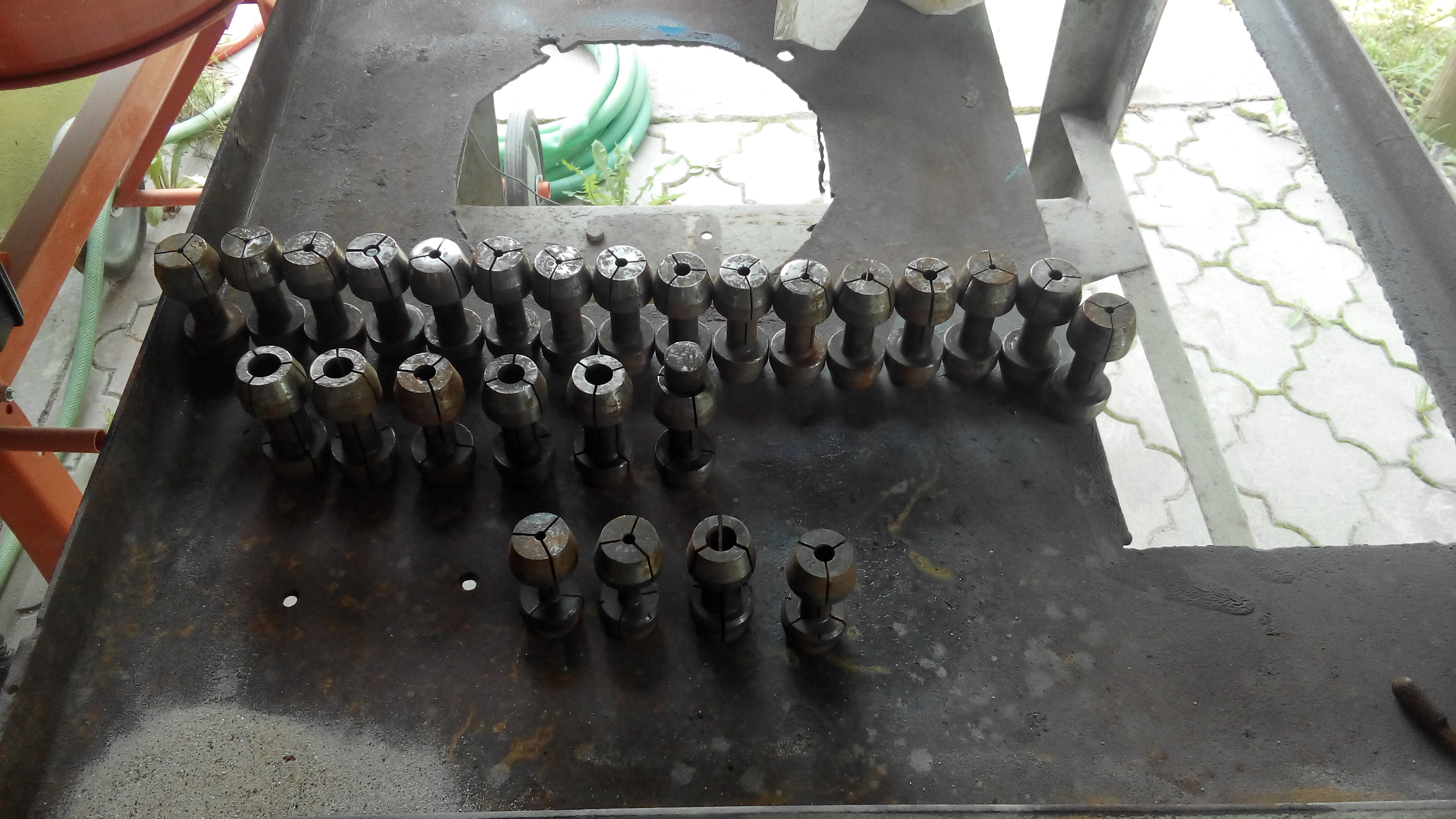

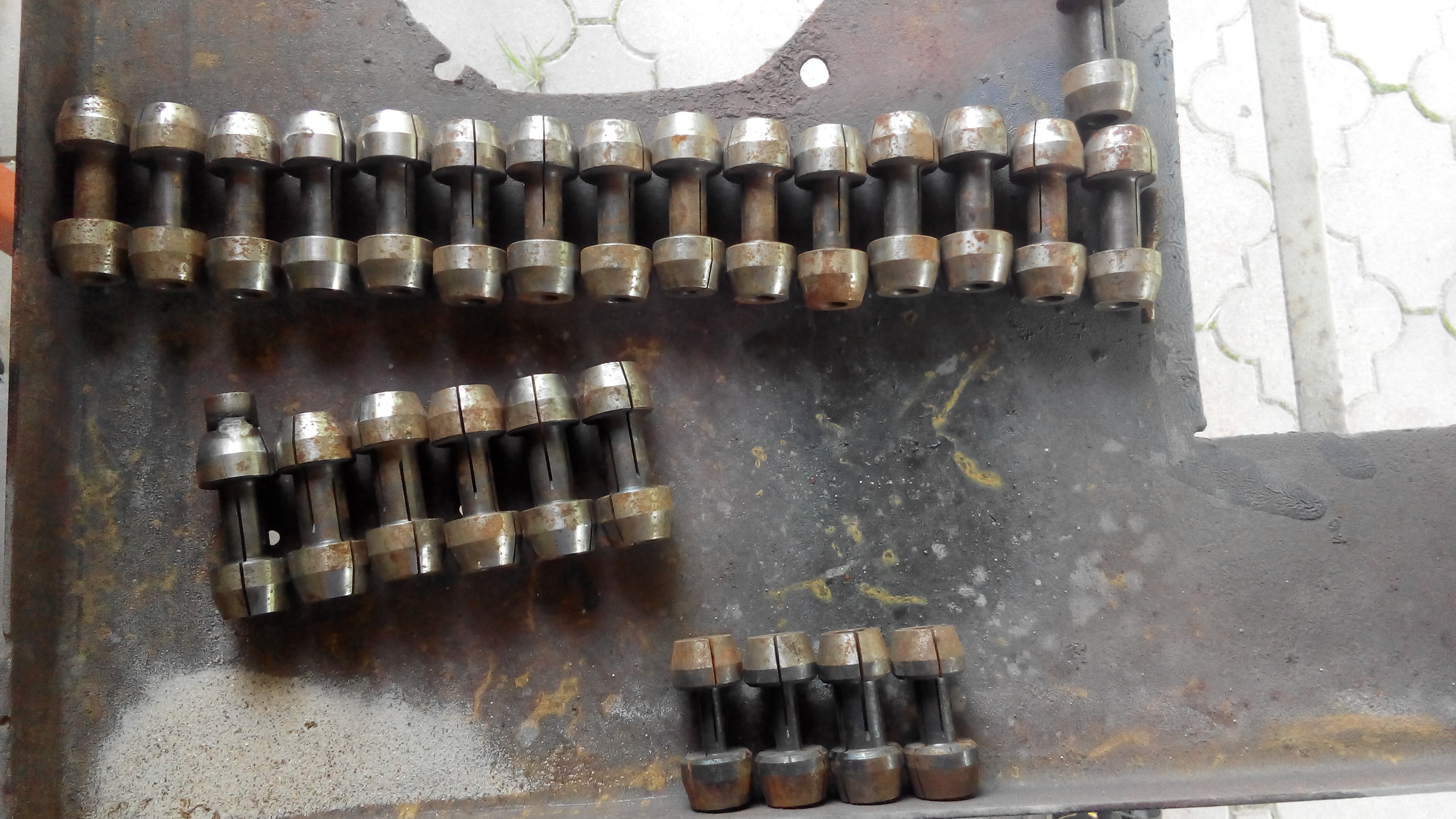

Sice na to z fotky nevypadají, ale kdyby náhodou kleštiny byly o těchto vnějších rozměrech tak já bych zájem měl , konkrétně o Ø 5, 6, 7, 9, 10, 12 mm.tominn píše:Neměl by někdo zájem o takové klestiny ? Mám více kusů na různé prumery. Nevím z čeho pochází

- Registrován: 27. 7. 2010, 8:04

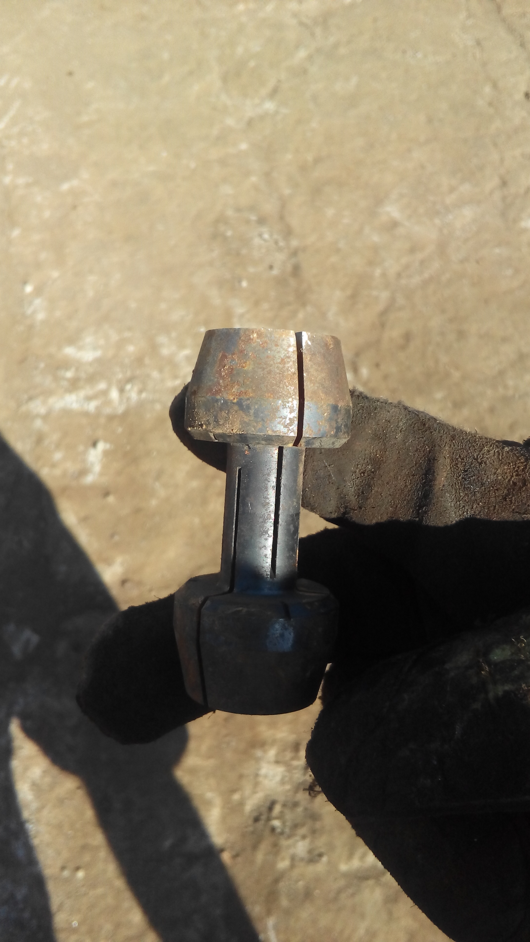

Bruska na sedla ventilů? To neznám, jen ruční sadu fréz.xschwarzmanx píše:Takhle vypadaji kleštiny do protivřetena brusky na sedla ventilů. Pokudy by bylo možné uvést všechny rozměry, tak bych měl možná zájem.
Plzeňskou
a nebo s plátky
Pošli prosím odkaz jak taková bruska vypadá (docela by mě to zajímalo). Já znám jen brusku na ventily (a doufám, že kleštiny jsou právě do ní
dá se tomu říkat dosedací plocha talířku ventilu
ta kleština je podobná těm, které se používají v tuzemsku rozšířených bruskách na ventily, tj. starší i novější TOS (na té novější se brousí ve videu viz výše, ta starší je vidět částečně vlevo, kleštiny mají stejné) i kleštinám do polské brusky
podle fotky bych ale řekl, že je to něco jiného, má to na oko trochu jiný tvar
bruska na sedla ventilů skutečně existovala
ve vodítku (= v ose sedla) se otáčel trn s brusným kotoučkem orovnaným do kuželu podle požadovaného úhlu
byl k tomu speciální stavitelný orovnávák, ten mám, brusku ne
je to dávno překonaná technologie
dnes jsou mimo ručních fréz nejrozšířenější speciální vyvrtávačky na sedla, princip viz http://www.serdi.com" onclick="window.open(this.href);return false;
dělá to na podobném principu asi 10 výrobců
existuje i "soustruh" na sedla
CNC řízený nůž se pohybuje ve dvou osách a současně otáčí v ose sedla
doslova soustruh naruby, uvnitř obrobku = sedla
http://www.newen.com" onclick="window.open(this.href);return false;
základní verze té mašiny stojí cca 90k Eur

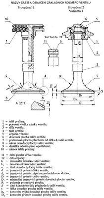

Já to znám jako těsnící plochu hlavy ventilu. Fakt je ten, že někteří automechanici říkají hlavě ventilu talířek a té těsnící ploše na ní sedlo (a sedlu v hlavě válce taky sedlo)xschwarzmanx píše:…Jak se říká te ploše co se tím brousí?![]()
Edit: Teď koukám do zrušené (v 1. 1. 2004) ČSN 09 3521 Pístové spalovací motory. Sací a výfukové ventily a v ní se o ní zmiňují jako kuželová dosedací plocha talíře nebo viz obrázek dosedací plocha talíře ventilu.

Já se zájmu o kleštiny vzdávám - do mojí brusky nepasujítominn píše:Neměl by někdo zájem o takové klestiny ? Mám více kusů na různé prumery. Nevím z čeho pochází
Takže mají šanci další zájemci.
PS. By mě zajímalo z čeho tyhle kleštiny jsou.
