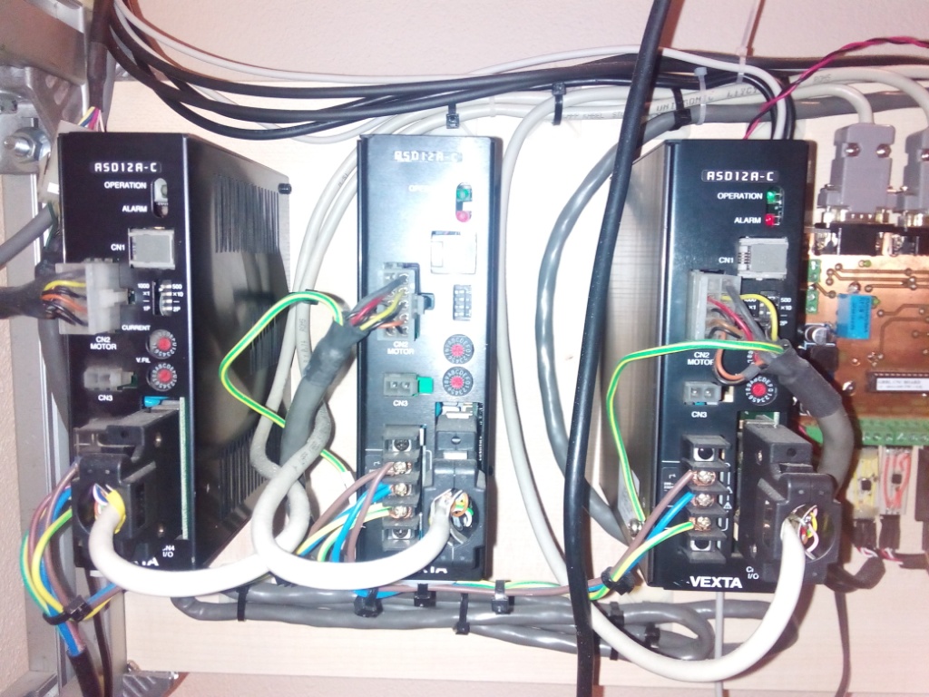

Mam na predaj laserovu gravirovacku na drevo s polovodicovim laserom s vykonom 2W 445nm s pracovnou plochou 400x400mm v kombinacii s gravirkou/vrtackou, frezou.
velmi robustna konstrukcia z AL profilov BOSCH 90x45 a 60x45mm , pouzite kvalitne linearne vedenia THK, na X osi na spodnej strane doplnene podoprete vedenie o sile 20mm kvoli gravirovaniu.
pouzite velmi kvalitne krokove japonske motory oriental motor - VEXTA ASM66AC so zabudovanym enkoderom. system polohovania nestrati krok ani ked sa motor presunie rucne. driver a motor zabezpeci navrat na povodnu poziciu. Pri maximalnom nastaveni driveru sa motor rukou pretocit neda. zabudovane ochrany, alarmy, ...
interpolator je pouzity na baze GRBL dosky FW 0.9j, komunikacia a pripojenie cez ethernet. nie je obmedzena dlzka kabla, funguje cez ETH virtualny seriovy port na PC.
homing sa robi s pouzitim proximity senzorov na vsetkych osiach.
ovladanie laseru je riesene cez PWM. pouzity velmi kvalitny Laser driver.
- k masine dodavam komplet 3 ks nahradnich driverov. + ochranne okulare na oci + zopar vrtacikov, frezky,
grafika sa generuje cez opensource SW - INKSCAPE - obdoba corel draw - ale tento je free
v SW su pouzite pluginy pre generovanie G kodu jak pre rastrovu grafiku tak pre vektorovu grafiku.
na samotne ovladanie stroja sa pouziva sw GBRL controler / data sender
velmi jednoduche ovladanie.
chladenie laseru a ofuk dzmu zabezpecuje maly ventilator na vrchu laserovej hlavy.
gravirka - vrtacka.
je pouzita mini bruska - freza - vrtacka s vykonom 130w EXTOL upinaci priemer 3.175mm max otacky cca 30000 na prazdno.
je to urcene na gravirovanie, vrtanie, a na jednoduche a pomale frezovanie.
v pripade zaujmu mozem poslat dalsie foto popripade dalsie informacie.
cena by bola 700 euro ale v pripade zaujmu sa skusime dohodnut.

drivery pre osi X a Y
