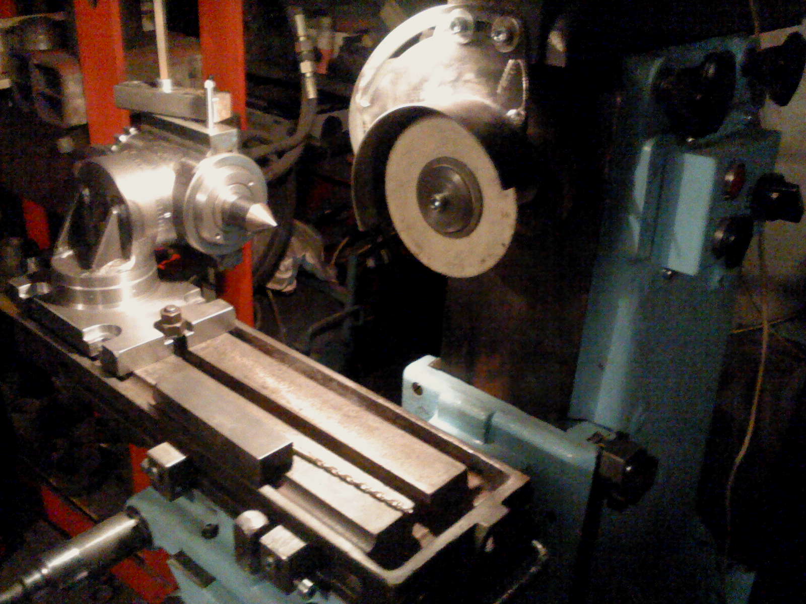

Tak malý príspevok Z môjho strojového parku. Tá frézka je asi F1, ale to je jedno. Bola dva krát utopená, takže to bola fuška vyčistiť a sprevádzkovať. Ak bude záujem ofotím kvalitnejšie.

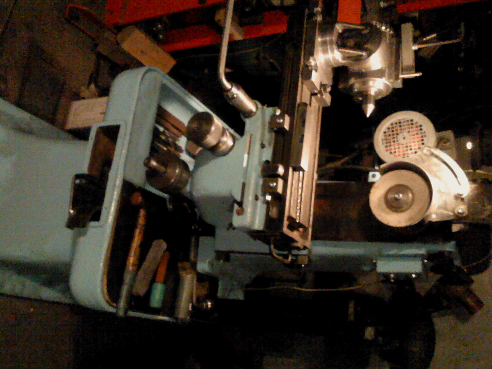

Foto 2

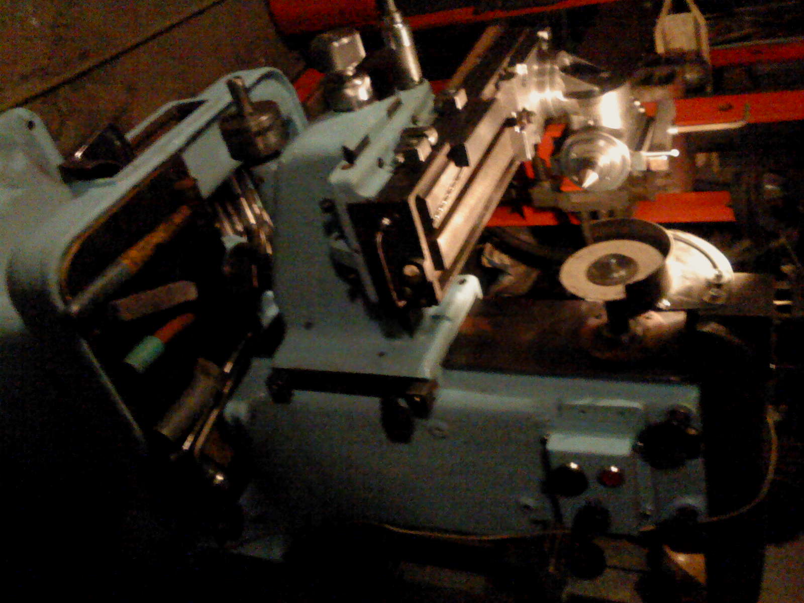

Foto 3

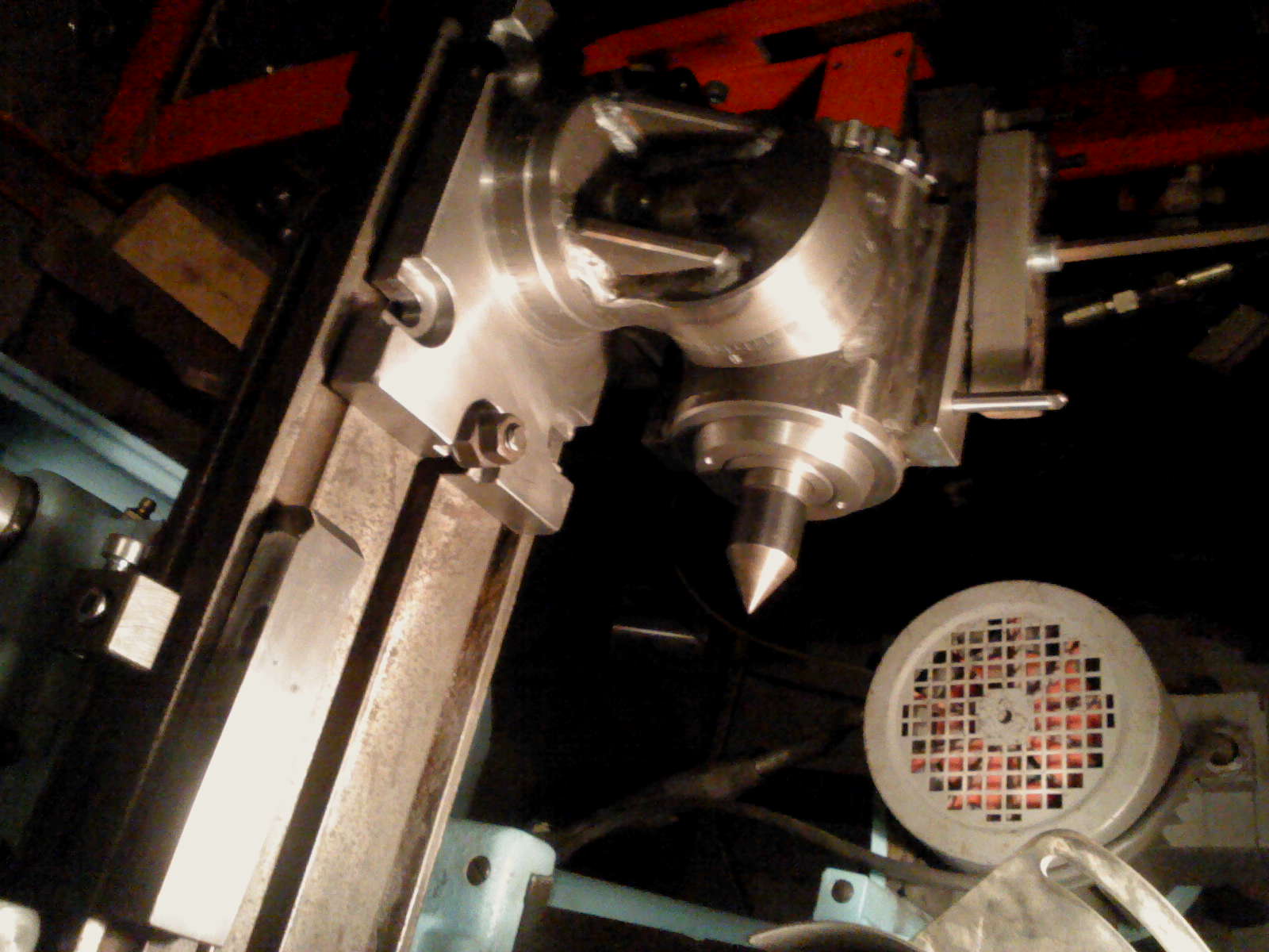

Foto 4

mohol by si bližšie rozviesť úpravy, ktoré si robil?

Asi f1j2 ale hezka úprava. Náhodou horizontální ložisko ti k ní nezbylo? Já už ho přes rok sháním

Nové vreteno, morse 4, predpeté guličkové ložiská, vytláčanie trňa rozdielnym stúpaním závitu, na všetky posuvy skrutky, X zostal aj pôvodný hrebeň, motor na stĺpe z boku kvôli zmene otáčok,nová elektrika. Ložisko nebolo ukradli znej čo sa dalo /aj nedalo/.
