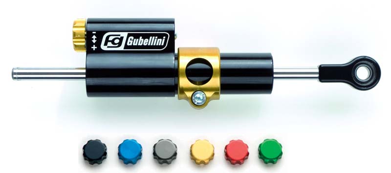

Tlumic je naprosto nevhodny pro nase ucely, my potrebujeme skutecne vysokotlakou PRUZINUPavelono píše:A co tlumyč na motorku ? Přídavný tlumyč řízeni? Ten paralizuje v řidítkách všechny vibrace ve vyskokých rychlostech .
RADEK
