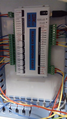

Ahoj.

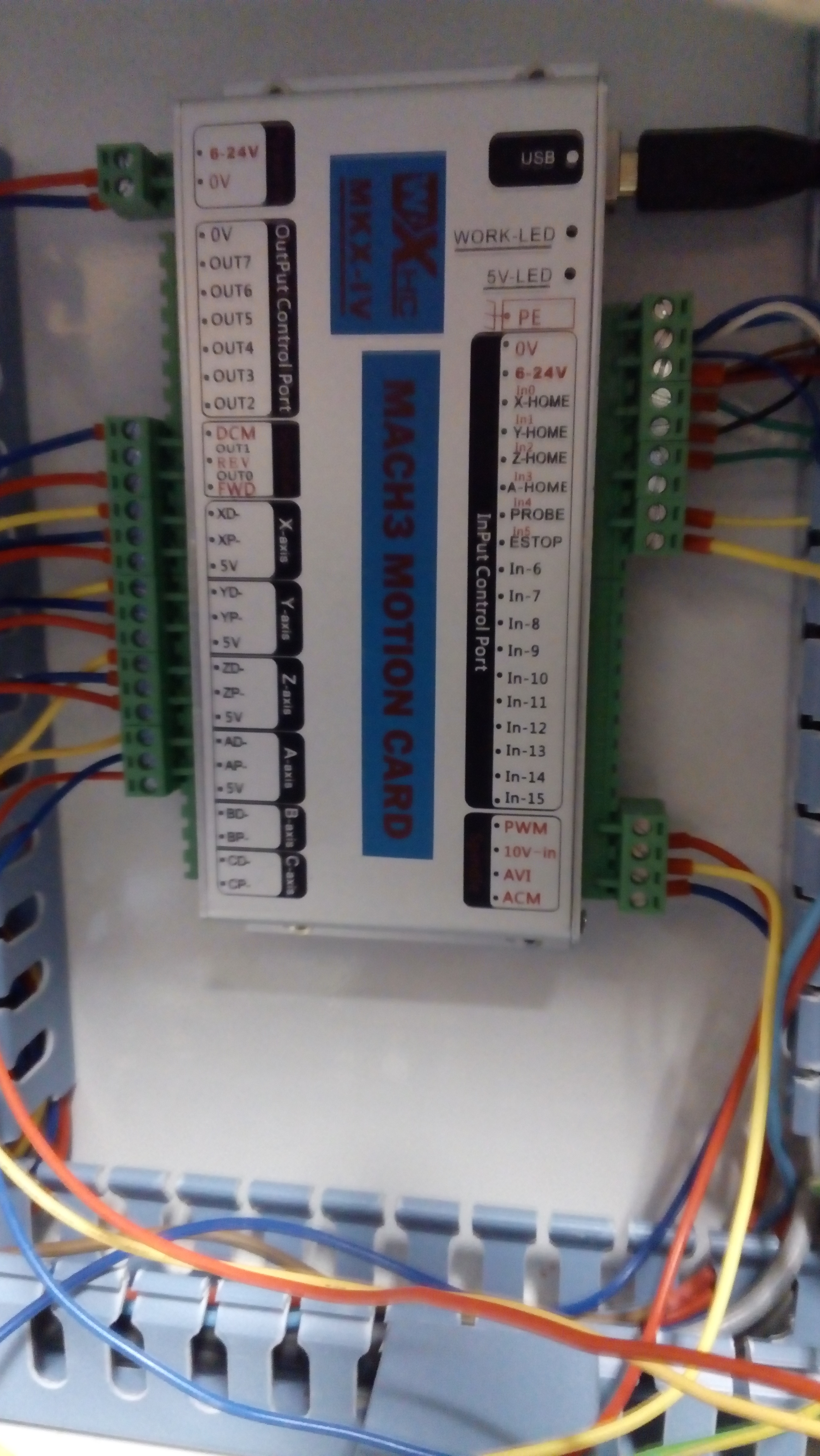

Nemáte náhodou někdo takovou desku na 4osy? Došla nám z Číny na CNC routeru a není k tomu žádný CD a v machu nám nejde rozjet 4.ta osa. Jestli nám chybí nějaké plugins nebo něco podobnyho.
Předem díky za odpověď
Příspěvky: 9426
20. 12. 2016, 9:30
Tady, skoro úplně dole, jsou nějaký instrukce, dodrželi jste je? CD u toho asi bejt mělo, napište prodejci, ať vám pošle obsah eletronicky.

20. 12. 2016, 9:40
Jojo,jeli jsme podle manuálu,ale asi tam něco chybí. 3 osy jedou,ale 4ta rotační ne. Ale když 4tou zapojíme třeba do Nové osy,tak se točí,takže manuálně funguje,ale když se zapojí jak má,tak ne.

dej sem screeny z nastavení macha

27. 12. 2016, 6:31
jeste jsem nebyl v dilne,tak screeny sem hodim pozdeji. Mel tu desku i kamarad na vyzkouseni a pry ze se mu zda,ze neni vubec udelana na 4 osy,ze hardwarove tak je,ale ze nejaky ten soft co je uvnitr , vypada ze ,ze nebude na 4 osy. Bylo by neco takovyho mozny? Nemate nekdo tuhle desku? Diky za odpovedi
