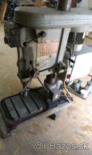

Zdravím Vás,Mam zaujem kúpiť túto V20ku.Budem ju mať na hobby majstrovanie.Načo by som si mal dávať pozor pri kúpe respektive nejake rady.som lajk tak Ďakujem za odpovede.
aleshonsa
Příspěvky: 2954
25. 12. 2016, 2:30
Nemoc těchto vrtaček je, že kolem vřetene vytéká olej z převodovky z vřeteníku. Je to tak snad u všech vrtaček a narazit na vrtačku, která neteče je, by byl vcelku zázrak. Spíš jde o to, jak moc to teče, tj. jestli je to dlouhodobě snesitelné, nebo jestli je to třeba řešit. Řešení totiž obnáší sundat a rozebrat vřeteník. Třeba mě to teče, ale za rok co mam vrtačku v provozu je únik tak minimální, že jen kvůli tomu nemá cenu vřeteník rozebírat.
Že to teče, poznáš podle stop oleje na konci pinoly. Problém je poznat na místě jak moc to teče (když to tedy neteče až tak, že olej utřeš a za chvíli tam bude zase, ale to by zase byla převodovka už dávno na suchu). Jedině to vydedukovat jestli je v převodovce nějaký olej (to bych si kontroloval vůbec, jestli s tím dotyčný netočil na sucho - občas se takový idiot taky najde).
Další věc co bych asi udělal je, zatáhnout aretaci vřeteníku a zkusit jestli to drží proti otočení kolem sloupu. Oni totiž, jak jsem se dozvěděl, ve fabrikách měli zlozvyk u těchto vrtaček zatahovat páku aretace přes trubku, aby to více drželo proti otočení třeba řezným odporem. Jenomže čím víc to takto dělali, tím hůř to pak drželo zatažené jen rukou. V extrémním případě pak celá ta objímka na zadku vřeteníku praskla a vrtačka šla do šrotu. V souvislosti s tím bych si i zkontroloval, jestli to tam třeba není už nějak načaté. Celkově bych zkontroloval, jestli vůbec není sloup v nějakých místech vydřený.
Jinak pak samozřejmě zkontrolovat klasické věci jako u každého stroje. Zkusit jestli jdou všechny otáčky, jestli jdou všechny rychlosti strojního výsunu pinoly, zkusit jestli se pinola z plného vysunutí sama vrací (aby třeba nebyla prasklá pružina), přeměřit si jak hází vřeteno (tj. mít s sebou stojánek s indikátorem a ideálně i nějaký kontrolní trn), prohlédnout a osahat dutinu jestli není nějaká odřená a ideálně zkusit jak tam sedí nástroj (nebo vůbec mít s sebou kalibr).

Ďakujem za info utorok ju idem pozreť a mam v plane ju aj zobrať.Kazdopadne magnet s indikatorom a trnom mam nachystany.Tak uvidim v akom bude stave kedze majitel uvadza ze v bezchybnom stave.Ale podla mojich odhad bude bez oleja😕 kedze neni vidiet nanej ziadne uniki uvidim na mieste.Z ponuky na slovensku vyzera schopne tak uvidim.Cena je na nej 850eur tak podla chýb budem vidiet ci to bude stat zato.Hádam to neni nejaky špekulant.s pozdravom Peto😉
aleshonsa
Příspěvky: 2954
25. 12. 2016, 9:30
Únik oleje je nejvíc vidět když vysuneš pinolu. Jak je na konci takový talíř (co asi funguje jako doraz pinoly směrem nahoru a zároveň jako štít aby nelétaly špony do vedení pinoly), tak na něm je to pak natečené.
