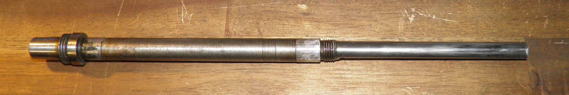

Ahoj
Potreboval by som poradiť s vyrovnaním vretena na 350W stojanovej vrtačke ktorý hádže cca 0,3-0,5 na konci hlavy aj viac .To čo som tu čítal platilo pre väčšie vrtačky a pre Morse uchytenie ale toto je klasické zrejme B16 na malú hlavu Potreboval by som dosiahnuť aspoň 0,05. Dá sa použiť rovnaký spôsob vyrovnania pomocou zveráku alebo treba to rozobrať a osku na lis prípadne prebrúsiť ? Ten kónus je krátky tak sa obávam či to pôjde. Nikdy som to nerobil tak budem vďačný za každú radu alebo pomoc.

Počkej nerozumím tomu - jak jsi to měřil?Joba píše:Ahoj
Nerozumím podruhé, zejména tomu co platilo pro Tebou zmíněné, ale házivost 0,3 až 0,5 mm by to být tedy nemělaJoba píše:To čo som tu čítal platilo pre väčšie vrtačky a pre Morse uchytenie ale toto je klasické zrejme B16 na malú hlavu.
Jinak souhlasím to co je na fotce může být kužel B16.
No protože není jasné jak a kde jsi tu házivost měřil, tak bych Ti doporučil změřit ten kužel a jeho házivost.Joba píše:Potreboval by som dosiahnuť aspoň 0,05. Dá sa použiť rovnaký spôsob vyrovnania pomocou zveráku alebo treba to rozobrať a osku na lis prípadne prebrúsiť ? Ten kónus je krátky tak sa obávam či to pôjde. Nikdy som to nerobil tak budem vďačný za každú radu alebo pomoc.
Může se totiž stát, že ti hází jen sklíčidlo.

Meral som to pevne opretým príložníkom iba kúžel aj s hlavou len opticky. Vyzerá že je ohnutý.
Spôsob ako sa vyrovnávalo vreteno pre morse kde je podstatne dlhšie od ložisiek či je možné použiť pre B16 keďže je kratší a teda náchylnejší na zlomenie .

No právě jen vypadá !!!!Joba píše:Meral som to pevne opretým príložníkom iba kúžel aj s hlavou len opticky. Vyzerá že je ohnutý.
Přiznám se bez mučení, že stále nevím jaký způsob vyrovnávání myslíš, neboť se zdá, že o konstrukci vřeten vrtaček toho moc nevíš a presentuješ tu jen své domněnky a dohady!!!Joba píše:Spôsob ako sa vyrovnávalo vreteno pre morse kde je podstatne dlhšie od ložisiek či je možné použiť pre B16 keďže je kratší a teda náchylnejší na zlomenie.
Vřetena vrtaček s kuželem morse mohou totiž mít ložiska stejně daleko nebo i blíž, než vřetena s kuželem B.
Měl by sis změřit pořádně odchylku toho kužele nejlépe pomocí úchylkoměru
Bez měření není totiž vědění synku. Na základě toho se pak dá doporučit vhodná metoda řešení problémů.

OK ako to mám zmerať aby som zistil či to je kúžel alebo vreteno?
Pokiaľ by to bol len kúžel ,vreteno neviem to už by chcelo pomoc.
Uchytiť zverák o základnú dosku tak aby pohyblivá časť zatlačila na skľúčidlo alebo kónus a pomocou pohyblivej časti zveráku a úchylkomeru do centrovať.Joba píše:Potreboval by som dosiahnuť aspoň 0,05. Dá sa použiť rovnaký spôsob vyrovnania pomocou zveráku alebo treba to rozobrať a osku na lis prípadne prebrúsiť ? Ten kónus je krátky tak sa obávam či to pôjde. Nikdy som to nerobil tak budem vďačný za každú radu alebo pomoc.

Pokoušet se narovnat vřeteno, které je ohnuté nebo na něm hází kužel přímo ve vrtačce nějakým násilím rozhodně nelze doporučit. Pokud při tom přímo něco nepraskne, určitě to poškodí ložiska a ani přesnost asi nebude nic moc.
Házivost na konci sklíčidla nemusí nic znamenat. Chce to zjistit házivost přímo na broušené ploše kuželu, nejlépe úchylkoměrem. Pokud je kužel odřený, a podle fotky možná je, není ani toto měření moc platné a jedinou správnou možností je vřeteno demontovat a opravit nebo vyměnit.

Ďakujem toto som potreboval počuť ,tak že bude najvhodnejšie to rozobrať a dať to niekomu kto to dokáže spraviť nerád by som to skrvavil ešte viac

No kužel je součástí vřeteneJoba píše:OK ako to mám zmerať aby som zistil či to je kúžel alebo vreteno?
I tohle je relativné hodně tedy na kužel !!Joba píše:Potreboval by som dosiahnuť aspoň 0,05.
No stále nevím jak to myslíš ale jak psal už soustružník oprava na sroji zejména nějakým rovnáním do sklíčidla či nedejbože kužele je nevhodná - vřeteno jeho kužel i ložiska mohou takovému tlaku dolat a poškodí se tím třeba uložení pinoly vřetene či vřeteník.Joba píše:Dá sa použiť rovnaký spôsob vyrovnania pomocou zveráku .....
To je určitě správný způsob !!!Joba píše: ... alebo treba to rozobrať a osku na lis prípadne prebrúsiť ? Ten kónus je krátky tak sa obávam či to pôjde. Nikdy som to nerobil tak budem vďačný za každú radu alebo pomoc.

Jo to to je správné rozhodnutíJoba píše:Ďakujem toto som potreboval počuť ,tak že bude najvhodnejšie to rozobrať a dať to niekomu kto to dokáže spraviť nerád by som to skrvavil ešte viac.
Nicméně začal bych tím měřením s úchylkoměrem.
Utáhni vrtačku ve všeh pohyblivých částech vyjma vetikálního posuvu a měř při ručním otáčení vřetenem horizontální odchylku.
Nejlépe na ruzných průměrech kužele ( v různé výšce).
Nicméně jak píše sosutružník pokud je kužel požkozen a to by asi chtělo nějaké další detailní fotky nelépe makro.
Pokud chceš poradit více zkus to vyfotit jak v celku tak ještě další detily vřetene - zkus se mrknout na mojí pro ispiraci rozborky -

jen za předpokladu, že má v cajku ložiska, jinak změří prdlajsZdenek Valter píše:.........Nicméně začal bych tím měřením s úchylkoměrem.
když už by ten kužel měl měřit, tak vřetýnko ven, v místě ložisek na prisma kostky a otočit s hodinkama na kuželu, v nouzi kleština+luneta, pak se něčeho doměří
nový hlavičky s protokolem v ceně okolo 1k co jsem držel v prackách mívají od 0,02-0,06 házivost vůči kuželu měřeno na broušeném trnu 12mm od čela sklíčidla, to není žádný zázrak, hlavičky za dvě kila na tom můžou být o poznání hůř
pokud ten kužel je vyhnutý tak to není nic neobvyklého, ty kužely se naklepávaly právě proti konkrétní házivosti hlavičky přímo ve fabrice

všetko dobré v Novom roku. Kým sa dostanem k vrtačke a nejakému meraniu by som mal ešte otázku ,ten kužel je súčasťou vretena alebo je to nasadené ? Ak sa to dá určiť z fotky.

Většinou je to vřetenová hřídel v celku.
