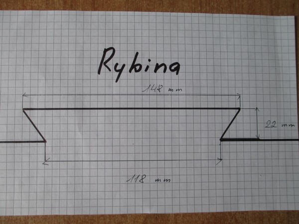

můžete mi prosím někdo kdo má FA3 odměřit, jestli rozměry na přiloženém náčrtku sedí s rozměrem rybinové drážky na opěrném ložisku?
Někde jsem našel takové ložisko v nabídce a dle foto bych řekl, že je z FA3, a rozměry si matně pamatuju, že nějak tak to cca bylo, ale už přesně nevím. Bohužel jsem teď na delší dobu mimo Prahu, abych si to sám u sebe odměřil, a nevím, kdy se v blízké době do dílny dostanu. Tak chci touto cestou někoho požádat. Celkové rozměry nabízeného ložiska jsou 75x210x230 mm, vnitřní otvor 26mm nicméně evidentně dle přiloženého foto je tam strčené asi vodící pouzdro ačkoliv to tedy nesedí s průměrem trnu (to by mělo být 27mm). Kolik má být průměr otvoru v ložisku? Matně si pamatuju, že to je nějak 52 nebo 56 mm, ale už taky přesně nevím.
Díky moc

Už jsem to vyřešil a koupil.
