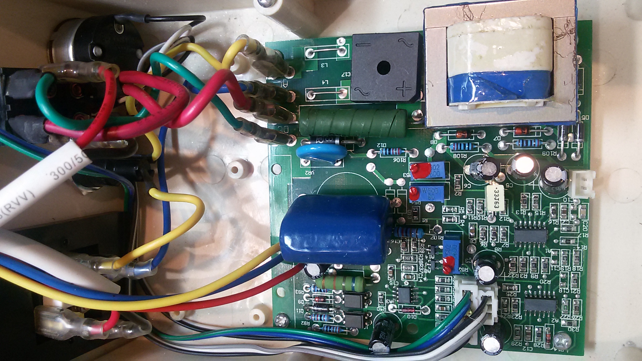

Dobré poránu zkušenějším. U mrňouse CQ9318 se mi zbláznila regulace otáček, bez zátěže se otáčky postupně zvyšují s časem, pod zátěží to vypadá, jako by bylo velké zesílení ve zpětné vazbě, otáčky jdou strmě nahoru a přijde mi, že motor ztratil krouticí moment. Bez schématu jsem docela nahraný, číňan pečlivě přebrousil označení na pouzdrech :)
Nasměruje mě někdo, kde začít? O elektronice vím a umím celkem dost, ale pohonařina mne dosud velmi úspěšně míjela. Dík předem.

Co označení desky?
Popřípadě její fotka?

Deska regulátoru vypadá takhle. Označení viditelně nemá.

milkov píše:Deska regulátoru vypadá takhle. Označení viditelně nemá.
Máš fotku i z druhé strany?
Řekl bych že je to PWM viz zde:
http://www.milldrill.com/metal-lathes-m ... q9318.html" onclick="window.open(this.href);return false;
Už se to řešilo zde:
http://www.c-n-c.cz/viewtopic.php?f=43& ... start=1050" onclick="window.open(this.href);return false;

Jo, jo, to je přesně ona deska. To vlákno už jsem projížděl předtím, nicméně tam šlo asi o jiný problém. Schéma by to chtělo...
Já včera kouknul na jezdec toho potenciometru osciloskopem a zejména při běhu sklíčidla to bylo fest chlupaté, takže jsem pot vyndal, vyfoukal, stříknul kontoxem a vyfoukal podruhé. Po sesazení se chod mašiny dost zlepšil, ale je fakt, že jsem zatím nezkoušel vzít větší třísku z něčeho tvrdšího.
