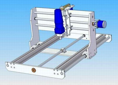

Tato frézka původně vznikla jako sázka. Nikdy jsem nechtěl stavět profi mašinu, na kterou bych neměl prostředky ani prostory, ale takovou, na které se naučím novému. Stanovil jsem si investice, jednoduchou předlohu, kterou už přede mnou někdo vytvořil, však taky proč vymýšlet vymyšlené, že?... Nepatřím totiž k lidem, kteří tráví čas vývojem, ale k takovým, kteří konají a snaží si nalézt nejkratší cestu k výsledku. Také výsledek, který vzešel z mého počínání, poskytující využítí tohoto stroje v modelařině na dělení materiálů ze dřeva a plastů mě naprosto postačuje a je mi jedno jestli jsem IN nebo ne ;) . Abych pravdu řekl, tak vůbec nevidím důvod být z něčeho zklamaný ;) . Nemám ve svém blízkém okolí téměř žádné možnosti využití nových technologií jako drtivá většina z Vás, takže na to, co jsem prakticky svýma rukama vytvořil ve své přeplněné dílničce o rozměrech 3x2,5m, jsem právem hrdý a mám z toho o mnoho lepší pocit než spousta teoretiků tady. Není to o tom, nechat si mašinu postavit! Od nikoho samozřejmě nečakám žádnou chválu, protože stroj káždého z Vás doma je prostě ten nejlepší a tak to zůstane a jestli někdo tvrdí opak, tak lže ;) . Pro mě je důležité, že běh na dlouhou trať skončil pozitivním výsledkem a moje očekávání zajisté naplnil až předčil. Nikomu svou bídnou frézku nenutím, kdo nechce, ať se na ni nedívá, kdo chce, napíše první co ho napadne. Jsem slušně vychovaný člověk a dokážu ocenit pomoc druhých, proto ještě jednou upřímně děkuji za rady a pomoc při výrobě pokusného stroje.

Vyměň ty domečky za otevřený, tyče zespoda provrtej ale ne durch a udělej v nich závity a podlo že je podložkama a uvidiš jak touto jednoduchou úpravou mašina ztvrdne na šutr! I když dáš jako základní desku jen lamino, bude to 10 x pevnější a nebude to kmitat.

Bob píše:Aeromni ty jsi věčný pokušitel, frézka Alfyho není dělaná pro seriovou
výrobu,jako ty tvoje frézky, nýbrž pro vlastní potřebu a v podstatě ho nebude bolet - na rozdíl od tebe, jestli ty třeba přepážky do trupu bude dělat o něco déle, pokud bude frézovat frézou 1,6mm tak ta tuhost frézky překračuje X násobně řezny odpor, jednou Pupák pronesl slova: že překližka a balza se dají frézovat na dortových tyčích
a pokud upne větší průměr nástroje třeba 5-6mm a pojede do překližky, tak na to ta tuhost frézky na to klidně stačit bude taky,pokud tam nezanoří celý břit frézy, sám si jednou řekl, hobbysta má jednu velkou výhodu (proti třeba tobě) má čas si s tím vyhrát a v podstatě ho netrápí jak to dlouho ten díl dělá. Alfyho frézka je v
podstatě samonosná a na ty podepřené tyče jak píšeš, tak musíš mít rovnou a tuhou základnu jinak to nemá smysl, a už jsme u jiné koncepce v konstrukci frézky a jak Alfy psal tak ji dělal víceméně doma na koleně a to se mu podařilo a tak mu patří za to chvála a určitý obdiv :wink: Rosta
Včera mi Aeroomni písnul na ICQ, tak jsem pochopil, že je v tomhle směru úplně někde jinde než jsem já :? . Podepřené tycě jsem původně zamýšlel, ale už jsem měl nakoupenou spoustu materiálu na tuto koncepci, tak snad někdy příště.
Určitě plánuju během života :) postavit ještě něco většího, silnějšího, rychlejšího a přesnějšího, takže lineáry, kuličkové šrouby, serva a tomu odpovídající konstrukci ;). Třeba vám jednou budu dýchat na záda :D .
