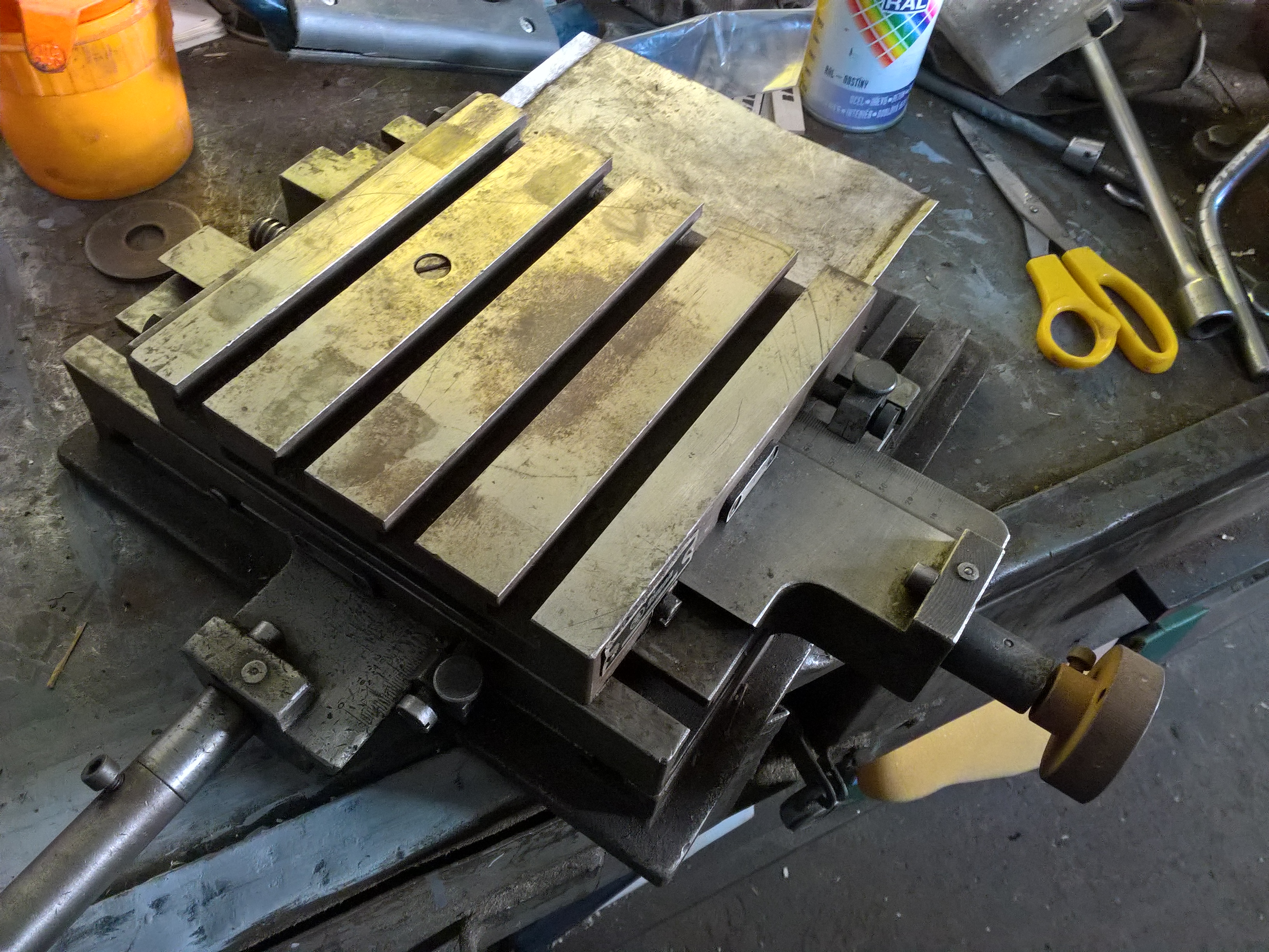

koupil jsem si křížový stůl Škoda Uum1. Chci se zeptat - tento stůl neměl v originále žádné stupnice na klikách? Viděl jsem fotky stejných stolů v aktuálních nabídkách a přijde mi, že mi tam nic nechybí, tj. že to skutečně nemá. Nicméně raději se na to ptám, protože mě to trochu zarazilo. Jediné odměřování je tam přímé pomocí pravítka s ukazatelem, ale to je jen s rozlišením 1mm, protože ukazatel žádný nonius nemá.
Nebo pak jsou tam ještě plošky s opěrkami pro koncové měrky, ale u toho mi není jasný postup. Je mi jasný postup u nástrojařské frézky, kde si najedu detektorem hranu, měrky opřu o doraz a nastavím si v držáku indikátor (třeba tak abych ho měl v půlce jeho rozsahu). Tady u tohoto stolu mi to právě ale není jasné, když jsou oba dorazy pevné (jak destička na boku stolu, tak ten válcový u domku posuvového šroubu). Jedině si po najetí na hranu rozteč mezi opěrkami změřit posuvkou nebo mikrometrem, vložit potřebnou délku sestavenou z koncových měrek, a pak na ní najet. Nicméně i tak je to divné, protože najíždím na měrky poměrně tvrdě (ne jako indikátorem).

Ten stůl je určený jako low cost jakás takás náhrada souřadnicové vrtačky - SIP, Moore a spol.) - mj. podobný stůl šel i od Moore koupit (s diametrálně jinou přesností a za zcela jiné peníze).
Použití je uvažované jedině s měrkama - viz jak se kdysi dělaly přesné rozteče děr v nástrojařině.

ten stůl je poměrně kvalitně udělaný až nato, že namá noniusy a i uložení koleček není nic moc to samé chybějící klička znamená že s tím ručkuješ jak hlůpí.
Sehnal jsem ho před lety jako funglovku a jen proto abych nemusel přesouvat svěrák kvůli vrtání pokud bych chtěl středit na rysku nebo důlek tak bych dal hrot do vrtačky o nějakém setinovém nastavení jsem neuvažoval
pokud to chceš na přesné odjíždění tak udělej celé kliky nové plus nonius s aretací...
nouzově se dá nonius vyškrábat na děličce na frézce do kleštiny si upneš nožík zaaretuješ vřeteno a posuvem stolu škrábeš rysky a čísla pak vyrazit raznicemi neni to sice nějak extra strojařské ale funkční a přitom přesné možná bych našel fotku když jsem to tak zkoušel
na uchycení si musíš udělat trn i na ražení jinak to zdeformuješ
a nebo se nato vykašli a kup si levné pravítka s indikací

kenybz píše: pokud to chceš na přesné odjíždění tak udělej celé kliky nové plus nonius s aretací...
Pokud to chce na přesné odjíždění souřadnic, tak s tím stolem nemusí dělat NIC, neb jaxi ten stůl je právě na to dělaný :mrgreen: Lepší to totiž neudělá. A pokud by to chtěl na přesné najíždění pomocí šroubů a noniusů, tak je dobré si uvědomit, že přesnost bude odpovídat přesnosti šroubů, matic a jejich uložení - tudíž šrouby a matice s přesností jako ty johansonky se mu nebudou vyrábět zrovna nejlépe :mrgreen: - musel by je koupit a suma za ně bude pro 99,9% čtenářů této diskuze neuvěřitelná až šokující :lol:
Možná by bylo dobré, nejdříve si zjistit, jak se takový stůl používá (k čemu to je), než ho amatérským způsobem zcela zxxxxxt.

našel jsem pár fotek hlavně mě nekamenujte že to má k dokonalosti hodně vím dobře ale pokud se jedná o výrobu několika kusů dá se to tak spáchat
dělal jsem to tehdá na takovém stařičkém pidisoustružku
