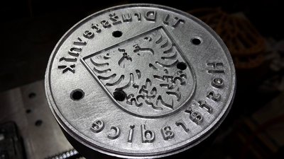

scháním někoho, kdo mě udělá cejch loga(viz příloha,svg mám taky) cca 50mm. Materiál nejspíš mosaz. Brno a okolí.
Na kolik by to vyšlo?
Diky.
Max

Ahoj, jsem od Znojma, mohl bych to zkusit, ale to dlátko dole je moc jemné pro můj nejmenší nástroj, který dělá rádius R0,1mm .. jestli chceš můžu ti sem dát jak to bude vypadat ve 3D odfrézované v simulaci, ale jestli je to ještě aktuální ... ?

Ahoj, jo jeste to je aktualni. Jako timhle budu vypalovat do dreva to logo, takze uz jenom timhle procesem se dost detailu ztrati.

... dělám to a když je dobře srovnané dřevo (aspoň hoblovka), nebo na papír a správná teplota "cejchu", tak je to až překvapivě přesný otisk .. mrkni tady http://www.pepesysel.cz" onclick="window.open(this.href);return false; myslím, že tam jeden cejch mám nafocenej, jestli tě to zaujme, napiš mi na mail (nemám tvůj) a domluvíme se, poslal bych ti tam i ten 3D návrh ...

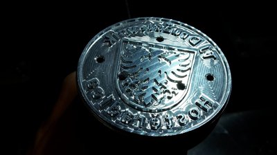

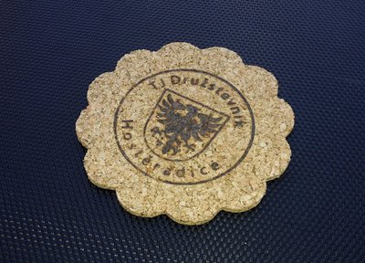

.. tady
nově vyrobené
nově vyrobené
nějaký čas používaný a čištěný mosazným dráťákem
podtácek
podtácek
