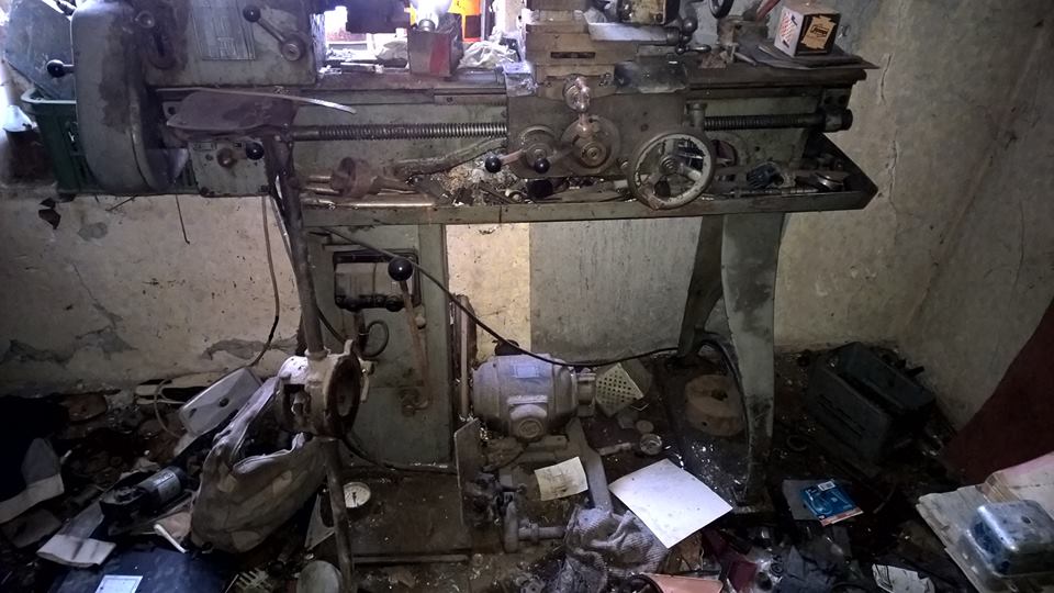

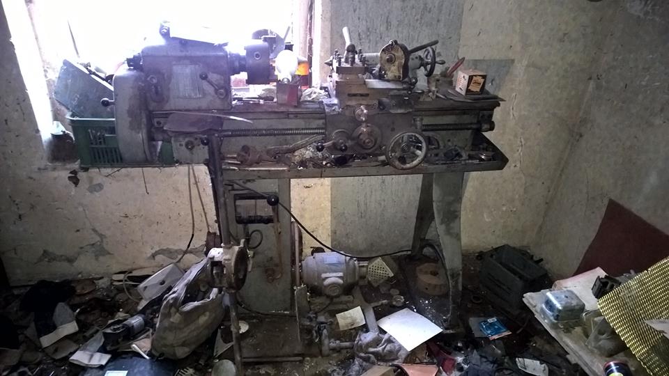

identifikacia sustruhu
majo477
Příspěvky: 872
13. 3. 2017, 11:42
zdravim,,vie niekto poradit aky je to typ sustruhu?kamarat ho nasiel pri vypratavani stareho domu a chce zan 500eur,,tusim je to podobne ako s28,ale nejaky starsi typ,,dakujem
Příspěvky: 7593
13. 3. 2017, 11:50
podle mě je to JSO4
david.1
Příspěvky: 1168
Bydliště: doma
14. 3. 2017, 9:10
testone píše:podle mě je to JSO4
jaja,je to tak. On kdyby kluk uměl česky,tak na tom velkým štítku na vřeteníku to je tutově napsaný..Jestli je to ještě originální neznárodněnej Svoboda,tak tu bude nalitý i na tom víku vřeteníku.
500 ..to je peněz,no ale ono je to tam takový rozorganizovaný,možná,až se to vybuldozeruje ven, že se tam leccos objeví-třeba vpravo dole pod soustruhem kvete nějaká univerzálka.Jestli tam někde taky nerostou výměnný kola,to by byl celej záhon,je jich tuším osmnáct,lunety,výškovej suport,doraz a já nevím co všechno ještě k tomu Svoboda dodával.. To by pak snad už stálo za ty zloťáky..

ja som ten sustruh nevidel,kamoš mi len poslal foto on ho našiel a tiež o nom netušil,som prekvapeny že vobec vie že je to sustruh,,,vysvetlovat mu niečo o štitkoch by bolo asi zbytočne,pre mna je to nezaujimavy stroj,mam SU50,SV 18,ale ak by mal niekto zaujem za nejakych 400ecok by to asi predal,inak urcite pojde do šrotu,,su j nemu tušim aj nejake vymenne kolesá,,viac neviem
