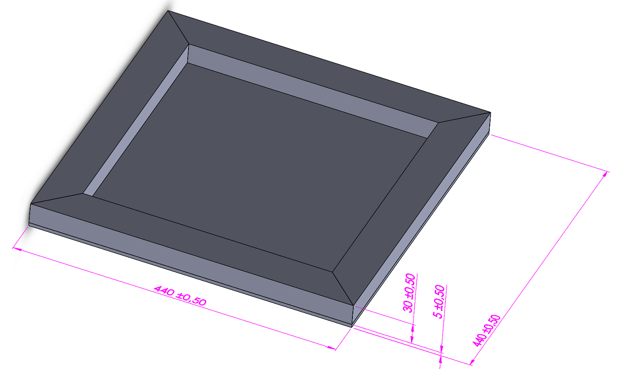

Zdravím,
chcem vyrobiť takýto plastový rámik a neviem aký druh plastu použiť. Rámik pôjde oblepiť nejakou okrasnou fóliou čiže vzhľad plastu nemusí byť 100%-ný jedná sa mi hlavne o cenu a o to aby sa dal plast zlepiť. Máte niekto skúsenosti s týmito doskami ? Ako vyzerá hrana po ofrézovaní ? http://eshop.zenitsk.sk/penena-pvc-desk ... e-ano-ano/" onclick="window.open(this.href);return false;
Ďakujem
9. 4. 2017, 10:01
Dobře se dělá s polystyrénem. Velmi dobře se frézuje, hodně dobře se lepí toluenem.
Je levný a dělá se v široké škále tlouštěk desek.

10. 4. 2017, 7:29
používá se to v reklamě třeba
http://www.cad-obchod.cz/desky-z-tvrzen ... u_t30.html" onclick="window.open(this.href);return false;
10. 4. 2017, 2:46
Ano, jak už psal Picom.
Třeba tady:
http://www.omniplast.cz/244/houzevnaty- ... a-folie-2/" onclick="window.open(this.href);return false;
Je to stejný materiál, ze kterého se dělají všelijaké krabičky, jako např.
https://www.gme.cz/krabicka-plastova-kp39u" onclick="window.open(this.href);return false;
Dobře se frézuje, dobře se lepí a barví. Dá se i v amatérských podmínkách slušně ohýbat nebo tvarovat.
Prodává to kdekdo.
Dodatečně ještě poznámka: myslím, že se nedá moc řezat laserem, prý z toho jsou moc velké čmoudy. Ale praktickou zkušenost nemám, laser nevlastním.
Frézuju to karbidovou jednobřitkou na hliník (z Číny).
