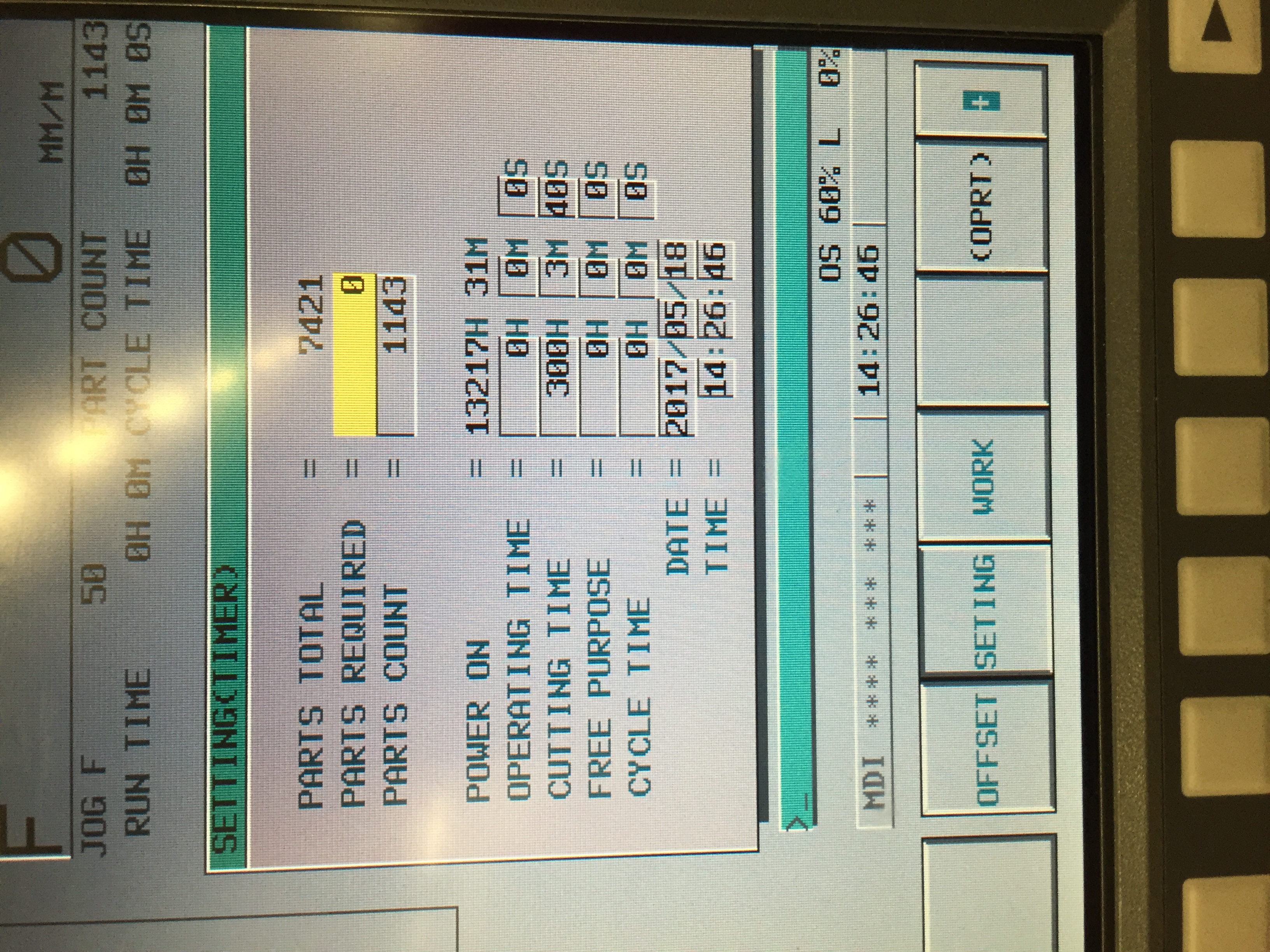

Rozhoduju se mezi 365 tkou rok výrob 1999 systém siemens 840, taky poháněné nástroje a C osa, opracovaných asi 300 hodin a tou E65 tou , ta má oddělaných cca 500 hodin ( nepamatuju se) s Fanucem.

zamyslel bych se nad tim podezrele malym najezdem
to bude mit asi nejaky duvod

Třeba to udávaj jak na otáčkoměru x10 nebo x100 :wink: :D

Je to ze školy, podle fotek to vypadá opravdu na ty hodiny. Já bych to neměl ani něja zásadně vytížené tedy by mi nevadila nižší produktivita. Bude to hlavně na 7075tku a železné trubky 11 třída.

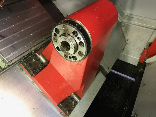

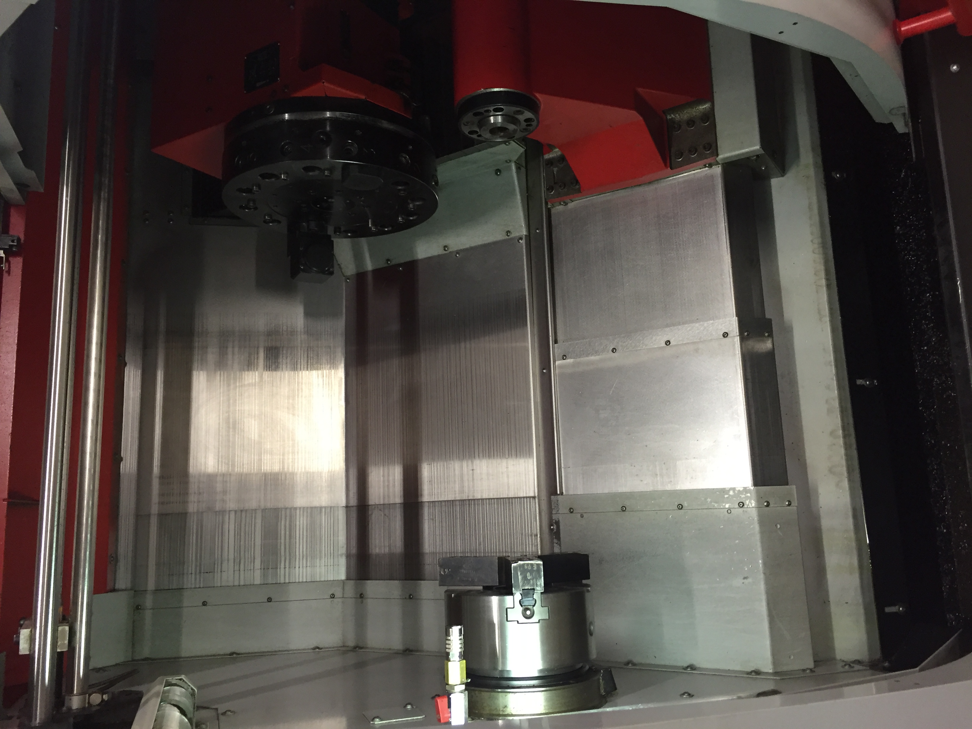

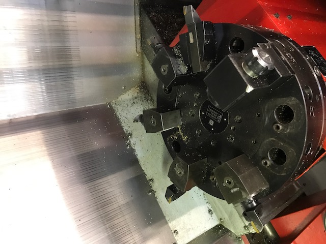

tak pár fotek té 65tky
