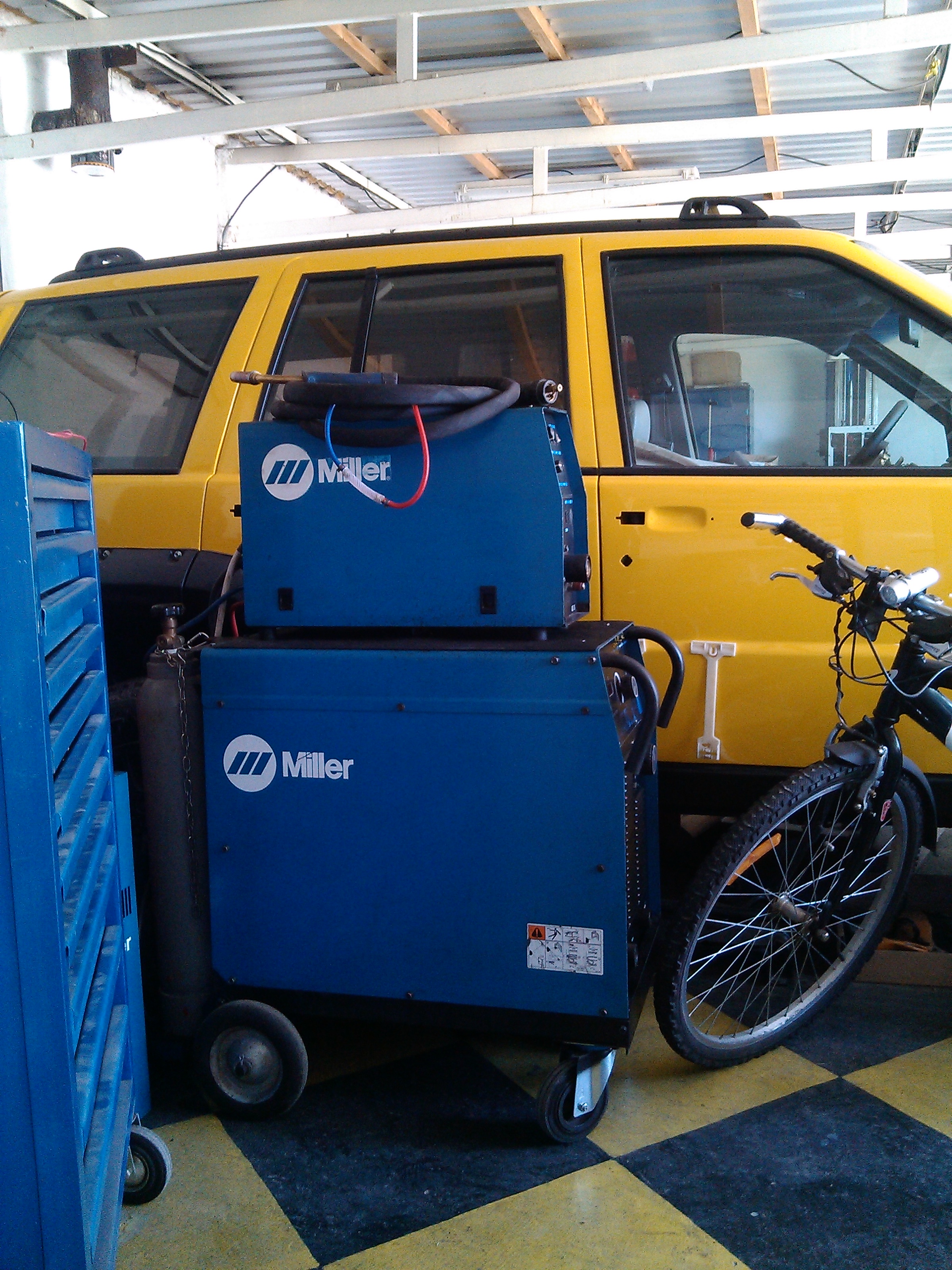

Když dáš dohromady 15-20k, můžeš mít i něco takovýho, pokud se zrovna oběví (původní cena 100k, chlazení není na fotce vidět)

No to nejspíš nedám. Na moje sváření bude Pegas doufám stačit. A taky u takovýho stroje je problém že v garáži se už nedá hnout skoro. mezi autem a ponkem je 30 cm, takže tam by se nevešla a překážela by. toho kitina mám v teple ve vnitřní modelářské dílně.
