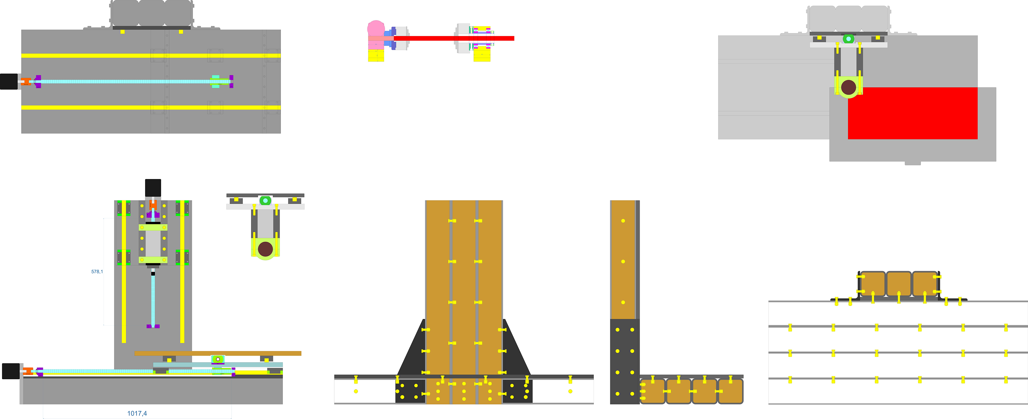

Byl jsem se podívat v Kondoru na profily a našel jsem vcelku hezké 140x140 jackle o síle 8mm. Tak mně napadla taková primitivní konstrukce, kdy jen pospojuji profily (něco jsem schopen srovnat na mé malé frézce a pak a to dám plochou desku 20mm a tu celkově srovnám a udělám referenční hrany a pod. Sloup bude to samé, ale bude navíc zesílený ještě úhelníky 160x160 12mm. Až to vše srovnám a vyměřím (celkem bude šroubovaný, ať to můžu jemně doladit), tak bych to zalil betonem. Vše ostatní bych udělal z hliníku, ať nemám velkou pohyblivou váhu. Vedení HGR25 s tím že na Y ose bude 6 vozíků. Šrouby bych chtěl TBI DFI2005 s dvojitou matkou. Hiwin mi do teď nebyl schopný vycenit poptávku:(
Druhá varianta je nechat si vypálit dva velké L-ka, které budou jako základní boční profil a na něj dát desky, prostě udělat takovou židličku. V obou případech to bude vážit kolem 500kg (bez betonové výplně). Motory 8,5N.m., vřeteno prozatím 2,2kW 24tis a k němu vrtačka Narex na díry. Pak bych koupil vřeteník s ATC a nějaký motor s měničem. Ale na začátek...

No bohužel ten základ je podle mne teda dost fórovej - osobně si myslí, že si to dost lidí neuvědomuje.
140 mm je dost málo na tak velkou konstrukci z hlediska tuhosti.
Takhle to vidím já
ideál - správný poměr rozměrů z hlediska tuhosti konstrukce
optimal - cenově úsporná varianta ještě přijatelná z hlediska tuhosti konstrukce
