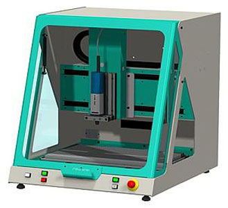

Prosím o dopuručení na novou elektroniku pro ISEL CMP4030 s IMC4 +Galaad,
potřebuji spolehlivý HW+ovládací SW nejlépe s podporou, cena není uplně rozhodující-podku to bude fungovat tak se to zaplatí.
děkuji

Pokud se mi porouchá ISEL deska těžko budu opravovat, a gravírka mi jezdí jen v 2,5D

To je divný, galaad umí normálně 3D, zkoušel jsi nahrát nějaký G kod s 3D?

Galaad umí 3D ale gravírka mi jedí jen 2,5D osa Z jezdí jen samostatně (nebo jsem něco špatně nastaveno v Galaadu)

A nějaký ten 3D g kod jsi tam zkusil pustit? Jakým z těch galaad modulů pracuješ?

G kod má XYZ a gravírka jede v XY a pak v Z , simulaci to je OWEIN ukazuje OK, s gavírkou jedu přes KAY

Je to jen o tom kodu, pokud budeš mí nějaké 3D obrábění a pustíš ho přes Kay musí to jít.

Problém bude asi v gravírce, asi umí jen 2,5D,

Spíš bych řekl že s tím neumíš, normální isel má rozhodně pohyb ve všech 3 osách. Proto jsem se ptal jestli jsi zkusil pustit nějaký 3D g kod jak se to chová. Galaad je normální program co to v pohodě umí a i ten isel to umí. Pokud to tedy není nějaký bastl.

V simulaci to funguje správně -jednou všechny 3 osy současně, v reálu jeden X a Y společně až dojedou pak jede osa Z, je možné že mám něco špatně nastaveno v postprocesoru GALAADU nebo elektronika ISEL IMC4 neumí 3D

Ten systém umí 3D
zkus prostudovat toto
https://www.isel.com/hu/downloads/dl/fi ... glisch.pdf" onclick="window.open(this.href);return false;
