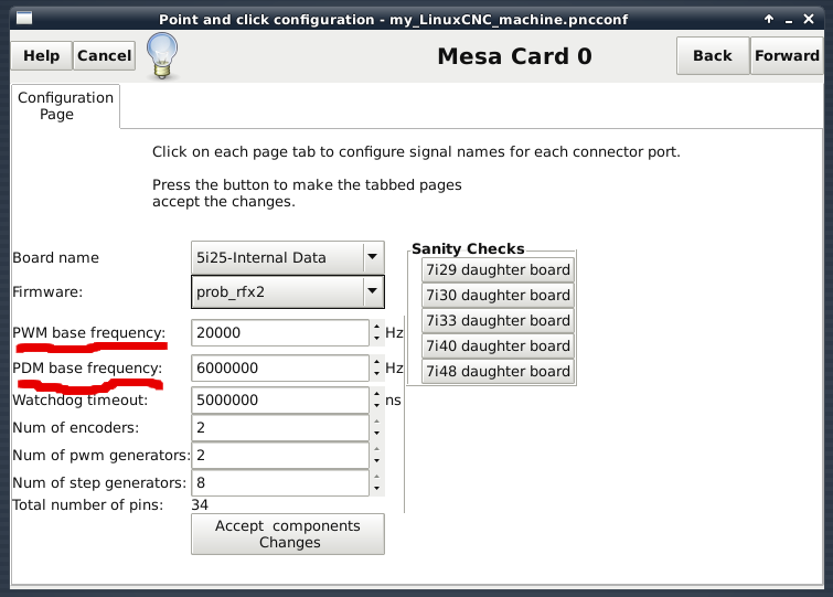

mám Mesu 5i25 v součastné době bez některé z dceřiných Mesa karet.
Mesu 5i25 hodlám zatím použít na generování pulzů pro krokové motory s oddělovací deskou z cncshopu.
Jakou mám nastavit PWM a PDM frekvence při použití s uvedenou oddělovací kartou?
Případně něřešil 5i25 s oddělovací kartou z cncshopu už někdo?
Moc díky

Dokoupil jsem Mesa 7i76. Vadilo mi, že oddělovací karta měla málo IO pinů.
