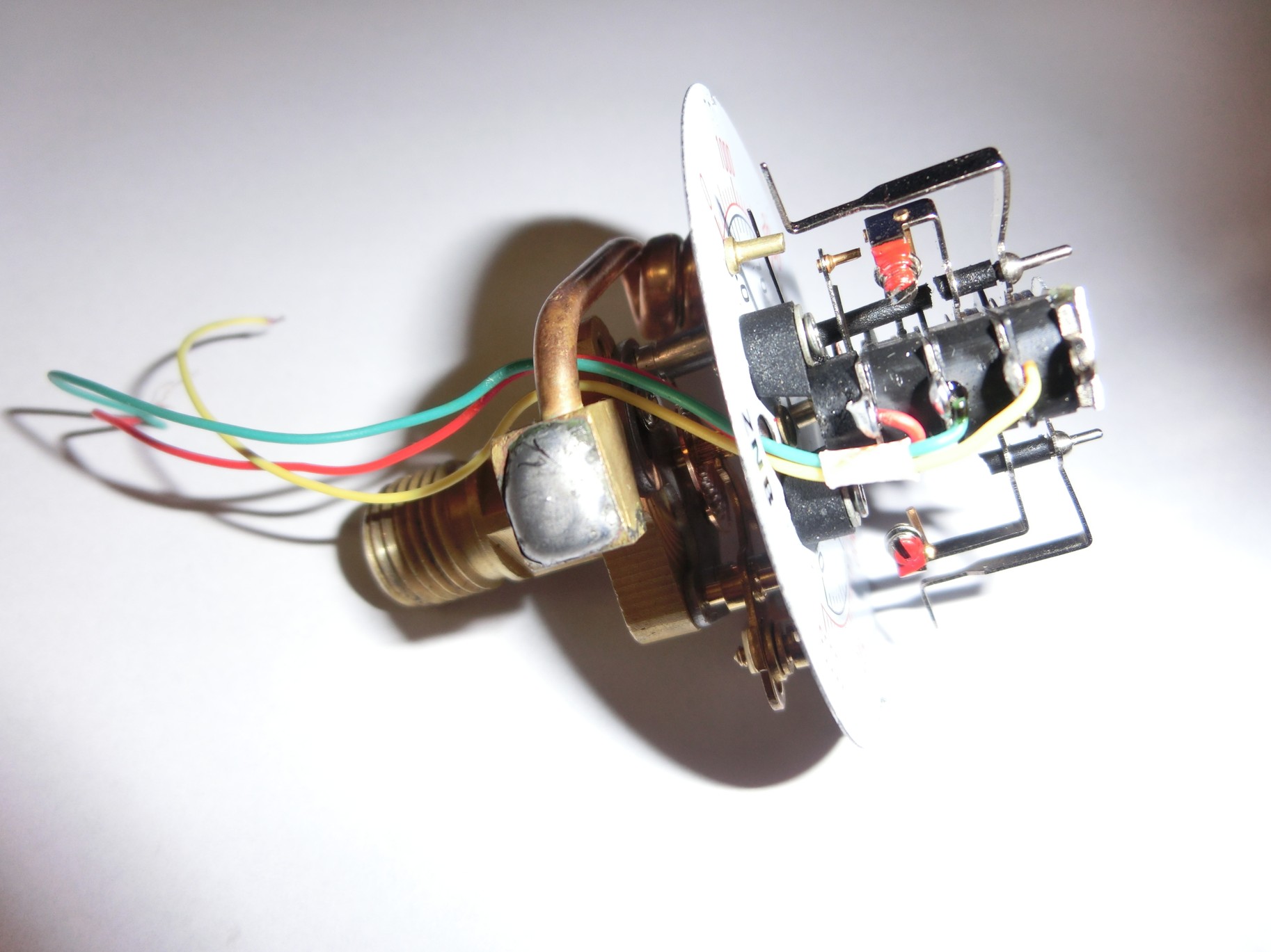

rád bych nadhodil dotaz na lidi znalý pájení tvrdou pájkou. Aktuálně nám dorazila zásilka manometrů s eletrickým kontaktem pro dosažení tlaku. Bohužel všechny manometry mají špatně zapájený otvor pro přívod tlakového vzduchu do ramene manometru 400bar a dochází zde k úniku vzduchu- viz fotka kde je vidět pájený spoj a na spodní právé straně dochází k úniku tlaku:
Pod pájkou je 2mm otvor orientovaný v pravém spodním okraji.
Moje otázka zní, zda si myslíte že by to šlo znovu přepájet, aby to těsnilo, či udělat okolo původní pájky další a tím zamezit úniku tlaku. Případně, zda by podobnou práci neudělali nějaká lepidla či tmely.
Bohužel varianta vrácení je nepoužitelná, jelikož prodejce (Čína) nekomunikuje, když jsme mu psali o závadě.
Díky všem za rady či nasměrování

To můžeš zapájet měkkou pájkou, fungovat to bude.
Příspěvky: 7145
11. 1. 2018, 6:00
to vypadá na obyč cínovou pájku tak bych to mechanicky okolo pořádně očistil zakápnul nějakým tavidlem a prohřál a musí to být svaté

Tomu se říká studených spoj. Packa má pravdu a je to jednoduché, jen se mesmí ohřát ty plasty okolo. Jinak to bude sice těsnit, ale nebude funkční. :(

Připadá mi to jako pájené stříbrem, aby to mělo mechanickou pevnost. Cínová pájka to řeší.

Díky všem za rady. Zkusil jsem to vzít pájkou co mám běžně na pájení eletriky a ta to trošku na povrchu rozteče, ale ne dostatečně. Maximálku má udávanou 450 C a 60W, ale reálně bych řekl že má míň (dle měření multimetrem cca270C). Cín to takto tavý bez problému, takže bych to typnul na nějalou směs cínu olovo či něco takového, v tomto se bohužel vůbec nevyznám jelikož jsem nic nikdy nepájel kromě již zmíněného běžného pájení kabelů atd.
Máte někdo typ na výkonější pájku, která by se tím mohla protavit a ještě se zůstalo v eletrice bez nutnosti nějakého hořáčku a k tomu rovnou nějaký typ té tvrdší pájky než je klasický cínový drát ?

to bude opravdu běžný cín , pak bys musel dat jedině nějakou stříbrnou pájku ale to jsou podstatně vyšší teploty a pájkou bys to nedal , a navíc by mohly dělat problémy zbytky cínu. Dalo by se to slušně prohřát horkovzduškou, sehnat si starý trubičkový cín s olovem ( dnes je zakázán) ten starý raději po ohřátí sklepnout a zalít tím s olovem a musí to být svaté povrch musí být krásně lesklý .

Osobně bych tu pájku odbrousil a pořádně očistil povrch. Nanesl bych na to pájecí pastu, býval dobrý Eumetol a zapájel to klempířskou pájkou (má větší obsah olova než elektrikářská a je tvrdší). Pájel bych to klempířským pájedlem co má příkon minimálně 150W, hlavně to musí být rozehřátý pořádný kus mědi!
Dneska bych asi místo toho Eumetolu vzal rovnou pastu na pájení Cu trubek s příměsí stříbra co používají topenáři a zapájel to tím velkým "kopytem".
Úplně "ideální" by bylo asi pájení pomocí bodovačky, ale předpokládám že takovou nemáš. Tady je ukázka jak to jde s tou pastou, když jsem to zkoušel na kostce Cu cca 1,5x1,5x1,5cm: https://www.youtube.com/watch?v=zfgkG1cj8ZU

vem nato klempířskou pájku 250W
hořák radši ne on ten ohřev dýl trvá a přenese se teplo na ostatní součásti
stačí třeba pujčit od klempíře

jak tak na to znova koukám a ty píšeš 400baru, tak ten vzduch s toho zřejmě neuchází ale přímo stříká protože je v kapalném stavu, v tom případě je měkká pájka blbost protože ani v chladařině se měkká pájka nepoužívá a tam máš podstatně menší tlaky tak do cca 40barů, zapájet tvrdou pájkou, normálně hořákem jak to dělají chladaři, nebo plynaři

Manometr je do 400bar, běžně tam je 320bar a je to normální vzduch pod tlakem, stejný jako mají potápěči, rozhodně nelze hovořit o nějakém zkapalňování. Vzduch uchází jemným proudem. Jedná se tedy o nějaké malé odchlípnutí v řadu desetiny milimetru, ale to už při takovém tlaku stačí.
Zkusím sehnat tu lepší pájku a ten klempířský cín.
Co se samotného otvoru týče tak má okolo 2mm, takže když by se to dobře chytlo okolo, aby byla plocha, která je v kontaktu s tlakem opravdu jen ty 2-2,5mm tak je tam síla nějakých 10-15kg což by dle měl udržet i obyčejná cín rozprostřený po té celé ploše.
