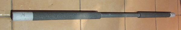

QNX
Příspěvky: 3689
11. 4. 2018, 6:21
Výtah asi není moc velké téma k řešení. Pneumatický píst, nebo elektrický aktuátor. Prostě něco vhodného sehnat a použít. BTW, kdyby někdo chtěl stavět pec, tak mám silitové tyče a asi je už nevyužiju..
