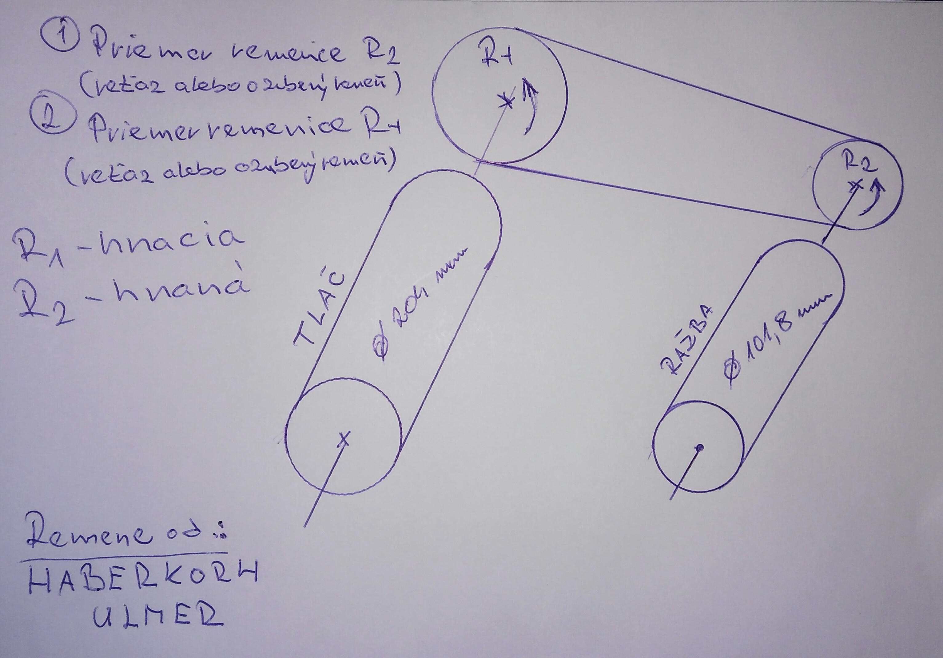

Poprosím Vás o radu pri výpočte priemeru remenice hnanej a hnacej časti valcov na stroj pre výrobu papierových obrúskov na flexo potlač. Všetky priemery valcov sú uvedené na obrázku viď. príloha. Potrebujem presne na milimeter zosúladiť otáčky valca ( ražba ) a otáčky valca ( tlač ). Ponúkam finančnú odmenu pri správnom výpočte a vyriešení uvedenej problematiky. Ďakujem.

No při poměru průměru těch dvou válců 1 : 2,003929273084479... to půjde asi klasickým zubatým řemenem dost těžko :?
Jedině tam dát převod 1 : 2 a doufat, že se to nějak poddá. Beru to jen jako klasický poměr dvou válců. O tom požadovaném tisku nemám páru :roll:

Jestli jsou ty průměry správně, tak to vede i po vykrácení na obludně velká kola 1020:509 (509 je prvočíslo). Pokud trváš na použití kol s celočíselným konečným počtem zubů, tak nezbyde než použít nějakou aproximaci s vloženou dvojicí kol, třeba 53:26-58:59 (poměr 2.0039113 (chyba soutisku 0.006 mm/ot)) nebo 117:86-109:74 (poměr 2.0039283 (chyba 0.0003 mm/ot)).

A tohle jsou přímo tiskové válce? Pak není co řešit, poměr otáček musí odpovídat délce vzoru na těch válcích a ten těžko bude jiný než celočíselný. Buď to pojede nebo se bude papír trhat, jiná možnost není :-)

Dakujem za Vaše prispevky. Mam odskúšané ozubené remenice s remenmi v pomere 1:2 a otáčky valca s flexopotlacou a valca s razbou ( vzorom obrusku ) išli pomaly, neboli zosuladene. Nasledne som vyskúšal dvojité reťazové ozubenie v pomere tiež 1:2 a rovnako to išlo pomaly. Valce sú kovové, nie pogumovane. Strojari mi odporučili ozubené kolesá na priamo, lebo aj pri použití kvalitných remenov dochádza ku stratám a aj pri reťazových prevodoch. Pre upresnenie, osova vzdialenosť medzi valcami R1 a R2 je 42 cm. Aké riešenie mi odporúčate ? Podotýkam, som ochotný za vyriešenie uvedeného problému poskytnúť finančnú odmenu. Dakujem.

jestli je převodový poměr 1:2 tak je přece úplně jedno, jestli ho uděláš ozubeným řemenem (ne klínovým se zuby, to je něco jiného), řetězem nebo ozubenými koly
otázka je co myslíš výrazem ztráta
převodový poměr je u převodů viz výše je pořád stejný, daný počtem zubů, ty převody mají o pár procent různé ztráty (účinnost) z hlediska přenosu výkonu
to je ale v dané aplikaci zcela určitě nepodstatné

Ja by som tam použil elektronickú prevodovku.
existujúci pohon na hnaný valec by som zachoval.
na tento hnaný valec by som dal enkodér s nejakým vyšším rozlíšením.
výstup z enkodéru by som dal na vstup servozosilovaču (driveru)
servom by som potom hnal druhý valec.
prevod sa dá nastaviť podľa potreby.
pri troche snahy by sa dalo spraviť aj kontrola či sa papier moc nenaťahuje, prípadne neprevísa a korigovať rýchlosť.

Pokud obvod válců není přesně 1:2, tak to žádnými zuby ani řetězy nevyřešíš.
Buď plochý řemen a poladit průměr řemenice.
Změnit průměr jednoho z válců.
Dva servomotory.
