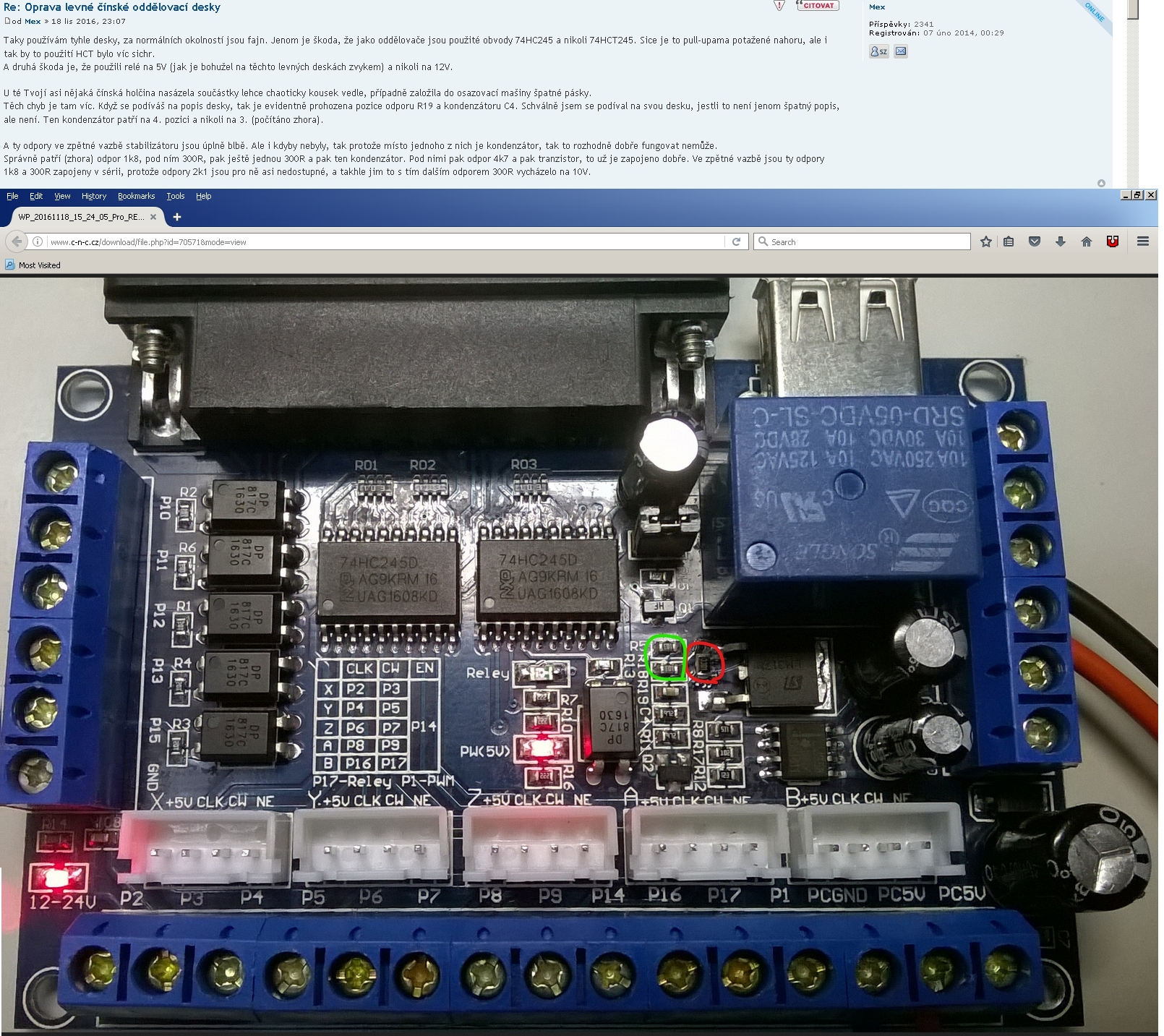

Sehnal jsem pro řízení své cnc frézky oddělovací desku z aliexpressu viz odkaz https://www.aliexpress.com/item/Free-sh ... 45009.html
Snažím se mašinku oživit, ale problém nastával při připojení LPT kabelu k desce. Modré relátko se vypínalo a motory se točily volně jak kdyby do nich nešla elektrika. Po odpojení kabelu deska naběhla a motory držely. Přemýšlel jsem, kde může být chyba a příčinou je špatné nastavení pinů v machu. Zde na foru jsem již našel od jednoho uživatele nastavení jiné čínské oddělovací desky, neváhal jsem a hodnoty jsem vyzkoušel, ENEABLE hodnoty fungovaly ,vřeteno šlo také zapnout a vypnout, ale když jsme chtěl pohýbat osama tak motory pořád knučely a nevěděly kam se točit a nebo se točily na jednu stranu a potom při dalším zmáčknutí na druhou stranu a to jsem mačkal jednu a tu samou klávesu na klávesnici.
Nemáte někdo prosím zkušenosti s touhle deskou popřípadě kompletní nastavení pinů téhle desky či nějaké rady co a jak ? Budu vděčný za jakoukoliv radu.
15. 1. 2018, 9:29
Tyhle desky někdy měly problém s osazením součástek kolem stabilizátoru 10V, na jedné sérii v tom byla chyba.
Ale pokud jsou osazené dobře, tak je to podle mě dobrá deska za dobrou cenu.
Máš tam připojené externí napájení 5V (třeba přes to USB)? A pokud budeš chtít použít i vstupy, tak musíš připojit i 12V.
Jak to máš zapojené? Namaluj obrázek a napiš, jak máš přiřazené signály v Machu.
A pro začátek signál Enable na driverech vůbec nepřipojuj.

Tak to za mě ne.
Fakt není špatná.
Galvanicky oddělaný výstup 0-10V, galvanicky oddělané vstupy napájené 10V (takže ne moc citlivé na kvalitu mikrospínačů) atd.
Za ty prachy snad lepší nekoupíš.
Kdybych si mohl vymyslet vylepšení, tak místo 74hc245 tam mohly být 74hct245 nebo ještě lépe 74act245 (na jedné desce jsem si to přehazoval).
A relátko mohlo být na 12V nebo 24V, ale pak už by to nebylo tak univerzální (teď se to dá napájet 12-24V).

Vzdyt ty piny mas primo v tom odkazu napsany...... P2 step X, P3 dir X atd....a na desce je to taky !!!
a pokud ti to nejezdi dobre, tak hledej chybu v dratovani anebo driverech anebo v par portu anebo v kabelu.....
tady si zkontroluj soucastky na desce a podekuj MEXovi ze to nasel a popsal....
