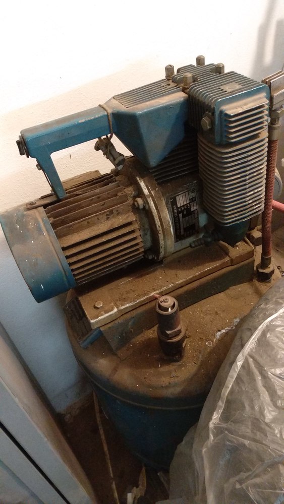

Zdravím,
Potřebuji kompresor k frézce hlavně pro vřeteno PDS XLES70-ISO20 (ofuk ložisek 0,3 MPa, ofuk a přídrž kužele 0,6 MPa), pro mlhové chlazení a ofukovací pistoli.
Mohu získat Orlík 1JSK-50 se svislou nádrží 100l:
Mohl by mi někdo, prosím vysvětlit následující?

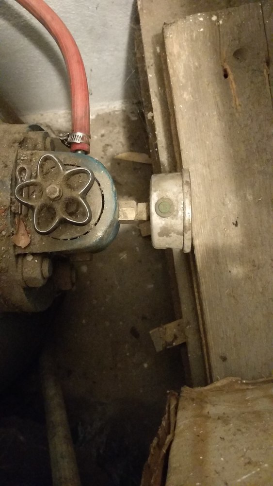

1. Na kompresoru je max pracovní tlak 0,7 MPa, ale vypne asi při 0,3 MPa v nádrži na které je max. pracovní tlak 0,6 MPA. Dá se vypínací tlak na tlakovém spínači zvýšit?
2. Na boku nádrže je krabička s manometrem, který ukazuje necelý dvojnásobek tlaku v nádrži. Je to nějaký zdvojovač tlaku?
3. Nemůžu o tomto kompresoru vygooglovat žádné informace je z roku 1978. Neměl by někdo návod?
4. Dají se na tak starý kompresor sehnat náhradní díly?
Předem děkuji za jakoukoli informaci která by mi pomohla.
Petr
DwPetr
Příspěvky: 4859
2. 8. 2018, 1:01
Hejbat se spínacím tlakem se dá oběma směrama vždycky. Je dobrý mít ho nastavenej tak, aby nebyl vyšší než ten, kterej je na kompresoru uvedenej. On umí udělat samozřejmě i víc, ale zbytečně se trápí a prodlužuje se doba, Těch 7 atmosfér je až až. Pokud potřebuješ foukat 6 atm. na to vřeteno, tak by ti měl při 6,5 zapínat a měl by dodat víc litrů, než budeš spotřebovávat. Při 7 at. máš v té nádrži 700l vzduchu. Důležitej údaj pro tebe je, kolim má l/min, nebo m3/hod. podle toho zjistíš jestli ti to ufouká. Předpokládám, že se ofukuje pořád, bez přestávky na dotlačení.
Zvojovač tlaku tam nemáš, spíš je ten manometr v háji, nebo má jen jinou stupnici.
Náhradní díly seženeš.
No už to vidim, 5m3/h to je 83l/min.
Vyfoukni ho do nuly, zapni na 2 minuty, měl by ti natlačit 160l, to je 1,6atm v tý tvý 100l nádrži. Poznáš tak jestli je dobrej a ještě tlačí. Potom spusť svůj kolostroj a nech to fučet 1 minutu. Jestli ti to neklesne za tu minutu pod polovinu toho tlaku kterej si nafoukal, tak ti to ten kompresor utáhne, jestli však sžereš víc, tak ti stačit nebude. Taky do toho musíš zakalkulovat ty ofuky bokem pistolí..

Děkuji za rychlé a přínosné odpovědi. Samozřejmě že před vřetenem bude úprava vzduchu. Ten vzduch jde kolem ložisek (nejsou to vzduchová ložiska) proto, aby se k nim nedostal prach a chladící kapalina. Mám ale další problém, tlakový spínač má hysterezi 0,25 MPa takže kdbych ho nařídil na 0,7 MPa zapne na 0,45 MPa.

Pustil jsem kompresor, vypnul na 0,3 a znovu zapnul kolem 0,05 Mpa

Tak pro začátek bych si sjednotil řády. Navrhuju používat stodolní jednotku - atmosféra (0,1MPa) už s fotky je evidentní, že ten malej jednopistek s malým motorkem nevytlačí.

Zapíná mu na 3atm a vypíná na 5ti. Což je nastavený na tu sestavu s 6atm. nádrží optimálně.

Tak jsem zkoušel tlačit z 0,1 do 0,26 MPa přesně 2 minuty. Pak jsem nechal kompresor do vypnutí 0,36 Mpa a spustil chlazení a ofuk vřetena, za 1 minutu klesl tlak na 0,28 MPA

Posouvat to jde, i za cenu přidání jinýho tl. spínače, otázka je, jestli to má smysl, a to bys v první řadě musel otestovat, jestli to ten kompresor ufouká ty litry. Plno lidí kouká na tlak, ten je ale druhořadej. Těch 7 atm./7bar/0.7 MPa/7kgcm2/80psi/700kpa ti udělám i kompresorem z ledničky, ale už je nestihnu dodávat. Ty musíš vědět, kolik potrebuješ litrů, pak když víš, že minum je pro tebe 6, tak abys měl rezervu, tak se dívej po něčem co má nominální tlak kolem 10atm. Poslední věc je jistič. Až budeš vědět množství a jistič tak pak se dá dohledat kompresor k tomu/ typ a pak jej teprve koupit novej, nebo na bazaru. Ty to máš přesně naopak, máš doma hodně malej kompresorek, co nemá ani objem, ani tlak a potrebuješ ho provozovat na hranici možností. Důležitej parametr je čas, po kterej bude muset běžet, protože když ho budeš držet od6,5 do 7atm, tak bude na tý malý nádrží spínat buď každou chvilku, nebo pojede nonstop. Prakticky ho na tý hranici možností utrápíš.
