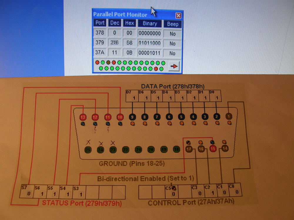

Už se s tím babráš docela dlouho, tak už je skoro čas začít do dělat trochu systematicky.
Pokud máš nějakou LEDku a nějaký vhodný odpor (něco mezi 1-5 kiloohm, např. 2k2), tak k jedné noze LED připájej odpor, na to celé připoj 2 dráty a udělej si tak jednoduchý tester. Pokud nemáš součástky ale máš nějaký měřák, tak můžeš použít voltmetr, ale s tou LED se dělá líp.
Nějak takhle (vzal jsem nějaký obrázek z netu, abych to nemusel malovat):
Pokud na LED neumíš poznat katodu a anodu, tak až na ní připojíš odpor, tak na 5V zkus, v jaké polaritě to bude svítit. A pak si tam, kde bylo plus, dej červený drát a na druhu nohu černý. Sorry, že to píšu tak polopatě, ale třeba zrovna v práci s barvami vodičů jsi až příliš volnomyšlenkářský.
Chce to zjistit, jestli ti funguje LPT port jak má, jestli je na správné adrese atd.
Jak bych na to šel já:
- stáhl a spustil bych si tester LPT http://www.geekhideout.com/parmon.shtml
- odpojil bych oddělovací desku a jen tou LEDkou s odporem nebo měřákem nebo bych přímo na LPT portu zkusil, jestli ty piny správně reagují
Takže na pin2 LPT portu připoj červený drát, na pin 25 černý a v tom testovacím SW zkus tou LEDkou zablikat.
- pak bych připojil oddělovací desku a opět pomocí toho monitoru zkus zablikat tou LEDkou přes tuhle desku
Pak napiš, jak jsi dopadl, a pak budeme pokračovat dál.

Kontrolní diodou jsem zjistil že piny č.23 24 a 25 na LPT portu nereagují s pinem č.2,všechny ostatní ano.Po připojení dělící desky problikávají v testeru LPT (parmon) piny č.11 a 12.

Podle normy mají být piny 18-25 na LPT portu GND. Je hodně podivné, že by 3 z nich byly nezapojené. Není to LPT nějaké speciální (třeba jestli to není notebook, nebo jestli ten LPT konektor není připojený kšandou k desce, a ta kšanda má třeba špatně/nekvalitně udělené spoje a podobně)?
Když jsi psal "všechny ostatní ano" tak tím bylo myšleno, že LED na pinu 2 proti ostatním zemím (tj. proti pinům 18-22) svítila a správně reagovala na přikazy z testovacího SW, nebo jak?
A co to udělá, když připojíš oddělovací desku a ten testovací přípravek s LED připojíš na výstup P2 proti GND a pak proti +5V? Reaguje to na povely z testovacího SW? A jak?

Po několika hodinách testování jsem zjistil že ten LTP port v PC je špatný.Zapojil jsem vše na druhé úplně stejné PC a ejhle...při kontrole pinů (diodou) P2 až P5 (s +5V) na výstupu z oddělovací desky,začala pěkně svítit a zhasínat podle probíhajícího programu v MACHU :-)
Takže teď řeším nastavení krok.motorů s 200 kroky na otáčku a drivery s min.nastavením 400 pulsů na otáčku v MACHU mám nastaveno 200 za ot......?
