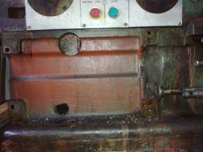

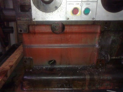

dnes som daval nortonku dole zo sustruhu nejake fotky pre zaujimavosť posielam

Vidím že Ti chybí zoubek :( .Možná bude stačit pootočit.

pavelb píše:Vidím že Ti chybí zoubek :( .Možná bude stačit pootočit.
hej presne to som aj urobil a pootočil som obidve tie kolieska

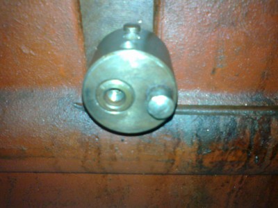

Ahoj, nortonku jsem rozebral, čerpadlo opravil vyčištěním, ale mám ještě problém. Teče mi olej kolem osy pro nastavení převodu. Je tam o kroužek který je ztvrdlý a půjde vyměnit. Ale potřeboval bych sundat tu růžici s číselníkem, která zůstává na víku (viz foto). Na její ose bude zřejmě také o kroužek a tak bych vyměni i ten. Nenašel jsem žádné pojištění, červík, kolík .... a drží tam jak čert :) Díky za pomoc. Vláďa

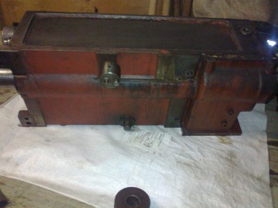

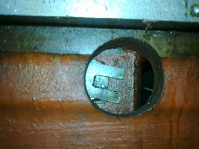

Bylo mě řečeno že každá nortonka kape přetěsnění dosedacích ploch víka jasná věc
další důležitý detail je dat pod hlavy /jen pod hlavy/ inbusů zajištovací tmel co je na šrouby
ono totiž kolem závitu který je průchozí až do skříňě vždycky prosakuje olej a silikon mezi víkem a skříní to neutěsní
zárovň je šroub částečně zajištěný a dá se bezproblémů případně povolit vyzkoušeno na x strojích
pak jak je to kolečko kterým se "řadí" tam to prý dycky kape ee nekape ona tam totiž přesně pasuje manžeta 25x33x4 pohledám foto
kenybz
Příspěvky: 3352
24. 10. 2016, 11:04
ta manžeta hodně pomůže zatím teda ani kapka...to místo je totiž při správně hladině oleje v nortonce pod hladinou a i když mašina nejede tak to ukapává a za pár let je nortonka bez oleje a olej v eumlzi...
o kroužek kolem hřídelky samozřejmě taky vyměnit ale ten časem odejde záleží jak často se mění rychlosti atd

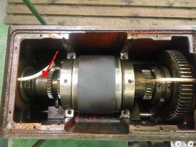

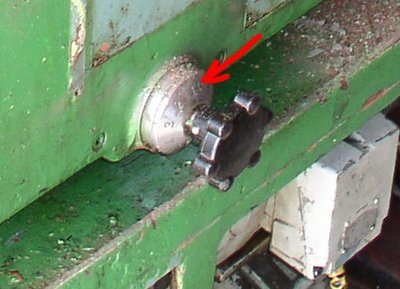

Chtěl bych se zeptat jak se dá vyjmout vřeteno. Zasekl jsem se ve fázi viz příloha... a nevím jak sundat dolů tohle ozubený kolo.

Bohužel, tam červík není :D

Rivera píše: 2. 11. 2017, 2:02 Chtěl bych se zeptat jak se dá vyjmout vřeteno. Zasekl jsem se ve fázi viz příloha... a nevím jak sundat dolů tohle ozubený kolo.
Tam nema byť červik kde maš tu šipku... červik je uplne vpravo za tym velkym ozubenym kolesom pod takou pružinkou s drotu ..rozoberal som to pred mesiacom

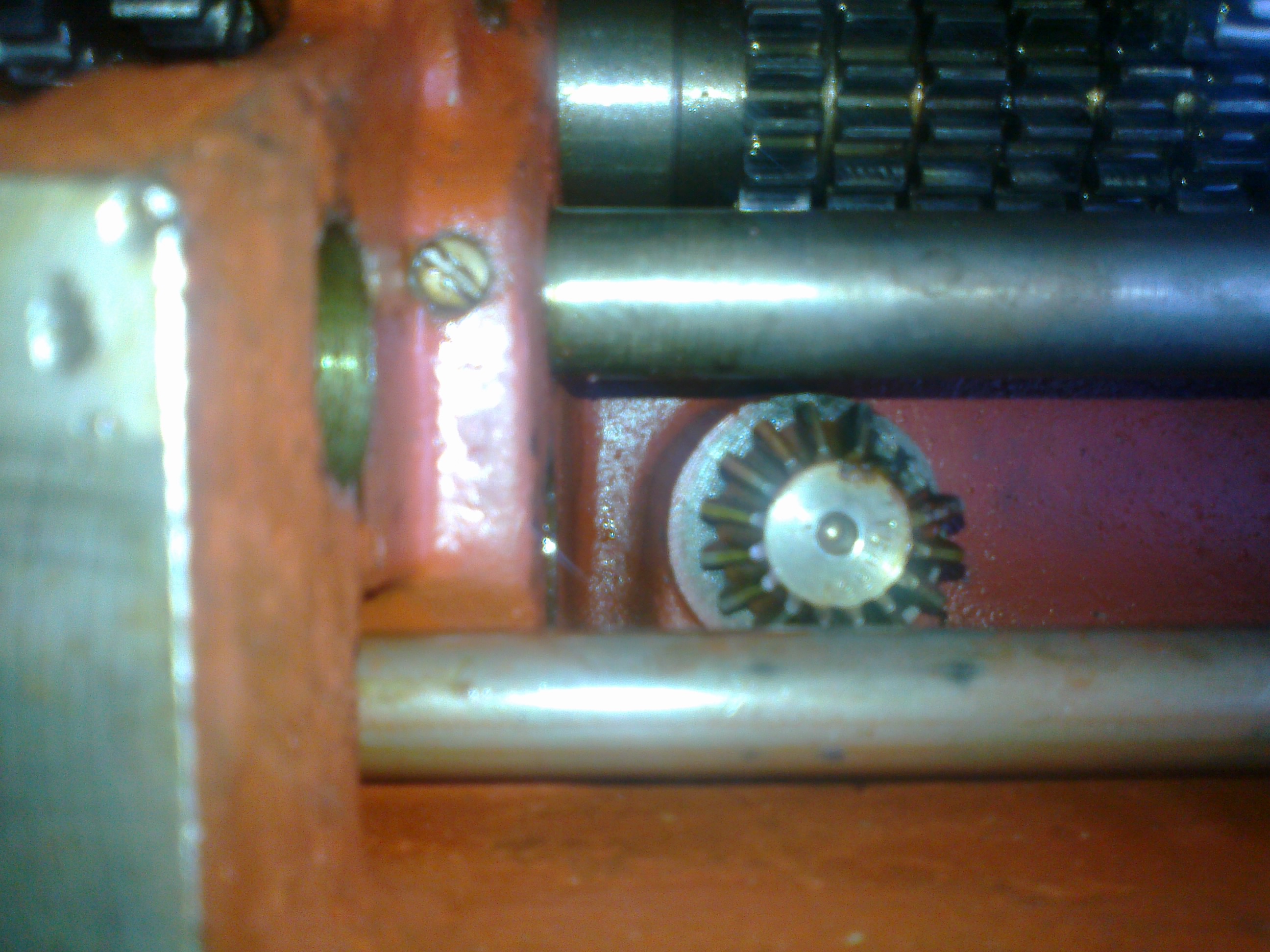

Do tohto bodu som sa dostal a dalej som sa nevedel pohnut ba ani neviem ktora hriadelka ma ist prva ?
Ta spodna ma z vonkajsej strany vnutorny zavit ale ked ju vytahujem narazi do tej stromcekovej hriadelky a skoncil som dalej sa nechce pohnut a hriadelke sa z loziska tiez moc nechce takze to taha cele zo sebou pokial sa to neoprie.
Hriadel zo stromcekom by podla mna mala ist do prava v tom jej ale zas brani spodna hriadel. Lebo sa zas oprie o ozubenie na nej vecsiu silu sa bojim pouzit.
Dakujem :)
