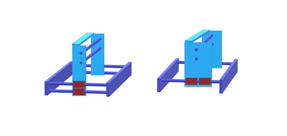

Zdravím vespolek. Jsem tu nový, tak mě moc nekamenujte. Postupně si chci postavit gravírovací mini frézku na dřevo, případně hliník a zvažuji i výměnu frézovacího ústrojí za laser. V práci občas na CNC dělám, tak vím co od toho mám očekávat. Vize by byla asi taková:
nepohyblivý stůl o rozměru cca 500x350mm nad kterým by jezdil "most" v osách XYZ. No a teď k dotazu jako vedení chci použít kulatiny o průměru 16mm. Du delší osu (v tomto případě Y) nevím jak líp usadit. Mám dvě možnosti:
1/ jedna tyčka a na ní za sebou dvě lineální ložiska. Pohon jedním motorem uprostřed.
2/ dvě tyčky na sebou a na každé jedno ložisko. Pohon dvěma motory (na každé straně jeden).
U první možnosti by byl "most" kvůli tuhosti spojen i pod stolem. U druhé jen nahoře. Viz příloha (u první možnosti není vidět ten spodní díl). Co je podle vás lepší řešení?
Co se týká případných dalších dotazů ohledně možnosti výroby těch dílů aby byla zajištěna souosost pojezdů, tak si je vyrobím na CNC frézce v práci.
Jinak malůvka je jen narychlo orientační, aby bylo líp vidět o co mi jde... Přední a zadní díly budou ještě spojeny dalšími profily kvůli tuhosti. Tohle je hlavně pro vyřešení těch pojezdů... ;)
Co se týká odpovědi typu, projdi si toto fórum, tak jsem ho pročítal celkem dlouho, než jsem napsal tento dotaz. Našel jsem i výpočty průhybu těch tyčí a další poznatky. Na tohle jsem ale nenarazil...
Díky za případné poznatky.

Myslím, že nepodepřená 16mm tyčka na délce 500mm bude hodně gumová.
Sám to mám bohužel podobně, a to ještě jen 400mm, ale je to prostě málo.
Pokud už bys použil ty 2 tyčky nad sebou, tak bys mohl ta ložiska proti sobě trochu předsadit, takže bys za cenu drobného snížení rozjezdu asi trochu získal na tuhosti.
Nezvažoval jsi zkusit koupit nějaké použité lineáry? Každou chvíli to tady někdo nabízí.

Pokud chceš mít jeden motor uprostřed pak nedává most moc smysl - jezdil bych se základnou a dal podepřené tyčky.
Jestli to je podmínka (jezdit s mostem) a ty tyče už máš tak to bude fakt málo tuhé.
Já mám tyčky 20mm s délkou 500mm ale pojezd je jen 300mm (domky jsou daleko od sebe)
Zde se můžeš podívat co se dá s takovou mašinkou dělat = a to s 16mm tyčkama nedáš.
viewtopic.php?f=15&t=10729&hilit=CJUZ&start=180
Pokud ti stačí jen to gravírování tak OK, jestli chceš stejně nebo víc co dělám já tak bych nepodepřené tyčky nepoužil.

Nazdar Mistře svářeči :wink: takovej šikula a vymejšlíš nepodpřený tyčky .Jednoduše si svaříš rám ze silnostěnejch jeklů na ně přivaříš pásnice třeba 40*10 a na nich přefrézuješ plochy na lineární vedení které je tady každou chvíli v inzerci za pár korun. Ty pásnice a pár detailů je třeba tady https://fmodel.rajce.idnes.cz/drevohryz/
Pokud trváš na tyčkách tak ty na X alespoň pr 25

Lineáry už kupovat nebudu když už mám tyčky. Max bych dokoupil u verze s dvěma tyčkami dvě podepřené (spodní) Tím pádem by tam byly i 4 ložiska (jedna strana). CO se týká rámu, tak jsem nad tím svařením taky přemýšlel, ale na tom našem 3 osém CNC by se to špatně opracovávalo...
Pokud se budu bavit o pojezdu mostu nebo stolu, jsem trochu na vážkách. Původně jsem chtěl jezdit v jedné ose se stolem. Asi tedy nakonec bude jezdit stůl... Uvidím ještě jak mi přijdou trapézy abych měl už nějaké přesné rozměry (kuličkové průměr taky 16mm).
Co se týká rozměrů, tak klidně půjdu o cca 10cm níž. Na dejme tomu 400x300mm.
