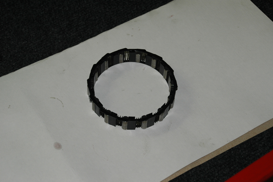

rozebíral někdo precisní sklíčidlo mimatic? je to tady to
https://www.mimatic.de/en/Products/Clam ... ion-Chucks
vzal jsem ho ve šrotě bylo fest nabořené do hliníku..to jsem odstranil a vše dal do cajku bohužel uvnitř jsou vylomené drážky, které tahají čelisti zpět tak se to musí zatláčet ručně..utáhnout jde a vypadá že bude ok
chtěl bych to rozebrat a vylomené drážky navařit laserem a udělat nové ještě udělám pár foto ani po nahřátí to nejde povolit

zkusil jsem ho hodit na mašinu a upl broušený trn má to desetinu vakl no na vrtáky použitelné.
Na to povolení by šla udělat svěrná objímka, která by se naklepla na to rádlovaní a stáhla.... knipexky po tom kaleném kloužou tak to bude asi jediné řešení a nebo to nechám tak jak to je.

kenybz píše: 16. 10. 2018, 9:33 zkusil jsem ho hodit na mašinu a upl broušený trn má to desetinu vakl no na vrtáky použitelné.
Pořiď si volnoběžné ložisko, to se používá jako klíč na povolování hladkých matic běžně.

Takový ložiska větších průměrů jsou v hydroměničích, ty měniče jsou spotřebka, vyhazujou se, těm ložiskům samozřejmě nic nebejvá, protože jsou na lopatkách impelleru. Dneska ti je nezměřím, ale zejtra ti můžu dát vědět, jakej má vnitřní průměr. Pokud tě to bude teda zajímat. Nápad je to parádní.
O něco ješťě větší jsou v automatickejch prevodovkách😉

Teď když na to koukám, tak z toho měniče bude ten průměr malej sakra
Ale z toho automatu už bude větší
