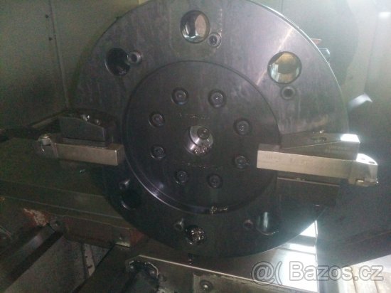

Příspěvky: 4883
27. 10. 2018, 10:36
Jedno řešení, jak by se to dalo použít
