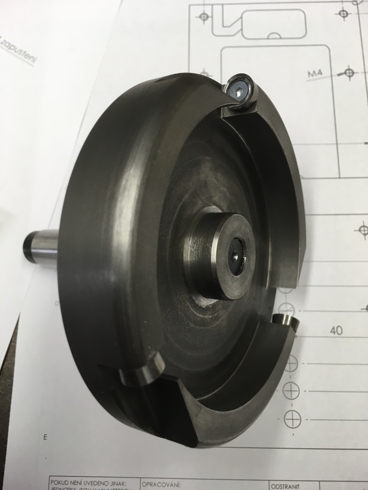

flycutter trochu jinak - se setrvačníkem. Spojil jsem MK2 se závitem 1/2", kolečko litiny ze zásob, leštěné destičky. Polotovar průměru 105mm síly 20mm jsem srovnal na soustruhu, odlehčil a vyfrézoval plošky na destičky na frézce, doladil průměry opět na soustruhu. Neřešil jsem nějak extra mít destičky super přesně umístěné (přesněji při upnutí jen ve svěráku jsem to ani neuměl), když to zvládá jedna destička - tak prostě ta nejvyšší ze tří to bude čistit.
klasický flycutter mi dovolil jít na otáčky do 1300 - dle vysunutí nože a dle materiálu, pak už se začala frézka citelně klepat - a tím byl omezen i posuv na nějakých 100mm /min aby povrch byl hladký (záleží na použité destičce). Také u toho slyšitelně cvaká drážkovaný hřídel, přerušovaný záběr se mu prostě nelíbí.
Flycutter se setrvačníkem běží daleko tišeji, nic necvaká, nic se neklepe, dovolí vyšší otáčky a tím i větší posuvovou rychlost.

Moc hezká práce :)

chb píše: 27. 10. 2018, 2:28 flycutter trochu jinak - se setrvačníkem. Spojil jsem MK2 se závitem 1/2", kolečko litiny ze zásob, leštěné destičky. Polotovar průměru 105mm síly
Víťo ještě dotaz co to je za nožové plátky?

Máš to pěkný až na ty šroubky :wink:
Nechceš tam dát pořádné pevnostní šroubky na VBD

šroubky jsou provizorní, správné jsou už na cestě. Vím, že je nabízíš, ale pošta 3 kousky zbytečně prodraží.
destičky jsou (pokud sedí krabička) RCGT10T3MO, povrch na POM-C to dělá luxusní

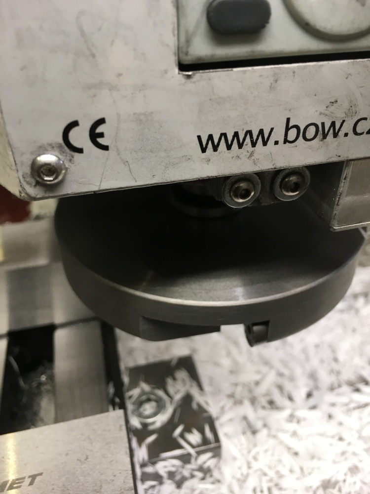

POM-C S2000 F500 Ae 5mm a setrvačníkový flycutter x3
při nájezdu a výjezdu je slyšet cvakání = vůle drážkovaného hřídele náhonu vřetena, těch Ae 5mm je na to už docela dost.
můžeme diskutovat, zda je to ještě flycutter nebo už tříbřitová fréza :-) nicméně povrch to dělá pěkný i při tomto záběru.

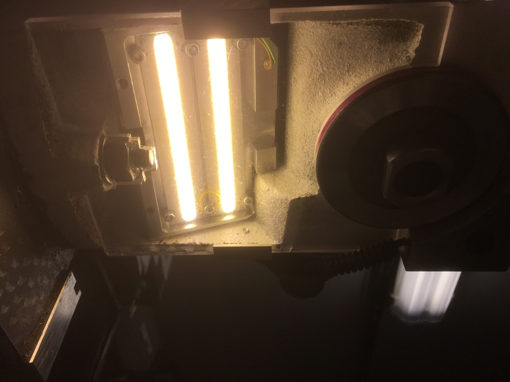

chb
Příspěvky: 3858
Bydliště: Havl. Brod
4. 1. 2019, 3:11

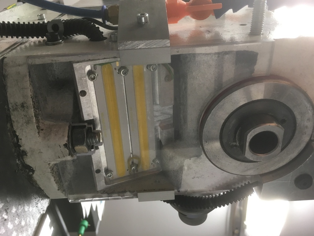

přibylo světýlko 2x 10W/6V - využil jsem prostoru ve vřetenu a současně jsem ho zakryl plexisklem proti bordelu.
(zbytečně složitý tvar jako pozůstatek jinak myšleného usazení, z druhé strany žebra, aby to trochu chladilo)
atlan
Příspěvky: 3382
Registrován: 7. 2. 2011, 9:12
4. 1. 2019, 3:15
No pekne, ale biele svetlo je lepsie. Lepšie vyniknu hrany. Zasee horsie na oči.
Zene nad sporak som dal teplu bielu a na freze ma studenu bielu aj na spajkovacke. Nad pracovnym stolom zase tepla biela, ked tam sedim. Ale pokial mas v plane frezovat do nemoty preco nie.
Naposledy upravil(a) atlan dne 4. 1. 2019, 3:35, celkem upraveno 1 x.
chb
Příspěvky: 3858
4. 1. 2019, 3:28
to je zajímavá informace, díky

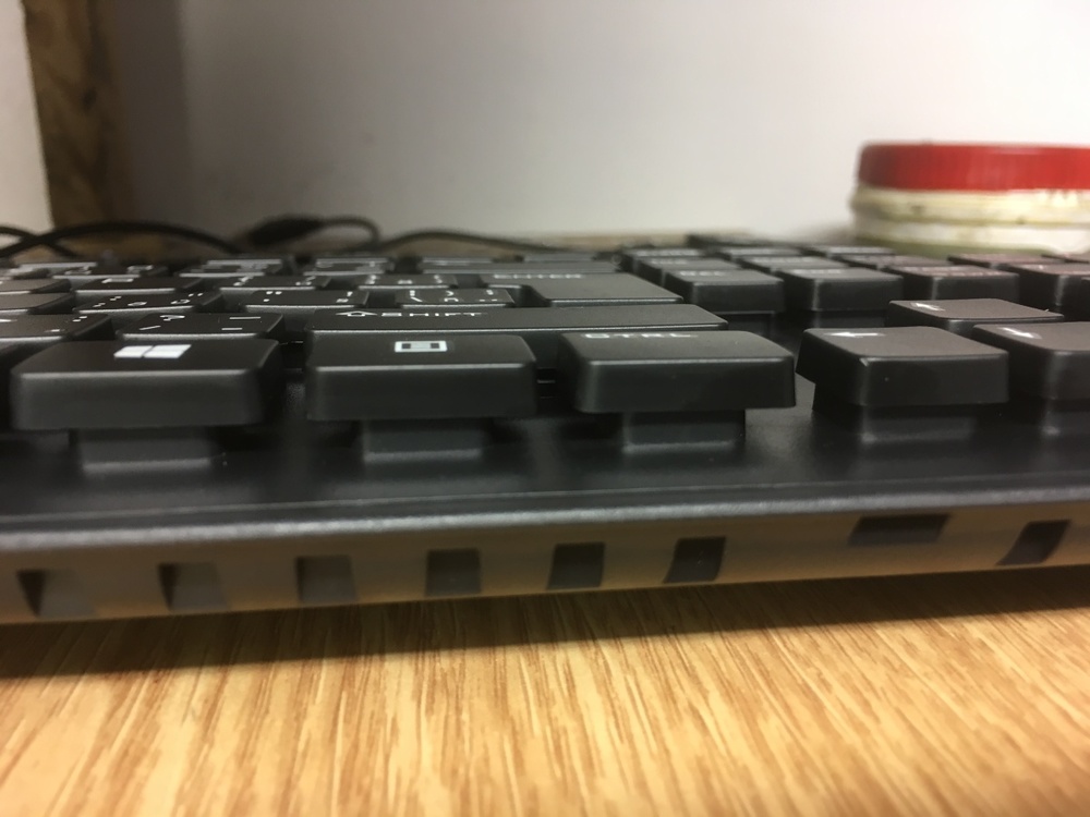

radosti s klávesnicí - špony lítají kam nemají a co s tím
Tvar klasické klávesnice pomůže šponám zapadnout dovnitř - a ven už je dostat nepůjde.

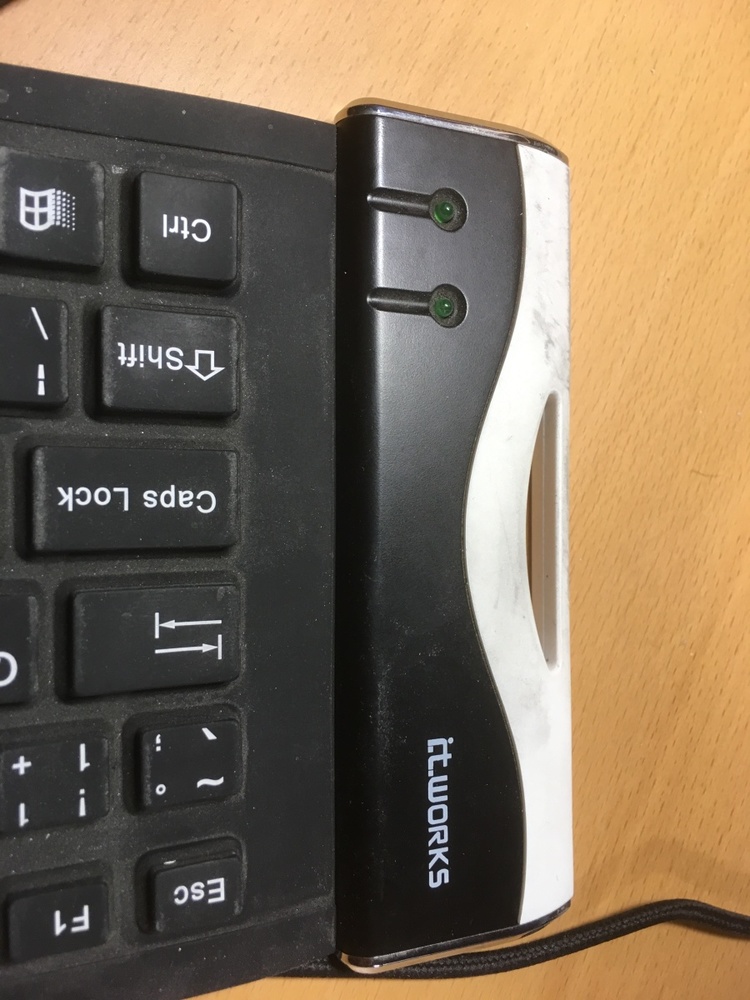

měl jsem pěknou gumovou klávesnici a ač ji mnozí zatracují, tato fungovala dobře a spolehlivě - skoro 3 roky, pak si začala vymýšlet - škoda, ta na špony skutečně netrpěla. Stejnou jsem ale už nesehnal.
Pořídil jsem novou gumovou a ta jen zlobí, prostě nepoužitelná.

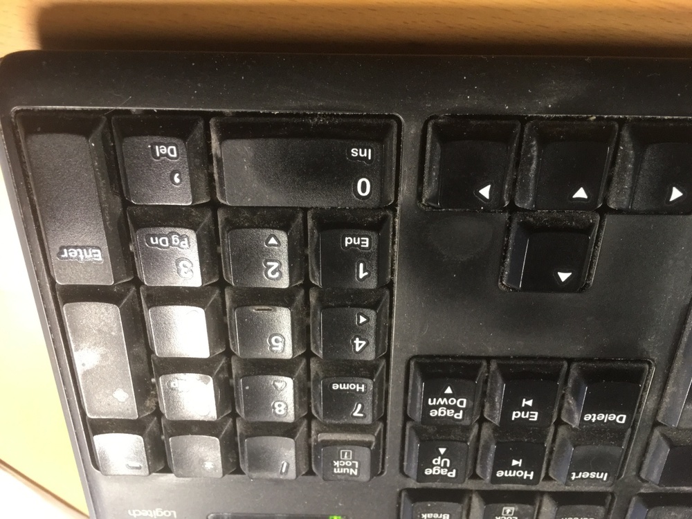

Zkusil jsem tuto klávesnici - tvar kláves / škvír by mohl chvilku odolat - bohužel trpí na rušení, stačí zapnout vysavač a klávesnice generuje chyby. Tuto nedoporučuji.
Můj nový objev koupený v Makru - výrobce Genius - tvar kláves dovolí cokoliv vysypat, na rušení netrpí, uvidím kolik v provozu vydrží.
