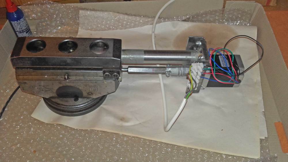

Díky, textový editor jsem dodnes nepotřeboval, Wordpad funguje, nenapadlo mě to zkusit.
Předpokládám, že jsou to tyto řádky:
loadrt sim_parport names=parport.0
source sim_hardware.hal
addf sim-hardware.update servo-thread
Můžeš mi prosím poradit, jak to mám opravit?

Nějak takhle (samozřejmě adresa LPT bude podle toho, kde ji skutečně máš).
loadrt hal_parport cfg=0x378
a vyhodíš ty řádky se "sim".
Ale nejlíp uděláš když si vygeneruješ komplet novou konfiguraci a důsledně tam zadáš správné parametry.
Pokud jsi dodnes nepotřeboval rozumný textový editor, tak je něco špatně. To si třeba ani nezkontroluješ (nebo rovnou nepíšeš) nějaký G-kód?
Nebo to děláš v té hrůze Notepadu/Wordpadu (pokud to teda neděláš na Linuxu)?

G kody jsem kontroloval v Gedit v linuxu, moc jsem jich zatím neudělal, těch co z nich byl fyzický kus (co jsem "naprogramoval" v sheet camu a ohlodal na mém hejbátku) bylo celkem 5 :) . Hejbátko jsem měl postavený z 12 kulatin a motorků z tiskáren, abych zjistil, jestli to vůbec dokáži rozchodit.
Teď jsem si pořídil motorky 2Nm a nabastlil jsem je na vyvrtávací hlavy Narex.
(Měl jsem pouze torza bez šroubů) a chci to nabastlit na homemade soustruh.
Takže ještě jednou díky a jdu to vyzkoušet.

Velké díky Mexi (taky za trpělivost),
fungovali obě varianty, k té první není co dodat a u té druhé to bylo docela malé zatržítkoObrázek a ještě foto
Dal bych i video jak to jezdí 2m/min. ale to zatím nevím jak, PC mi nadává, že je příliš velké
