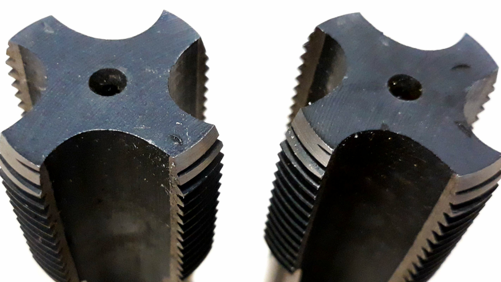

na tom čínském je poznat i hrubý povrch v profilu závitu určitě to nebylo ve vakuovce a nebo v inertním plynu..prostě to flákli někde do pece a šup s tím do oleje a pak to šoupnou na trh i s tím okujem v profilu závitu
