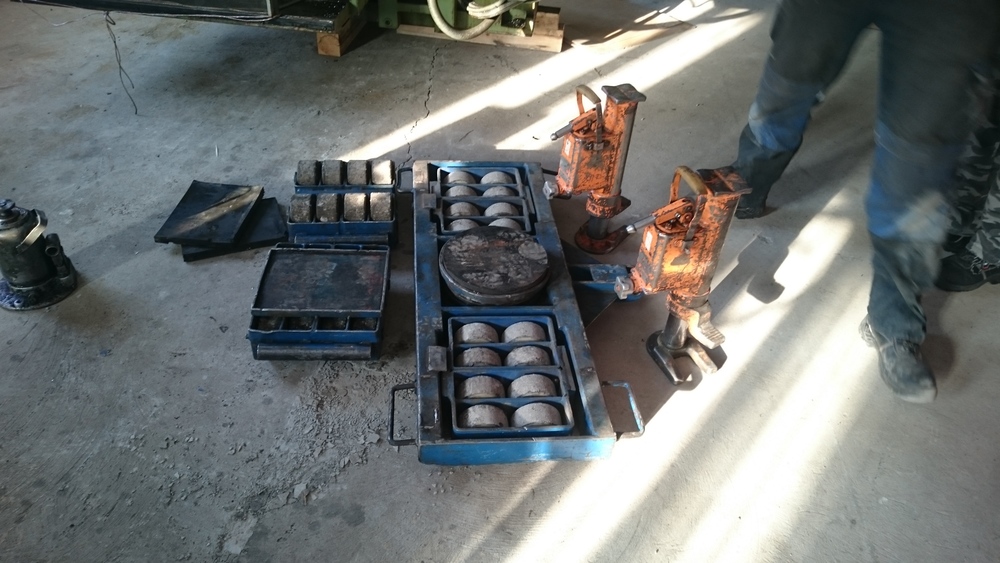

kupoval jste někdo nebo používáte stěhovací podvozky?
Já je budu potřebovat. Asi by mi stačila nosnost řekněme 3t jednoho kusu, tj. dohromady 9t. Vzhledem k prostoru v dílně nepředpokládám stěhování něčeho těžšího, než řekněme 5 - 6 t. Uvažoval jsem je udělat z válečků do paleťáku, ale přijde mi, že se z cenou zase až o tolik níž než u kupovaných nedostanu, aby se mi to vyplatilo.
U hotových jsem našel celou řadu variant řešení tak by mě zajímalo, co se komu z vás osvědčilo.

Asi bych preferoval varianty podvozků 2 nápravy po 2 kolech. Lépe to přejede nějaká problémová místa v betonové podlaze. 3 nápravy by byly lepší, jenomže jde o to, jak by se to chovalo při překonávání hrbu na konci rampy, nebo naopak při nájezdu na rampu.

Ja mam dobre zkusenosti s uzkymi pevnymi 2t podvozky AS20P. Daji se propoji tycemi, maji polyuretanova kolecka (mnohem lepsi nez nylon pokud mas treba v dilne litou podlahu). Uzsi podvozky se snadneji smykaji pri zataceni. Tyto dva kusy pevnych podvozku na jedne strane a jako ridici podvozek pak pouzivam 2t zirafu.
