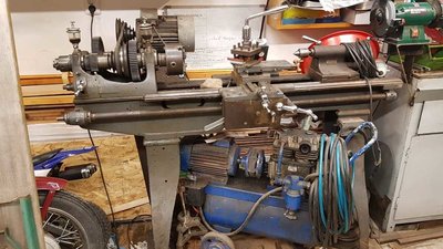

Dnes jsem přivezl od syna rozebraný soustruh dědictví po dědovi,Který jsem chtěl minule identifikovat a moje vize byla jej trochu dát dohromady pro práce kolem domu,motorky,katru atd.
Soustruh měl u sebe syn a nadával že se na něm nedá dělat teď když vidím ten stav je mi z toho drobet mdlo,přidávám foto .
Prosím o názor vím,že tu jsou kovo i strojoznalci a jsou způsobilí poradit co s tím a jestli není jednodušší koupit něco jako od CNC1-http://www.cnc1.eu/sk/sustruhy.htm
Dík za odpověď Zdeněk.

Upřesnil bych.. Repas soustruhu by takový problém být nemusel. Repas tohoto soustruhu by ale vyšel na tak nesmyslné sumy, že se to nevyplatí. Tohle už je zralé na přebroušení všech funkčních ploch, výměny šroubů, matic, opravu ulámaných částí.. Je dost vydřený, vypadá, jako kdyby se na něm dělalo bez čistění a bez mazání. Jak asi můžou vypadat kluzná ložiska vřeteníku?

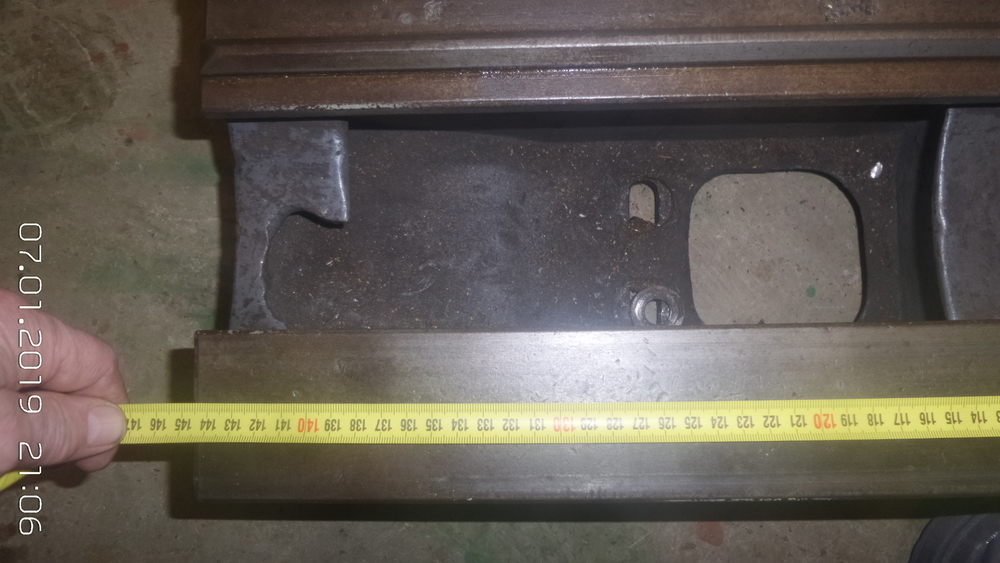

Jak je velké to lože?
tis
Příspěvky: 18
Registrován: 20. 12. 2018, 9:13
7. 1. 2019, 8:19
Dobehl jsem to změřít a nafotit

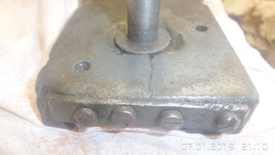

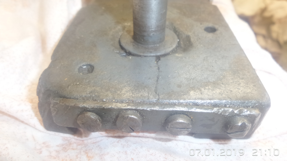

Vřeteník se točí lehce a ani silou v něm nepoznám ani radiální či axiální vůli,hoší bude suport je prasklý a zpevněný výstuhou -obr.
Nerovnosti na loži bych tipnul tak do 0,5mm

To tis: Dej sem taky celkovou fotku
tis
Příspěvky: 18
8. 1. 2019, 9:10
Už jsem jednou před rozebráním dal, tady je.
