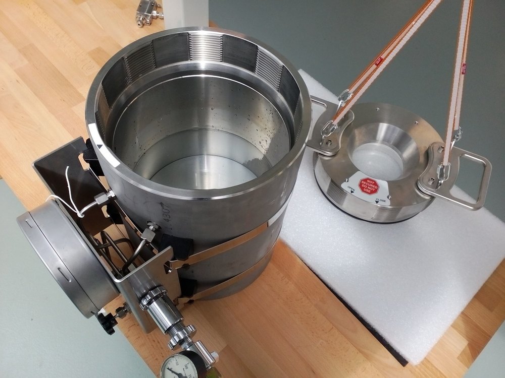

super moc děkuju to nenzní složitě... jak v tom hraje roli výška nádoby popř. celkový objem? dno a vrchní víko (obojí nejspíš přírubami) budou plochá a ještě zvažuju to okénko.... jde i nějak spočítat jeho parametry (průměr, tloušťka)? zvažuju průměr max. do 150mm. asi by bylo ve víku viz http://sam.zeloof.xyz/wp-content/upload ... _9171.jpg a nebo v plášti nádoby jako průhledítko s přírubou viz např. https://i0.wp.com/www.essproducts.com/w ... Window.jpgprochaska píše: ↑10. 1. 2019, 10:18 Takže pro nějaký kotlový plech s dovoleným namáháním 130 MPa při zkušebním přetlaku 2.25 MPa (1.5 násobek provozního) a průměru 500 mm vyjde 2250000 * 0.5 / 2 = 562500 a z toho 562500 / 130000000 = 0.0043, takže tloušťka stěny je 4.3 mm. Bude-li tam svár tak ještě 4.3 / 0.7 = 6.1 mm.

Namáhání válcové tlakové nádoby ve směru osy je poloviční než v příčném směru, takže výška nehraje roli (když už taková nádoba praskne, tak vždy podélně, jako převařený párek).
Ploché dno bohužel spočítat neumím, není to úplně jednoduché a musí se tam brát ohled na spoustu nečekaných věcí, jako je třeba ohybový moment šroubů kterými je to víko přidělané. Půlkulové nebo torosférické dno se naproti tomu počítá snadno - tloušťka je stejná jako tloušťka stěn nádoby (čistě formálně dokonce jen poloviční, ale běžně se to takhle zaokrouhluje). Varianta je spočítat to "nějak" a mohutně předimenzovat, třeba že to víko nebudeš dělat z plechu ale uřízneš špalek z kulatiny (viz fotka )
Okénko se dá udělat z plexiskla, na fotce (lepší nemám zrovna po ruce) je ve víku okénko z plexiskla průměr 100 (průměr díry 80), tloušťka 50, zkušební tlak 150 barů.
